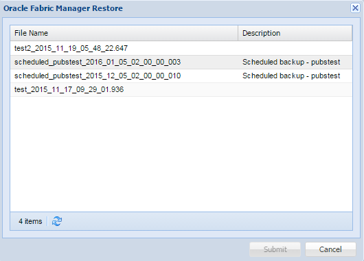

  3. 在 "Oracle Fabric Manager Restore"(Oracle Fabric Manager 恢复)对话框上,选择要恢复的备份文件。
    有关备份文件命名的信息,请参见备份概述
    image:从所选备份恢复配置的对话框。
  4. 单击 "Submit"(提交)以加载该 Oracle Fabric Manager 配置。
