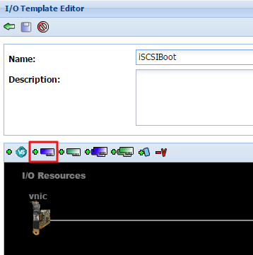

  2. 配置以下属性以创建可引导 I/O 模板。
    1. 键入 I/O 模板的名称,并选择刚刚创建的 iSCSI 引导配置文件。
    2. 添加单个 vNIC(如果要创建双路径可引导环境,则添加一个 HA vNIC)。
      image:I/O 模板, 双路径 iSCSI 可引导
    3. 单击 vNIC 并将其拖到相应的网络云中,以便在以太网端口端接该 vNIC。
      注 -  要端接 HA vNIC,网络云中必须有多个千兆位以太网端口。

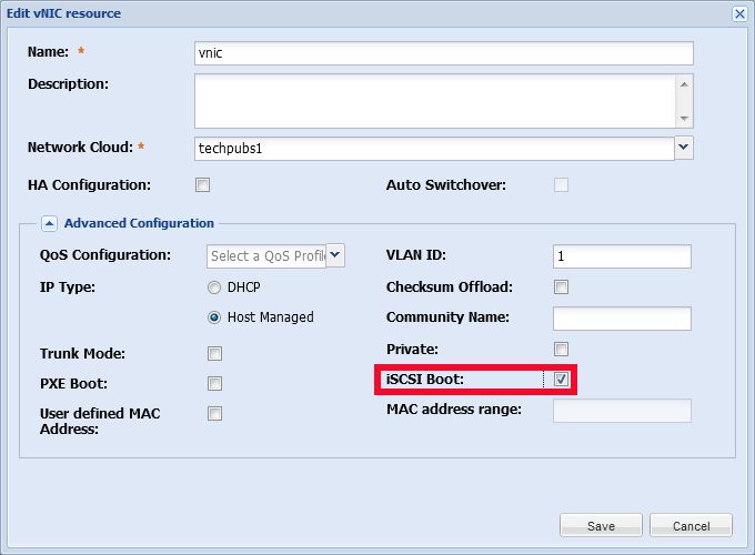

    4. 双击 I/O 模板工作区中的 vNIC 图标,以显示 "Edit vNIC Resource"(编辑 vNIC 资源)对话框。
      在配置 iSCSI 引导 vNIC 时,vNIC 同时支持 iSCSI 引导和标准的虚拟 I/O 功能。
    5. 在 "Edit vNIC Resource"(编辑 vNIC 资源)对话框中的 "Advanced Configuration"(高级配置)下,选中 "iSCSI Boot"(iSCSI 引导)复选框。
      注 -  如果要创建双路径可引导环境,应选中 "HA Configuration"(HA 配置)复选框。
      image:“Edit vNIC Resource“(编辑 vNIC 资源), 设置可引导 vNIC
    6. 单击 "Save"(保存)。
    7. 检查 "I/O Template Editor"(I/O 模板编辑器)中是否存在与服务器的引导 vNIC 关联的可引导图标(内含红色 B 的圆圈)。
      如果存在此图标,则表示连接到主机的 vNIC 是可引导的。下图显示了一个可引导 vNIC。
      如果不存在可引导图标,请验证是否已选中 "iSCSI Boot"(iSCSI 引导)。
      image:带有可引导图标的 vNIC
    8. 单击 "Save"(保存)。
