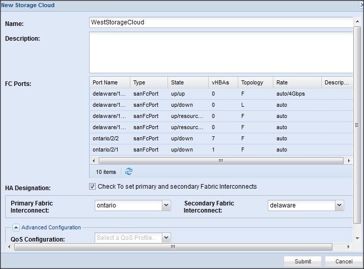

创建存储云时,请向该存储云分配一个或多个 FC 端口。创建存储云后,应使用 I/O 模板或 I/O 配置文件将该存储云推送到主机,以便向该主机提供具有指定特性的所需存储访问点。

填写相关字段。
Name(名称)
键入名称。

FC Ports(FC 端口)
选择将在此存储云中使用的端口。可以将多个端口分配给同一个存储云,并且可以将多个存储云分配给相同端口。
HA Designation(HA 指派)
如果两个网状结构网络设备将部署为 HA 对,请选中 "HA Designation"(HA 指派)复选框。HA 指派决定 Oracle Fabric Manager 中的 HA 对象将连接到的第一个和第二个网状结构网络设备。
单击 "Advanced Configuration"(高级配置)以选择所需的高级功能。
使用高级属性,您可以控制诸如 SAN QOS 等流量整形功能。F2-12 虚拟化交换机不支持 SAN QoS。
QoS
选择要应用到存储云中的 vHBA 的 SAN QoS 配置文件。将 SAN QoS 应用到某个存储云后,所有与该云关联的 vHBA 都将获得指定的 CIR 值。该云的 SAN QoS 的优先级高于任何 vHBA 的 SAN QoS。有关 SAN QoS 和存储云的更多信息,请参见 使用 SAN QoS。
单击 "Submit"(提交)以完成对存储云的配置。
