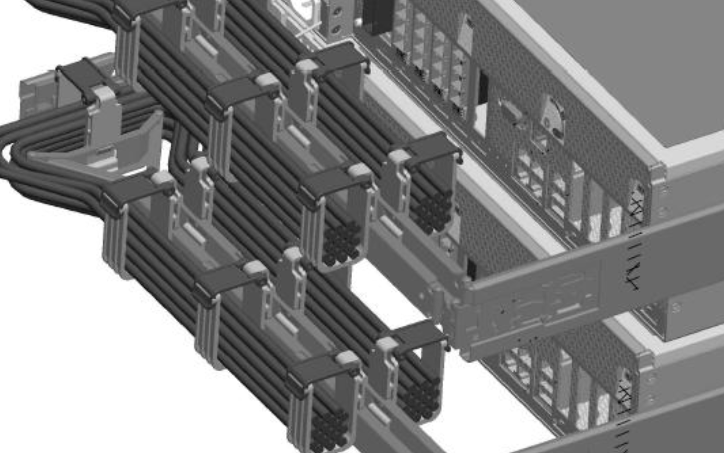

  3. (オプション) コントローラにケーブル管理アーム (CMA) が付いている場合はケーブルを CMA に通しますが、その際、次のクラスタ化コントローラの図に示すように、コントローラ保守用の十分なたるみがあることを確認してください。CMA を使用しない場合は、ケーブルタイを使ってケーブルをラックレールに固定しますが、その際、コントローラ保守用に十分なたるみを残すことで、ケーブルがコネクタの近くで曲がらないようにします。
    image:図は、ケーブルの通った CMA を示しています。
    注 -  CMA には 12 本を超える SAS 銅ケーブルを通さないでください。2018 年以降に一般に入手できる ZS7-2 および ZS5-4 コントローラ用の新しい CMA は、最大 16 本の SAS ケーブルを通すことができます。アクティブ光ケーブル (AOC) は必ず CMA を通す必要があります。

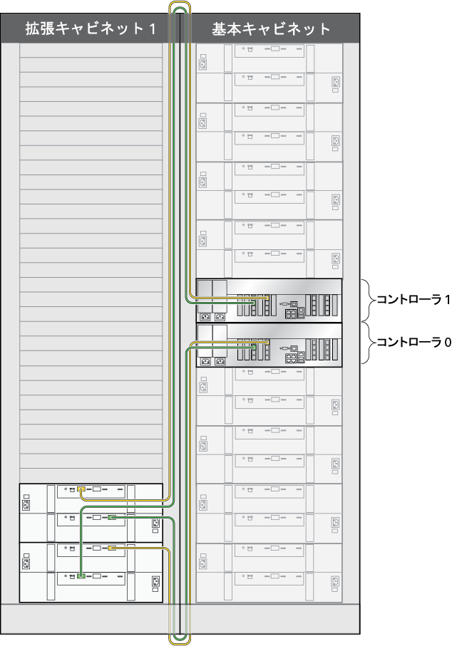

    拡張キャビネット内のディスクシェルフへの基本キャビネット内のコントローラの配線 (ZS4-4 から DE2-24C を表示)
    image:この図は、拡張キャビネット内のディスクシェルフへの基本キャビネット内のコントローラの配線を示しています (ZS4-4 から DE2-24C を表示)
    注 -  前述の図は基本キャビネットから拡張キャビネットに接続した 6 m のケーブルのみを示しています。ディスクシェルフの残りの配線を行うには、配線の入門から適切な配線図を見つけてください。
