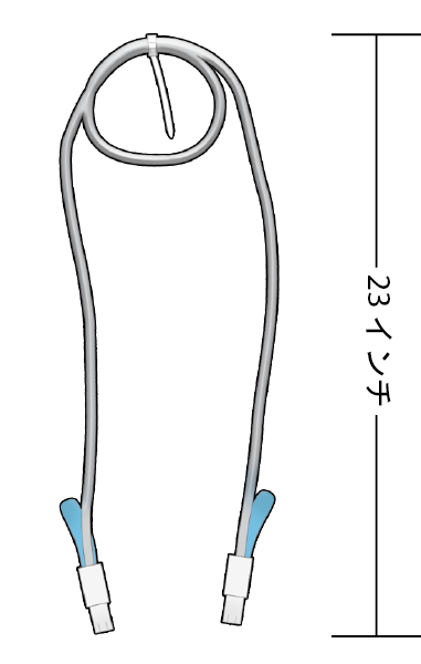

  2. まずディスクシェルフケーブルの中央部で直径 12.7 cm (5 インチ) のゆるいループを適切な数だけ作成し、ケーブルタイを取り付けてそれらを固定します (次の図を参照)。
    ループ作成時にはこれらのガイドラインを使用してください。
    • 1 m のケーブル長 - 2 ループ
    • 2 m のケーブル長 - 3 ループ
    • 3 m のケーブル長 - 4 ループ
    ケーブルタイとケーブル端の間の長さが約 0.58 m (23 インチ) になるようにします。
    image:図は、ケーブルタイとケーブル端の間の長さを示しています。

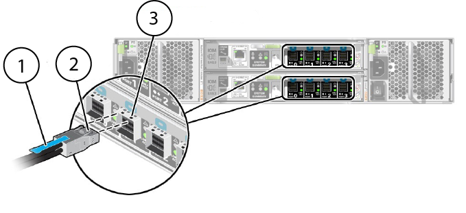

    Mini-SAS HD ケーブルを DE3-24P ディスクシェルフに接続する
    image:この図は Mini-SAS HD ケーブルを DE3-24P ディスクシェルフに接続する方法を示しています
    吹き出し番号
    説明
    1
    青色のリリース爪
    2
    ケーブルコネクタのラッチ
    3
    IOM 0/IOM 1 ポートのラッチ受け穴

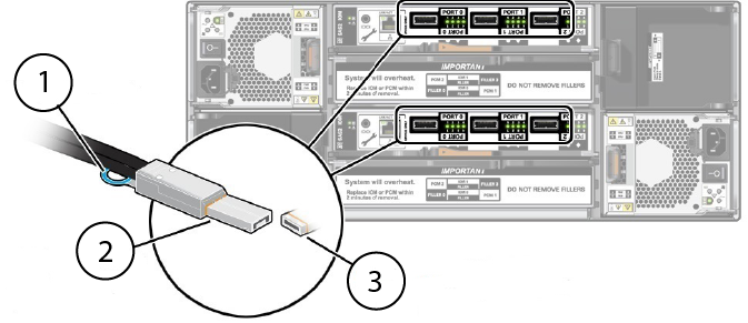

    Mini-SAS HD ケーブルを DE3-24C ディスクシェルフに接続する
    image:この図は DE3-24C ディスクシェルフへの Mini-SAS HD ケーブルの接続を示しています
    吹き出し番号
    説明
    1
    青色のリリース爪
    2
    ケーブルコネクタのラッチ
    3

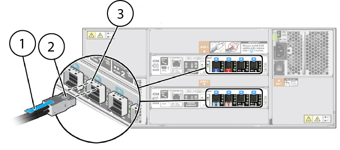

    Mini-SAS ケーブルを DE2-24P ディスクシェルフに接続する
    image:この図は DE2-24P ディスクシェルフへの Mini-SAS ケーブルの接続を示しています
    吹き出し番号
    説明
    1
    青色のリリース爪
    2
    ケーブルコネクタのラッチ (下側)
    3
    IOM 1 ポートのラッチ受け穴 (下側)
    4
    青色のリリース爪
    5
    ケーブルコネクタのラッチ
    6
    IOM 0 ポートのラッチ受け穴

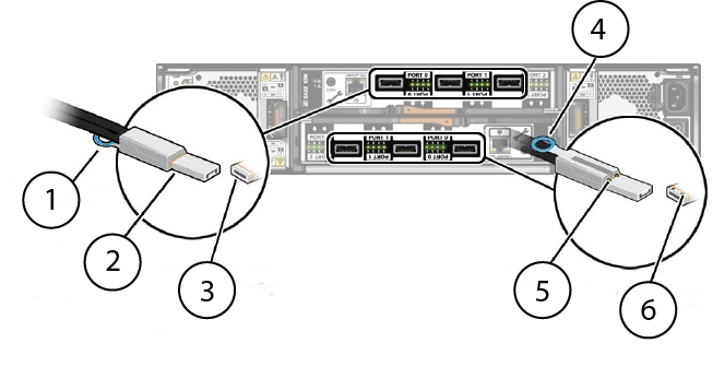

    Mini-SAS ケーブルを DE2-24C ディスクシェルフに接続する
    image:この図は DE2-24C ディスクシェルフへの Mini-SAS ケーブルの接続を示しています
    吹き出し番号
    説明
    1
    青色のリリース爪
    2
    ケーブルコネクタのラッチ (下側)
    3
    IOM 0/IOM 1 ポートのラッチ受け穴 (下側)

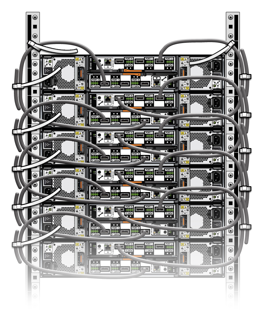

    2U ディスクシェルフ同士の配線 (DE3-24P を表示)
    image:図は、2U ディスクシェルフ同士の配線を示しています (DE3-24P を表示)

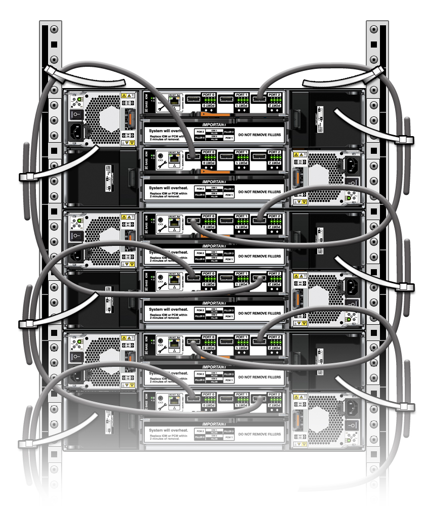

    4U ディスクシェルフ同士の配線 (DE3-24C を表示)
    image:図は、4U ディスクシェルフ同士の配線を示しています (DE3-24C を表示)
