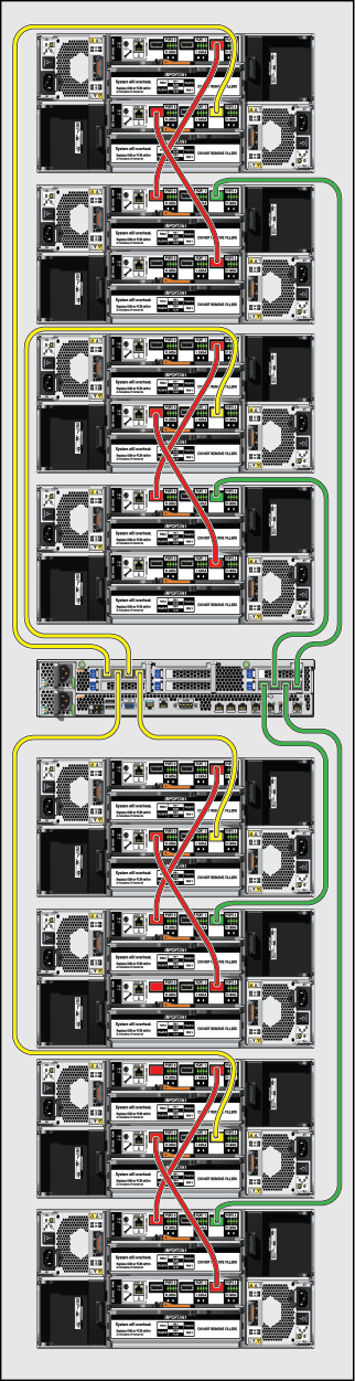

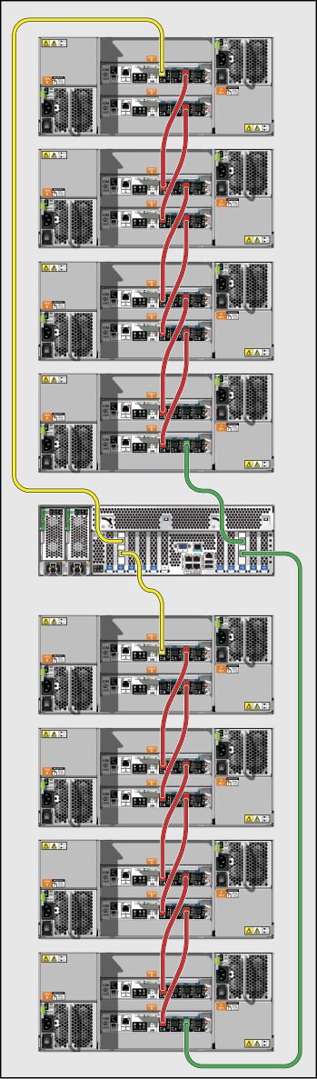

    基本キャビネット内のディスクシェルフへのコントローラの配線 (ZS5-4 から DE3-24P を表示)
    image:図は、基本キャビネット内のディスクシェルフへのコントローラの配線を示しています (ZS5-4 から DE3-24P を表示)
    基本キャビネット内のディスクシェルフへのコントローラの配線 (ZS5-4 から DE3-24C を表示)
    image:図は、基本キャビネット内のディスクシェルフへのコントローラの配線を示しています (ZS5-4 から DE3-24C を表示)

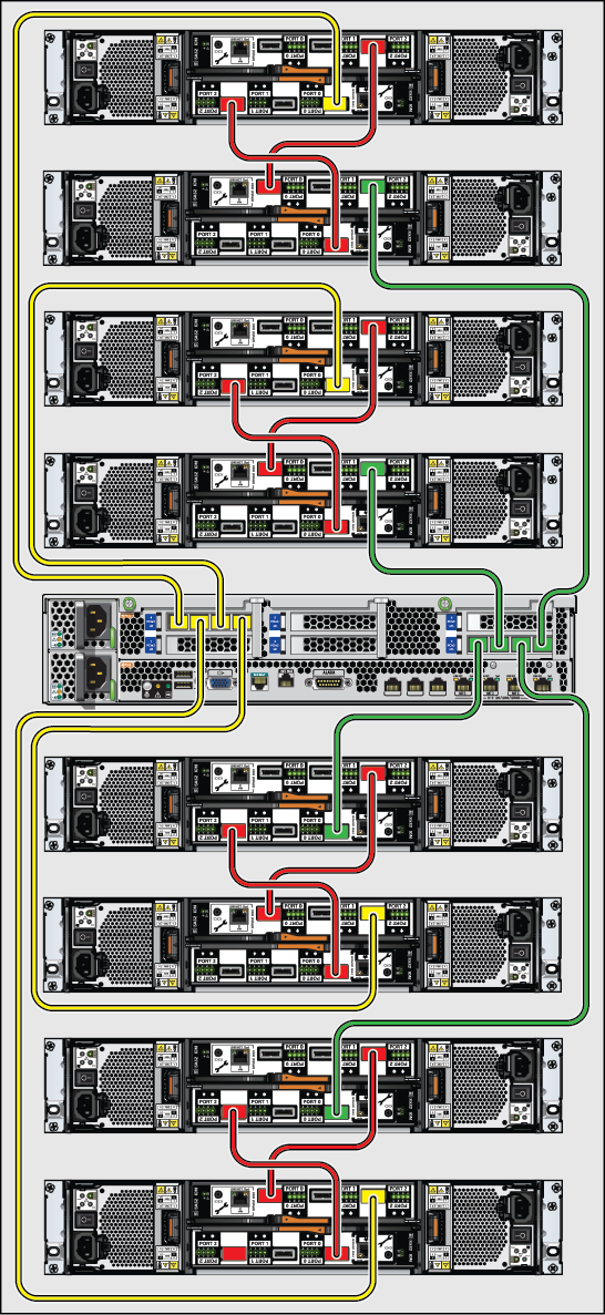

    基本キャビネット内のディスクシェルフへのコントローラの配線 (ZS3-2 から DE2-24P を表示)
    image:図は、基本キャビネット内のディスクシェルフへのコントローラの配線を示しています (ZS3-2 から DE2-24P を表示)
    基本キャビネット内のディスクシェルフへのコントローラの配線 (ZS3-2 から DE2-24C を表示)
    image:図は、基本キャビネット内のディスクシェルフへのコントローラの配線を示しています (ZS3-2 から DE2-24C を表示)
