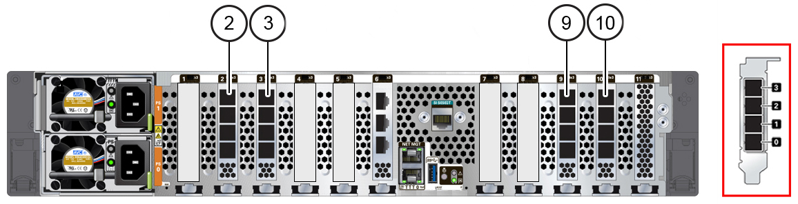

各キャビネットには 42 台のラックユニット (RU) が含まれ、いちばん下が RU01 です。各 ZS7-2 コントローラは 2 ラックユニットを占め、その場所はいちばん下のラックユニット番号によって参照されます。いちばん上のコントローラはコントローラ 1 と呼ばれ、基本キャビネット内の RU20 にあり、いちばん下のコントローラは RU17 にあるコントローラ 0 です。次の図に、各 HBA カードのスロット番号、および各カードのポート番号を示します。
図 619  ZS7-2 HE コントローラ HBA スロット番号 (背面図)
image:この図には ZS7-2 HE のバックパネルと HBA スロット番号を示しています。

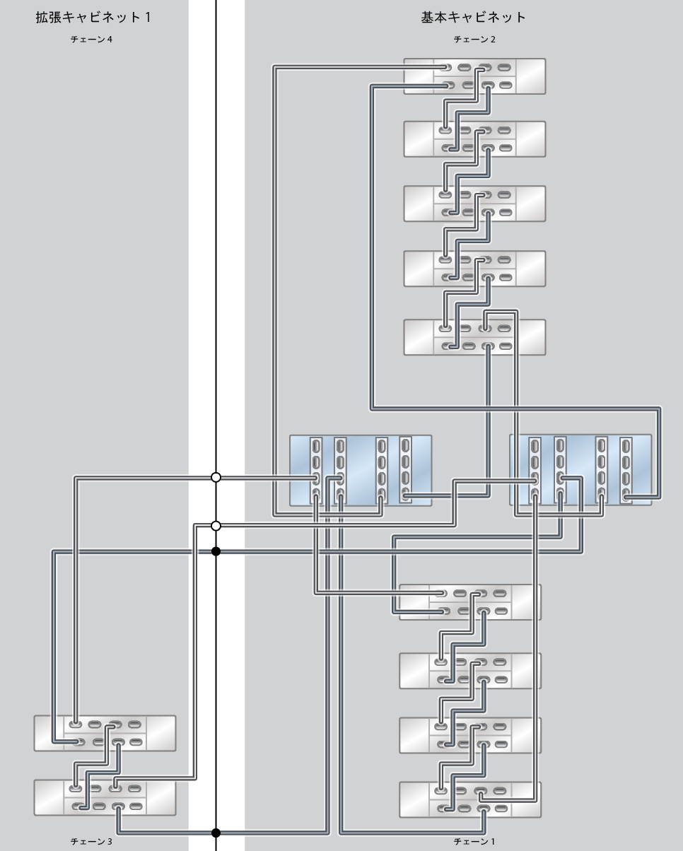

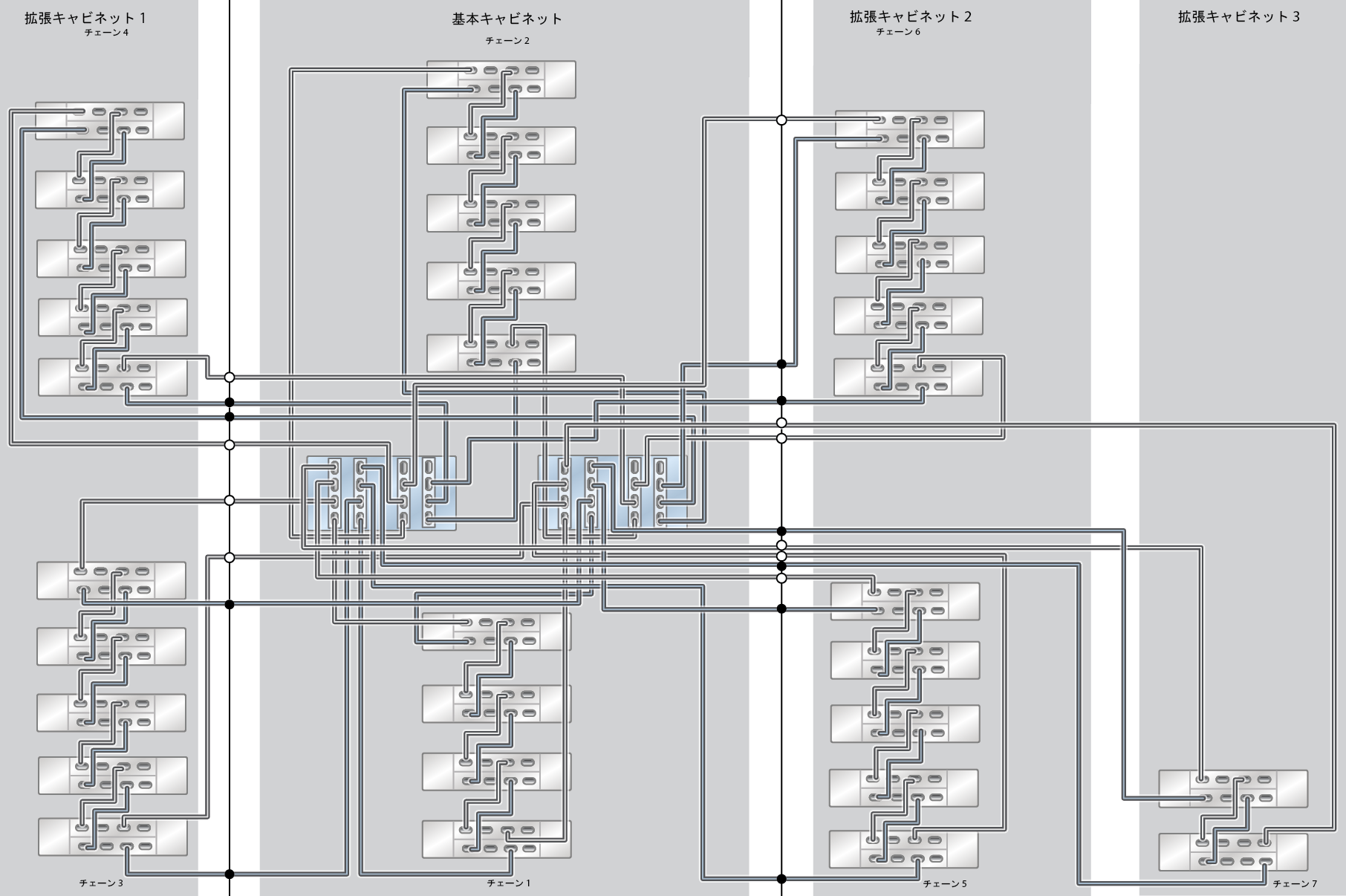

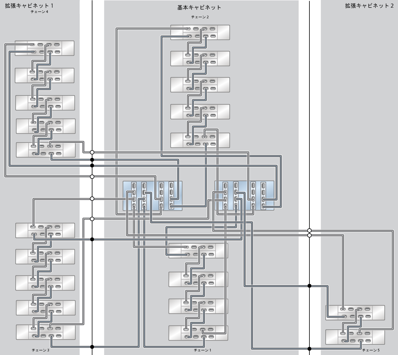

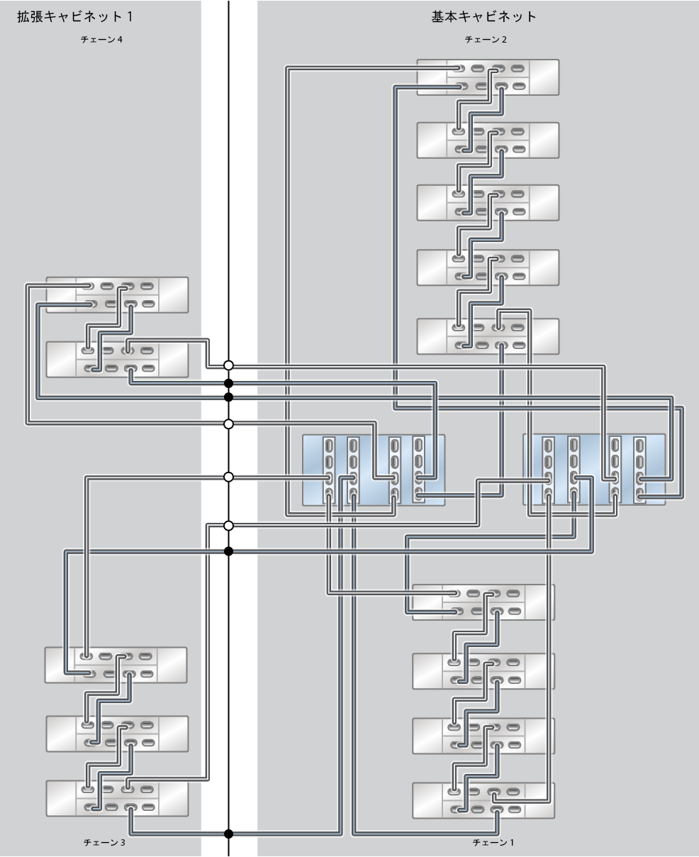

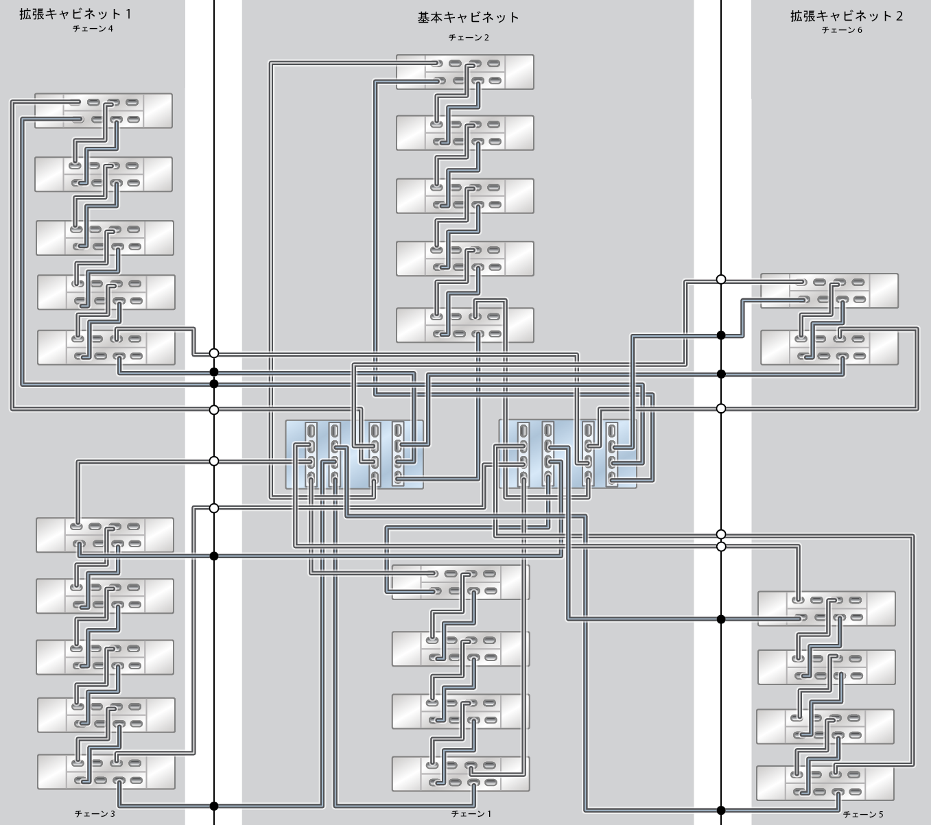

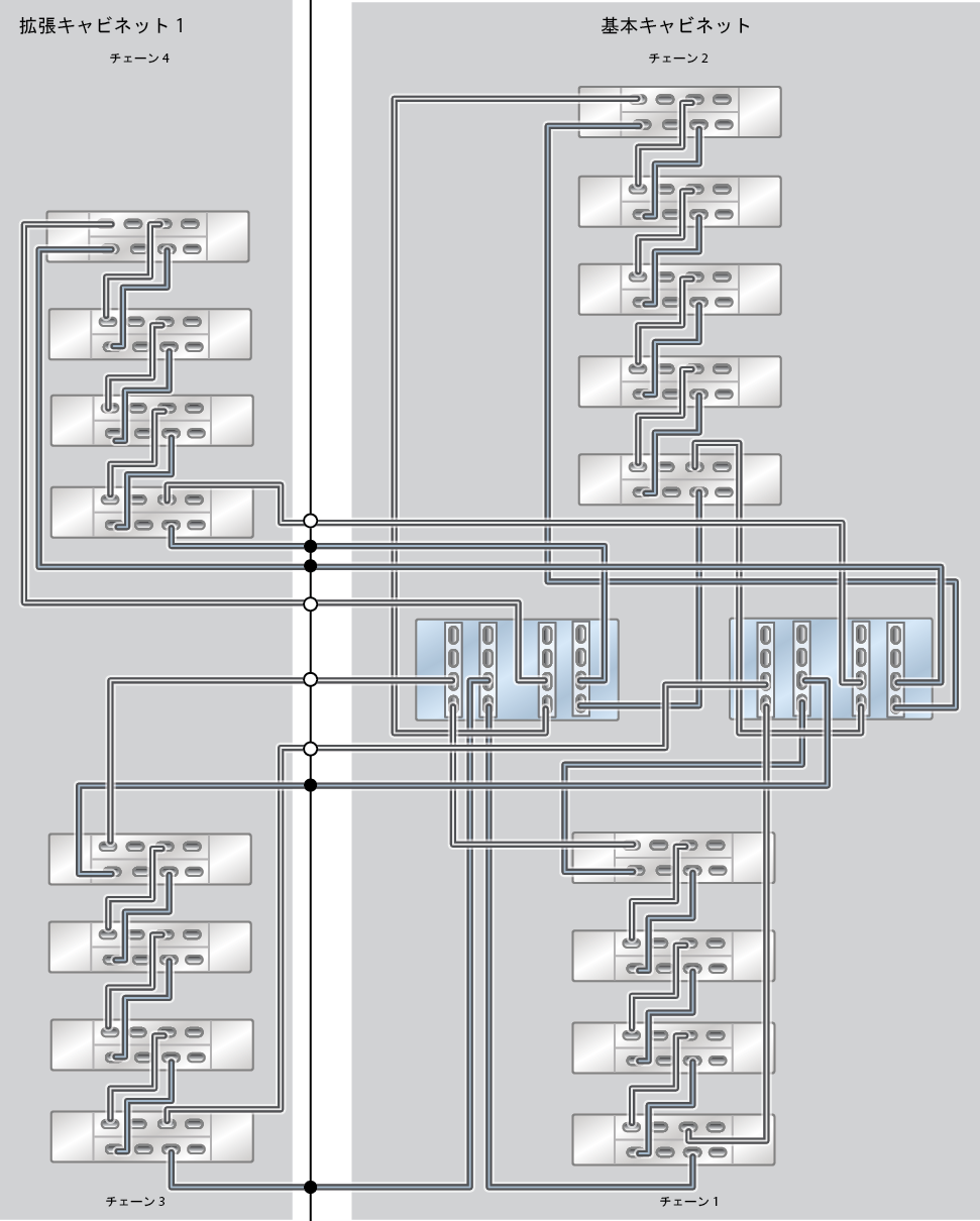

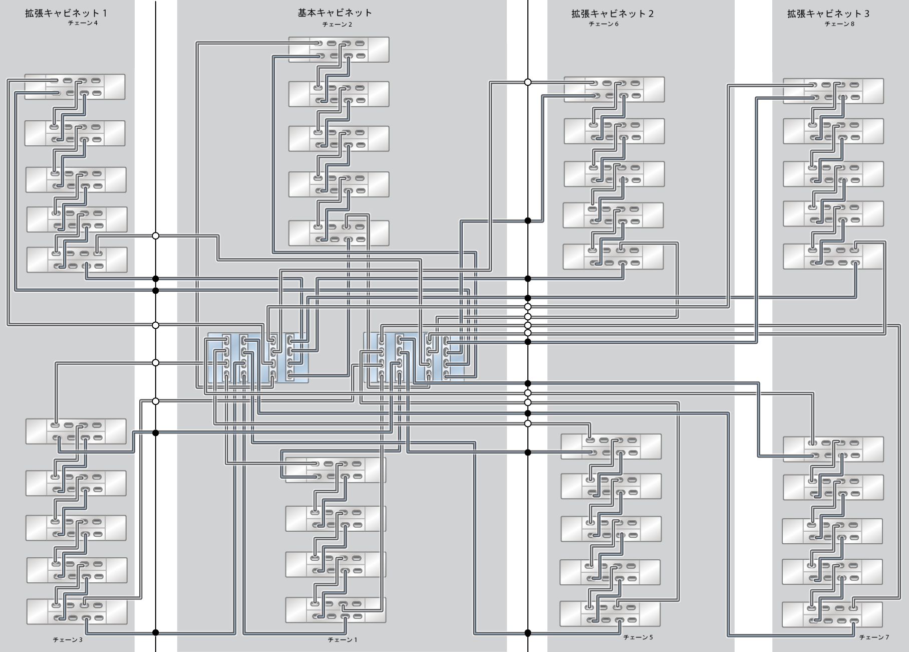

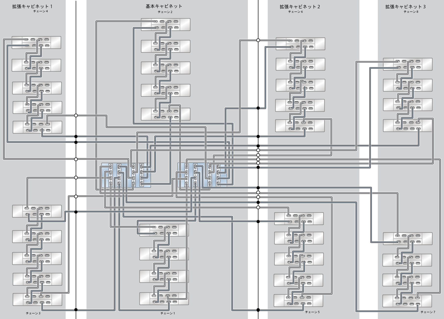

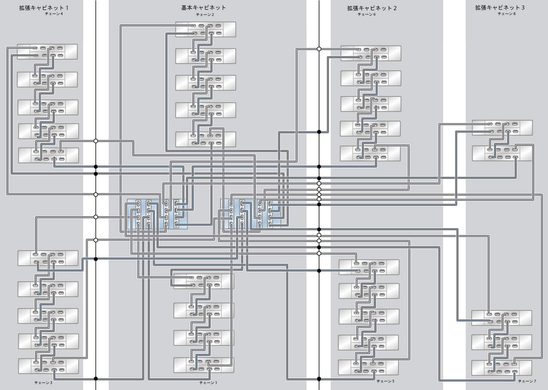

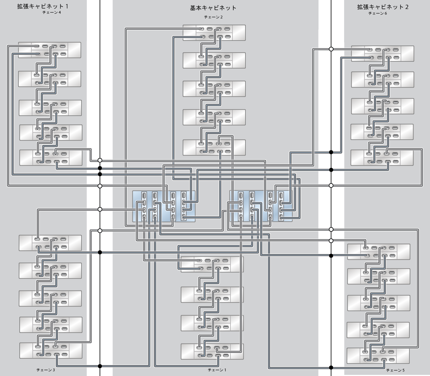

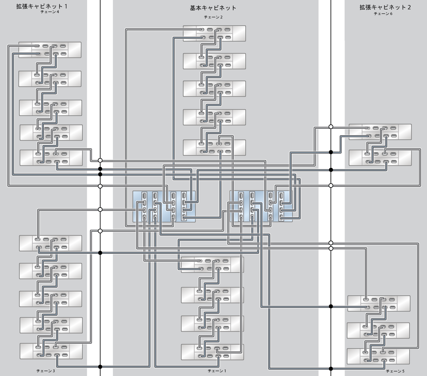

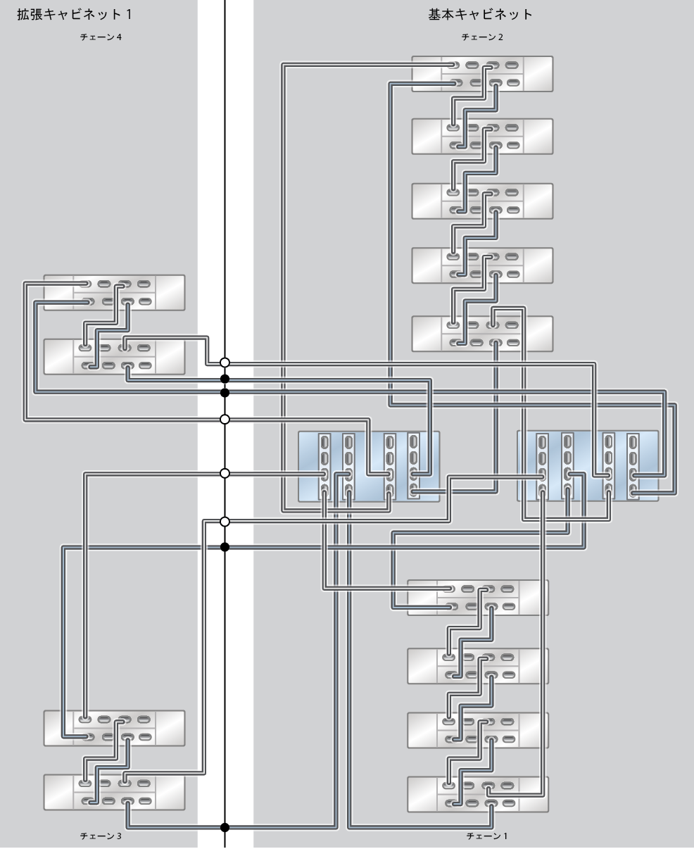

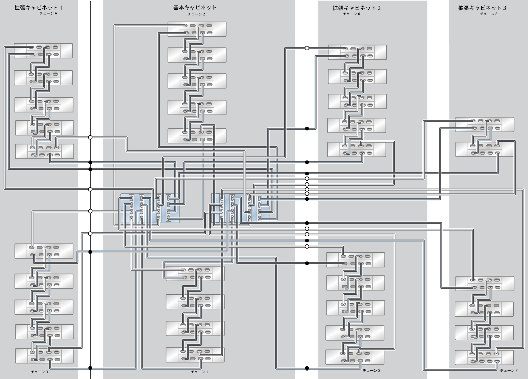

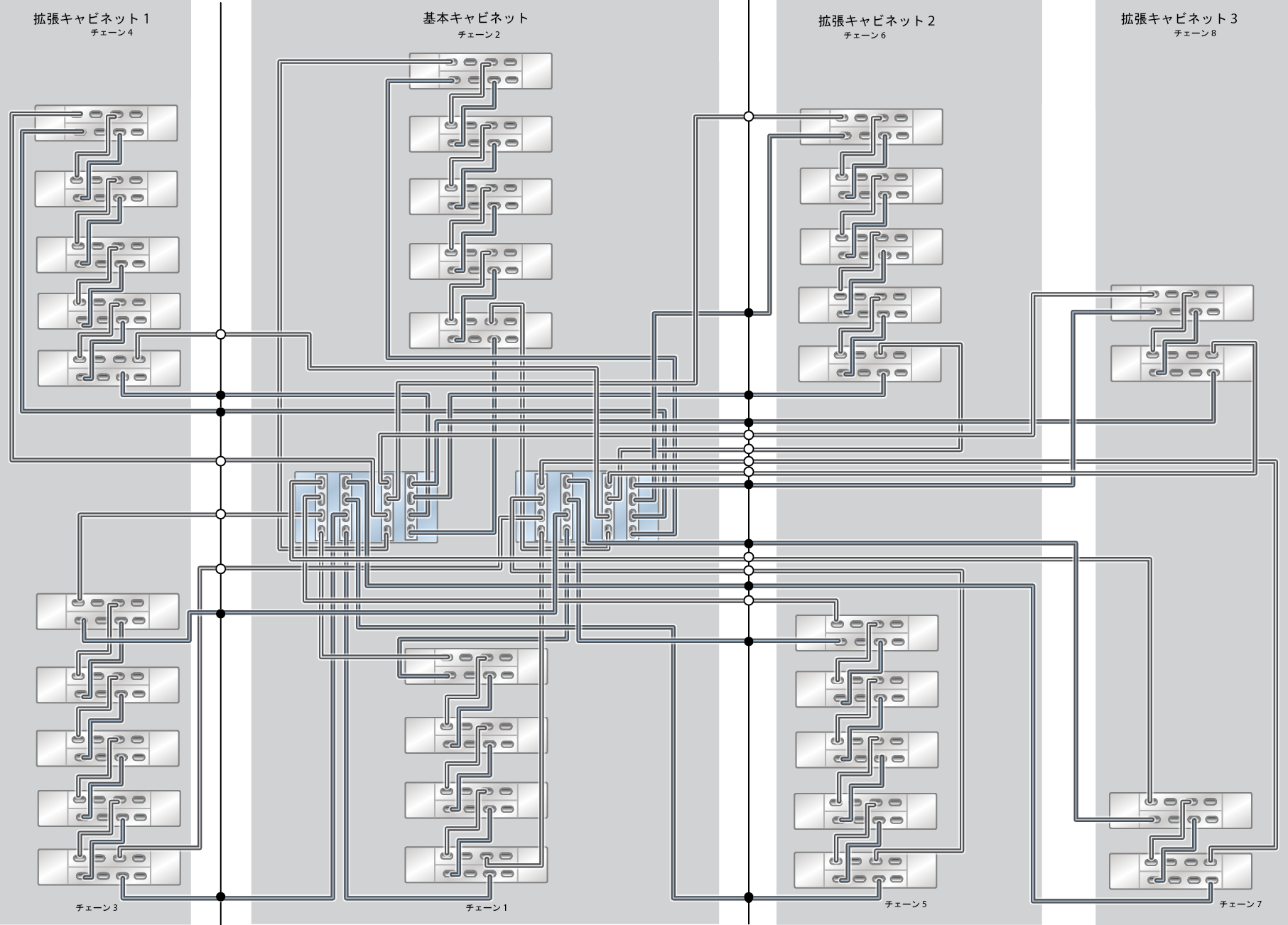

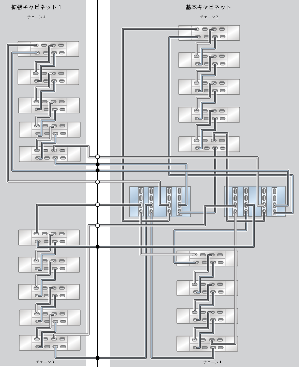

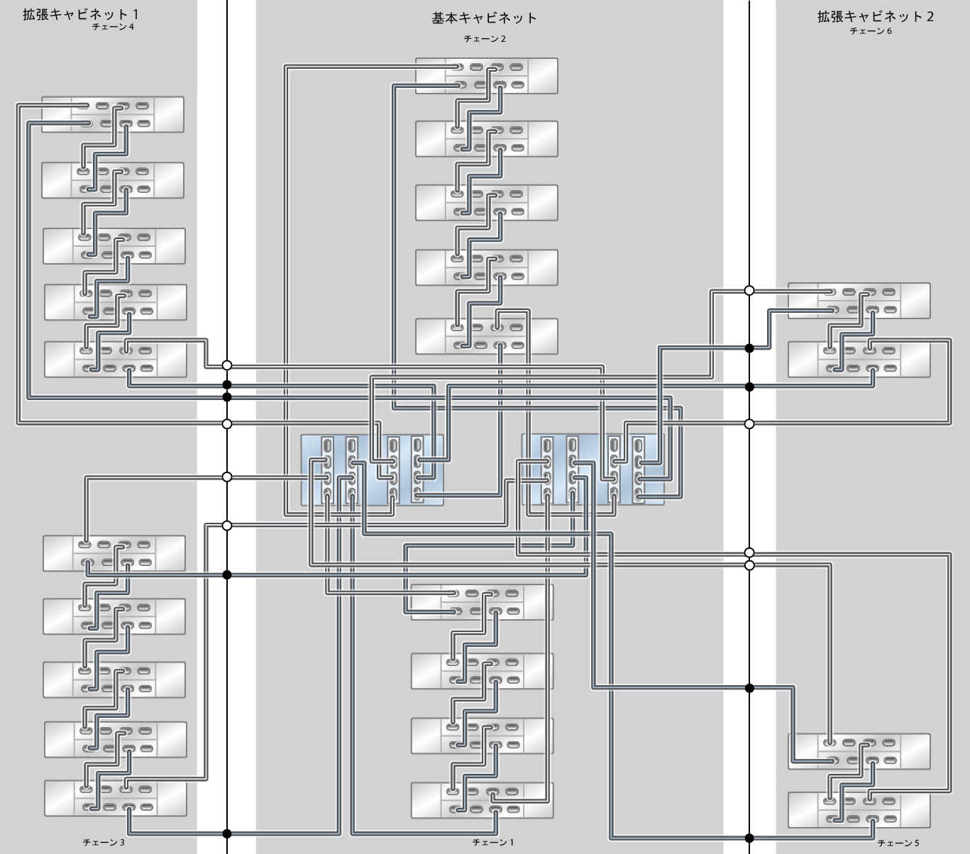

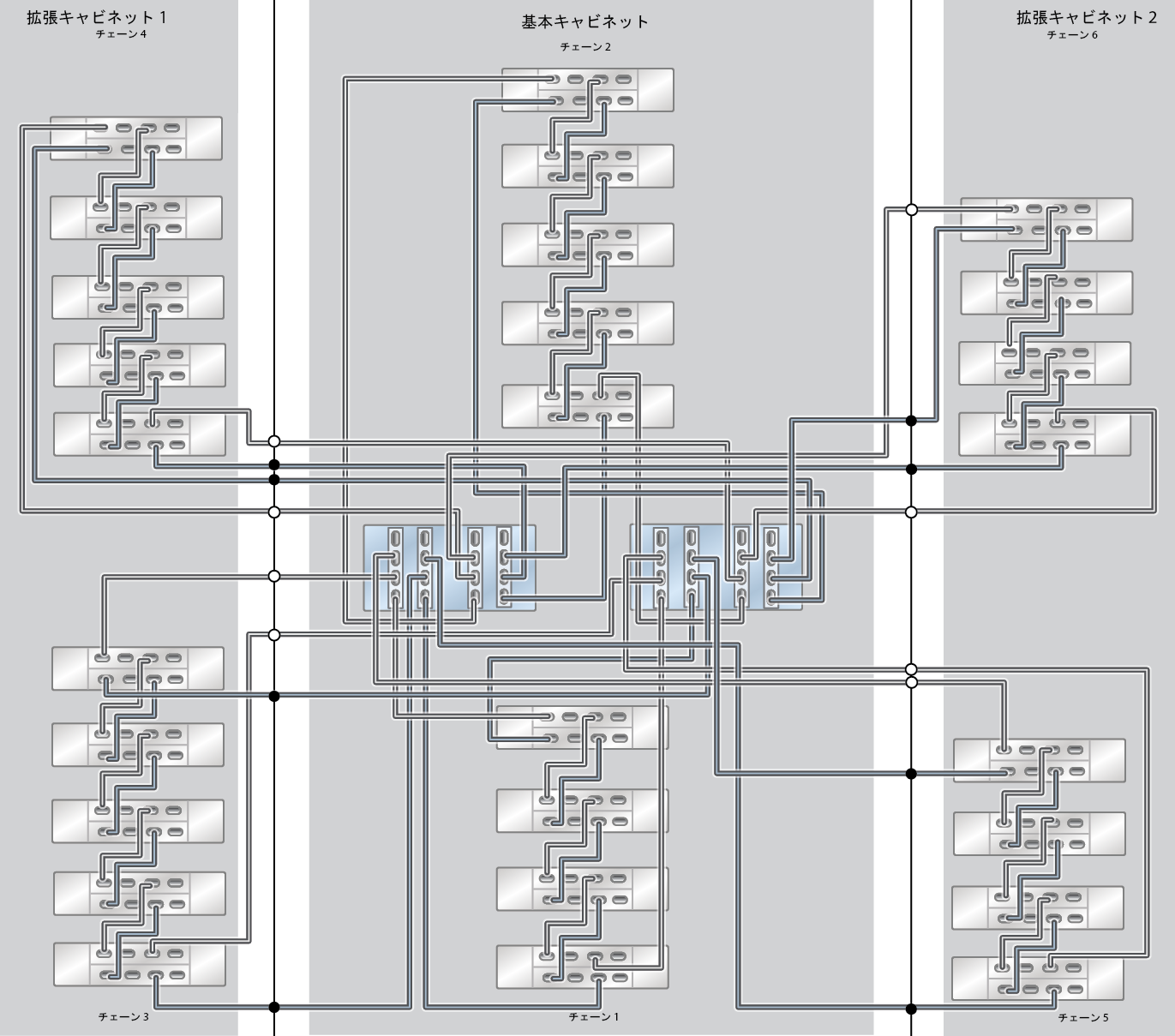

次の図は、事前ラック搭載済みシステムを配線する方法、および将来システムを拡張する方法について説明します。各図の凡例は次のとおりです。
  • 白丸は上部 IOM (IOM 1) へのケーブル接続を示しています。
  • 黒丸は下部 IOM (IOM 0) へのケーブル接続を示しています。
図 621  ZS7-2 HE ラック搭載システムの容量構成: 11 台の DE3-24C ディスクシェルフ
image:ZFS Storage Appliance ラック搭載システム ZS7-2 HE: 11 台の DE3-24C ディスクシェルフ
図 622  ZS7-2 HE ラック搭載システムの容量構成: 13 台の DE3-24C ディスクシェルフ
image:ZFS Storage Appliance ラック搭載システム ZS7-2 HE: 13 台の DE3-24C ディスクシェルフ
図 623  ZS7-2 HE ラック搭載システムの容量構成: 14 台の DE3-24C ディスクシェルフ (拡張キャビネット 1: ハーフラック)
image:ZFS Storage Appliance ラック搭載システム ZS7-2 HE: 14 台の DE3-24C ディスクシェルフ (ハーフラック)
図 624  ZS7-2 HE ラック搭載システムの容量構成: 15 台の DE3-24C ディスクシェルフ
image:ZFS Storage Appliance ラック搭載システム ZS7-2 HE: 15 台の DE3-24C ディスクシェルフ
図 625  ZS7-2 HE ラック搭載システムの容量構成: 17 台の DE3-24C ディスクシェルフ
image:ZFS Storage Appliance ラック搭載システム ZS7-2 HE: 17 台の DE3-24C ディスクシェルフ
図 626  ZS7-2 HE ラック搭載システムの容量構成: 19 台の DE3-24C ディスクシェルフ
image:ZFS Storage Appliance ラック搭載システム ZS7-2 HE: 19 台の DE3-24C ディスクシェルフ
図 627  ZS7-2 HE ラック搭載システムの容量構成: 21 台の DE3-24C ディスクシェルフ
image:ZFS Storage Appliance ラック搭載システム ZS7-2 HE: 21 台の DE3-24C ディスクシェルフ
図 628  ZS7-2 HE ラック搭載システムの容量構成: 23 台の DE3-24C ディスクシェルフ
image:ZFS Storage Appliance ラック搭載システム ZS7-2 HE: 23 台の DE3-24C ディスクシェルフ
図 629  ZS7-2 HE ラック搭載システムの容量構成: 24 台の DE3-24C ディスクシェルフ (拡張キャビネット 2: ハーフラック)
image:ZFS Storage Appliance ラック搭載システム ZS7-2 HE: 24 台の DE3-24C ディスクシェルフ (ハーフラック)
図 630  ZS7-2 HE ラック搭載システムの容量構成: 25 台の DE3-24C ディスクシェルフ
image:ZFS Storage Appliance ラック搭載システム ZS7-2 HE: 25 台の DE3-24C ディスクシェルフ

図 637  ZS7-2 HE ラック搭載システムの容量構成: 37 台の DE3-24C ディスクシェルフ
image:ZFS Storage Appliance ラック搭載システム ZS7-2 HE: 37 台の DE3-24C ディスクシェルフ
図 638  ZS7-2 HE ラック搭載システムの容量構成: 39 台の DE3-24C ディスクシェルフ
image:ZFS Storage Appliance ラック搭載システム ZS7-2 HE: 39 台の DE3-24C ディスクシェルフ
