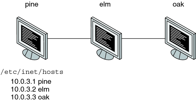

Por ejemplo, veamos una red de tres sistemas que se denominan pine, elm y oak. Antes de que pine pueda enviar un mensaje a elm u oak, pine debe conocer sus direcciones de red numéricas. Por esta razón, pine conserva un archivo, /etc/inet/hosts, que almacena la dirección de red de todos los sistemas de la red, incluida la propia.
image:La ilustración muestra los equipos pine, elm y oak con sus direcciones IP correspondientes enumeradas en pine.

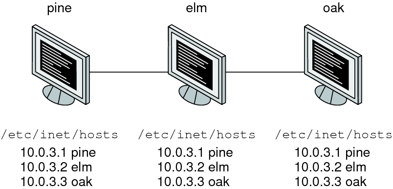

Del mismo modo, para que elm y oak se comuniquen con pine o entre sí, los sistemas deben conservar archivos similares.
image:La ilustración muestra que los equipos conservan todas las direcciones IP de los equipos de la red en sus respectivos archivos /etc/inet/hosts.
Además de almacenar las direcciones, los sistemas almacenan información de seguridad, datos de correo, información de servicios de red, etc. Debido a que las redes ofrecen más servicios, la lista de información almacenada aumenta. Como resultado, cada sistema debe guardar un conjunto completo de archivos similares a /etc/inet/hosts.

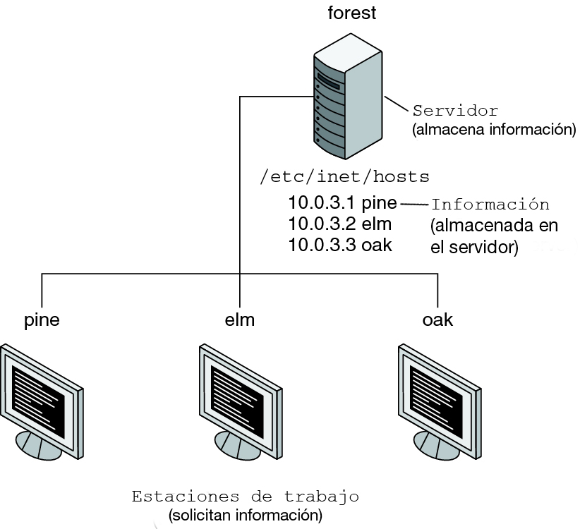

Un servicio de información de la red almacena información de red en un servidor, que puede ser consultada por cualquier sistema.
Los sistemas se conocen como clientes del servidor. La siguiente figura ilustra la disposición cliente-servidor. Siempre que cambia la información sobre la red, en lugar de actualizar el archivo local de cada cliente, un administrador sólo actualiza la información almacenada por el servicio de información de la red. Esto reduce las posibilidades de error, las inconsistencias entre los clientes y el tamaño de la tarea.
image:La ilustración muestra el servidor y los clientes en una relación informática cliente-servidor.
Esta disposición, de un servidor que proporciona servicios centralizados a los clientes a través de una red, se conoce como informática cliente-servidor.

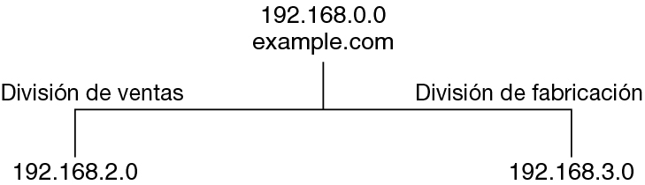

Aunque el objetivo principal de un servicio de información de la red es centralizar la información, el servicio de información de la red también puede simplificar los nombres de red. Por ejemplo, supongamos que su compañía ha configurado una red que está conectada a Internet. Internet ha asignado la dirección de red 192.168.0.0 y el nombre de dominio example.com a su red. Su compañía tiene dos divisiones, ventas y fabricación (manf), por lo que su red está dividida en una red principal y una subred de cada división. Cada red tiene su propia dirección.
image:El diagrama muestra example.com y dos subredes con direcciones IP.

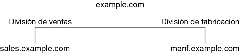

Cada división se podría identificar por su dirección de red, como se muestra en el ejemplo anterior, pero se prefieren los nombres descriptivos que facilitan los servicios de nombres.
image:El diagrama muestra example.com y dos subredes con nombres descriptivos.
En lugar de enviar correo o establecer otras comunicaciones de red para 198.168.0.0, el correo podría ser dirigido a example.com. En lugar de enviar correo a 192.168.2.0 o 192.168.3.0, el correo podría enviarse a sales.example.com o manf.example.com.

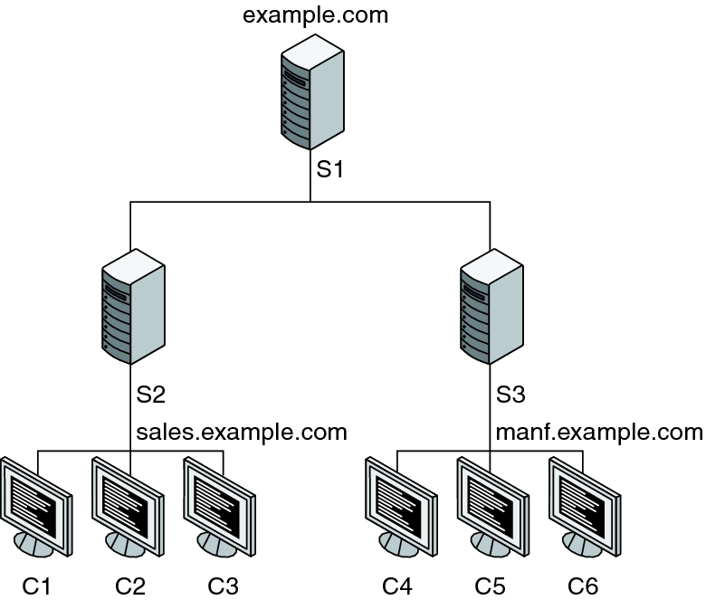

Por ejemplo, supongamos que la red example.com es compatible con tres servidores, S1, S2 y S3. Suponga que dos de esos servidores, S2 y S3 admiten clientes.
image:La ilustración muestra el dominio example.com con tres servidores, dos de los cuales tienen tres clientes cada uno.
Los clientes C1, C2 y C3 obtendrían la información de red del servidor S2. Los clientes C4, C5 y C6 obtendrían la información del servidor S3. La red resultante se resume en la siguiente tabla. La tabla es una representación generalizada de esa red, pero no se parece a un mapa de información de red real.

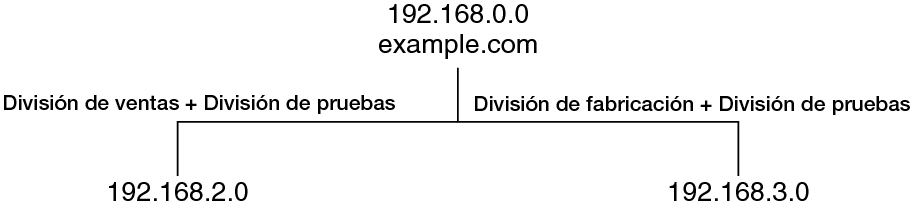

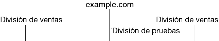

Ahora, supongamos que crea una tercera división, pruebas, que tomó prestados algunos recursos de las otras dos divisiones, pero no creó una tercera subred. La red física ya no es paralela a la estructura corporativa.
image:El diagrama muestra cómo agregar una tercera división denominada pruebas sin agregar una tercera subred.
El tráfico de la división de pruebas no tiene su propia subred, sino que se puede dividir entre 192.168.2.0 y 192.168.3.0. Sin embargo, con un servicio de información de la red, el tráfico de la división de pruebas tiene su propia red dedicada.

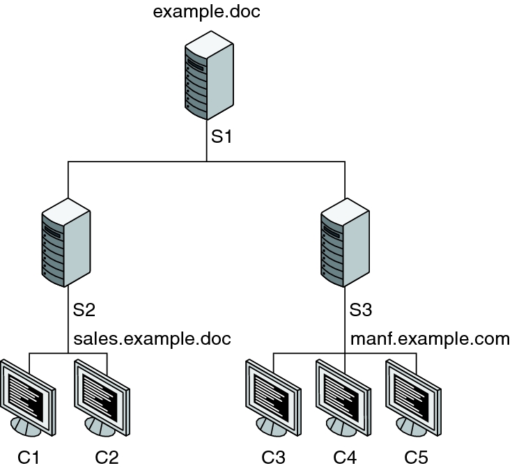

image:La ilustración muestra el cambio en la asignación de redes, donde algunos clientes se mueven de un servidor a otro.
Ahora, los clientes C1 y C2 obtendrían su información del servidor S2. C3, C4 y C5 obtendrían la información del servidor S3.
