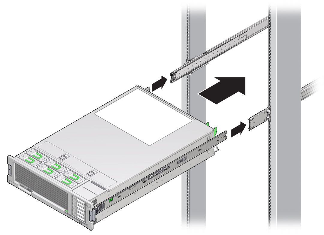

  3. Soulevez le serveur de manière à aligner les extrémités arrière des supports de montage avec les ensembles glissières montés dans le rack d'équipement.
  4. Insérez les supports de montage dans les glissières, puis poussez le serveur à l'intérieur du rack jusqu'à ce que les supports de montage entrent en contact avec les butées de la glissière (environ 30 cm).
    Caution
    Mise en garde  -  Blessures ou dommages matériels. Lors de l'insertion du serveur dans la glissière, assurez-vous que les lèvres de montage supérieure et inférieure des supports de montage sont insérées dans la glissière. Le serveur doit facilement glisser en avant et en arrière s'il est installé correctement. Si l'unité ne glisse pas facilement, vérifiez que la lèvre de montage est correctement insérée. Si les supports de montage ne sont pas insérés correctement, l'unité risque de tomber lorsque vous la retirez du rack.
    image:Image montrant l'insertion du serveur avec les supports de montage dans les glissières.
  5. Maintenez enfoncés les boutons de dégagement de glissière verts situés sur chaque support de montage tout en poussant le serveur à l'intérieur du rack. Continuez de pousser jusqu'à ce que le verrou des glissières, situé à l'avant des supports de montage, s'engage dans les ensembles glissières.
    image:Image représentant le serveur en cours d'insertion dans le rack.
