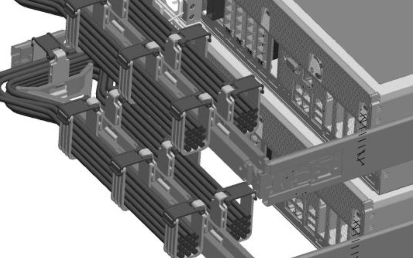

  5. (オプション) コントローラにケーブル管理アーム (CMA) が付いている場合はケーブルを CMA に通しますが、その際、次のクラスタ化版の図に示すように、コントローラ保守用の十分なたるみがあることを確認してください。
    image:図は、ケーブルの通った CMA を示しています。
    注 -  CMA には 12 本を超える SAS ケーブルを通さないでください。
