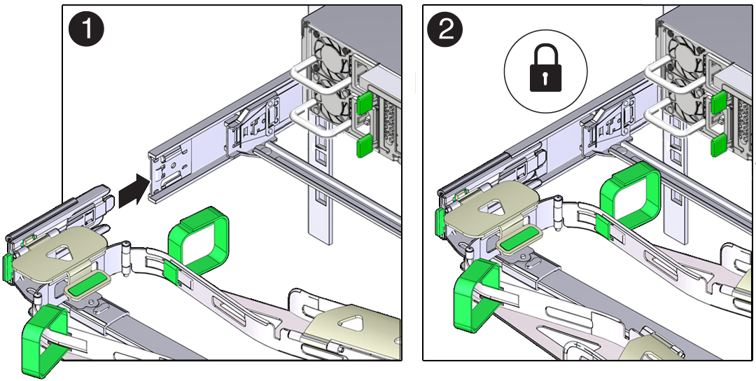

  6. Para instalar el conector A del CMA en la guía deslizante izquierda:
    1. Inserte el conector A del CMA en la ranura frontal de la guía deslizante izquierda hasta que se acople en su lugar con un chasquido [cuadros 1 y 2].
      La lengüeta del conector A (referencia 1) se inserta en la ranura frontal de la guía deslizante (referencia 2).
    2. Tire suavemente del lado izquierdo de la barra deslizante frontal para verificar que el conector A esté correctamente ajustado.
      image:Figura en la que se muestra cómo instalar el conector A en la guía deslizante izquierda.
