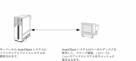

AutoClient システムは、インストールや管理においてはディスクレスクライアントとほぼ同じです。AutoClient システムの特徴を示します。
/ (ルート) ファイルシステムおよび /usr ファイルシステムを、サーバーからコピーしてキャッシュに書き込むための領域とスワップ領域用に、100 M バイト以上のローカルディスク領域が必要です。
サーバーが使用できなくなった場合でも、キャッシュへアクセスできるように設定することができます。
その他のファイルシステムとソフトウェアアプリケーションは、サーバーから提供されます。
次の図に、サーバーと AutoClient システムの関係を示します。

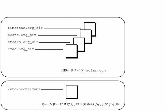

Solstice AutoClient では、ローカルシステム上の情報を管理するだけでなく、ネームサービスを使用することにより、ネットワークを介して情報を管理することができます。表 3-1 に Solstice AutoClient で使用することができるネームサービスを示します。
表 3-1 使用できるネームサービス|
ネームサービス |
管理対象の情報 |
NIS+ テーブル情報。テーブルを変更するには、sysadmin グループ (group 14) のメンバーであり、適切な所有権とアクセス権を持っている必要があります。 |
NIS マップ情報。マップを更新するには、sysadmin グループのメンバーである必要があります。NIS マスターサーバーが Solaris 1.x で動作している場合は、NIS マスターサーバーへの明示的なアクセス権が必要です。つまり、ホスト名とユーザー名のエントリが、NIS マスターサーバーのルートの .rhosts ファイルに記述されている必要があります。NIS マスターサーバーが Solaris 2.x またはネームサービス移行キット 1.2 で動作している場合は、エントリは必要ありません。 |
なし |
ローカルシステム上の /etc 内のファイル。ローカルシステムの sysadmin グループのメンバーである必要があります。 |
ネームサービスを使用する場合および使用しない場合の Solstice AutoClient の使用方法については、「AutoClient のアクセス権の設定」を参照してください。
Solstice AutoClient では、ホストマネージャで変更を行なった時に、どのネームサービスのデータベースを更新するかを選択することができます。ただし、各システムの /etc/nsswitch.conf ファイルには、ネームサービスの検索に関する規則が指定されています。
ホストマネージャで選択したネームサービスと、/etc/nsswitch.conf ファイル中で指定したネームサービスを、一致させるようにしてください。一致していない場合、ホストマネージャは正常に動作せず、エラーメッセージまたは警告メッセージが出力されます。ネームサービスのウィンドウの例を、「ネームサービス環境の選択」に示します。
/etc/nsswitch.conf ファイルの内容は、システム設定ファイルの更新処理には影響を与えません。/etc/nsswitch.conf ファイルには、データベースの参照先情報が指定されています。指定方法は複雑になりますが、複数のデータベースからデーターを検索するように指定することもできます。
しかし、更新時に使用するデータベースを /etc/nsswitch.conf ファイル中に指定するための規則はありません。したがって、ホストマネージャの起動時に選択したネームサービスによって、更新処理が制御されます。システム管理者は、どこに対して更新処理を行うかを決定する必要があります。

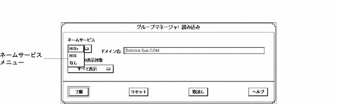

Solstice 起動ツールを起動して、アプリケーションのアイコンをクリックすると、ネームサービスを選択するウィンドウが表示されます。使用する環境に適したネームサービスを選択してください。
グループマネージャの「読み込み」ウィンドウの例を示します。

sysadmin グループへユーザーを追加する方法を、各ネームサービスごとに説明します。Solstice AdminSuite を使用できる場合は、グループマネージャを使用してユーザーを追加してください。

ネームサービスには、Solstice AutoClient が管理するシステムの位置とネットワークの情報を指定する必要があります。この情報は、ローカルシステムの /etc ディレクトリ、または NIS+ および NIS のネームサービスに置かれます。
Solstice AutoClient ソフトウェアでは、異なる種類のネームサービスを使用することができます。これによって、システム設定情報を異なるネームサービスで管理することができます。
admtblloc(1M) コマンドを使用することによって、Solstice AutoClient で複製する複数の異なる種類のネームサービスを選択することができます。たとえば図 3-2 に示すように、ホストマネージャを使用して、bootparams 情報についてはローカルの /etc ファイル、その他のホスト設定情報については NIS+ テーブルを複製することができます。
異なるネームサービスを併用する場合は、/etc ディレクトリに設定情報が置かれているシステムから、Solstice AutoClient ソフトウェアを実行してください。
admtblloc コマンドを使用すると、Solstice AutoClient で異なる種類のネームサービスを併用することができます。このコマンドを使用するには、各ネームサービスで AutoClient を使用するためのアクセス権が必要になります。詳細は、「AutoClient のアクセス権の設定」を参照してください。
admtblloc コマンドは、/etc/nsswitch.conf ファイルとは関係がありません。/etc/nsswitch.conf ファイルは、Solaris 2.x オペレーティング環境でシステム全体に適用するネームサービスの選択に関する規則を設定する場合に使用します。admtblloc コマンドは、Solstice AutoClient を使用するすべてのユーザーに対する規則を設定する場合に使用します。
図 3-2 に示す各ネームサービスの内容を、admtblloc コマンドを使用して指定する例を示します。
$ admtblloc -c NIS+ -d solar.com bootparams NONE |
-c NIS+ -d solar.com |
NIS+ ドメイン solar.com は、ネームサービスのコンテキスト (「読み込み」ウィンドウで指定したネームサービスとドメイン名) を表わします。 |
bootparams |
ネームサービスを設定するための設定ファイルです。 |
NONE |
Solstice AutoClient を実行するホストで、/etc ディレクトリにある bootparams ファイルを使用するように指定します。 |
図 3-2 に示すようにネームサービスを設定すると、ネームサービス (「読み込み」ウィンドウで指定するネームサービス) が NIS+ に設定されている限り、現在 Solstice AutoClient を実行しているホストの /etc ディレクトリにある bootparams 情報が使用されるようになります。これ以外の設定ファイル (hosts、ethers、timezone、credential) に対するネームサービスは、admtblloc を使用して変更しない限り NIS+ になります。また、異なる種類のネームサービスを併用する時の方針は、admtblloc コマンドを使用して変更しない限り、ネームサービス環境で Solstice AutoClient を使用するすべてのユーザーに適用されます。
admtblloc コマンドを使用して、設定ファイルのネームサービスの位置を NONE (なし) に指定すると、現在 Solstice AutoClient を実行しているホストにある /etc ファイルが変更されます。したがって、ローカルの /etc ファイルを使用したいホストにログインし、Solstice AutoClient を使用して処理を実行する必要があります。
admtblloc コマンドを使用して、ネームサービスの設定内容を表示する例を示します。
