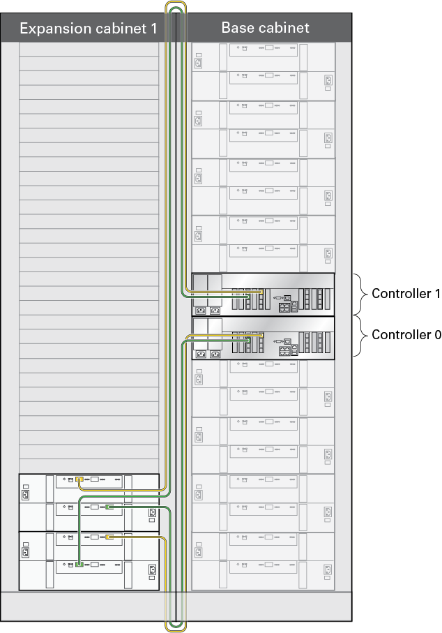

    将基本机柜中的控制器用电缆连接到扩展机柜中的磁盘机框(显示出 ZS4-4 连接到 DE2-24C)
    image:此图显示了将基本机柜中的控制器用电缆连接到扩展机柜中的磁盘机框(显示出 ZS4-4 连接到 DE2-24C)
    注 -  上图仅显示了从基本机柜连接到扩展机柜的 6 米电缆。要用电缆连接磁盘机框的其余部分,请在布线入门中找到相应的布线图。
