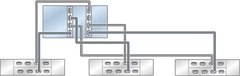

图 132  具有两个 HBA 且通过三个链连接到三个 DE3-24 磁盘机框的单机 ZS4-4 控制器
image:图中显示了具有三个 HBA 且通过三个链连接到三个 DE3-24 磁盘机框的单机 ZS4-4 控制器

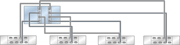

图 133  具有两个 HBA 且通过四个链连接到四个 DE3-24 磁盘机框的单机 ZS4-4 控制器
image:图中显示了具有两个 HBA 且通过三个链连接到四个 DE3-24 磁盘机框的单机 ZS4-4 控制器
