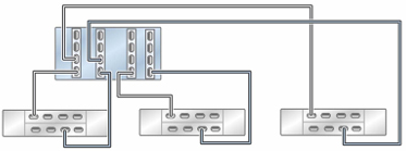

                图 11 具有四个 HBA 且通过三个链连接到三个 DE3-24 磁盘机框的单机 ZS9-2 HE 控制器

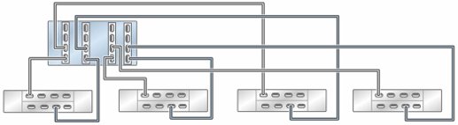

                图 12 具有四个 HBA 且通过四个链连接到四个 DE3-24 磁盘机框的单机 ZS9-2 HE 控制器

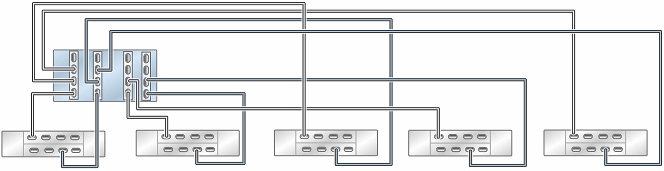

                图 13 具有四个 HBA 且通过五个链连接到五个 DE3-24 磁盘机框的单机 ZS9-2 HE 控制器

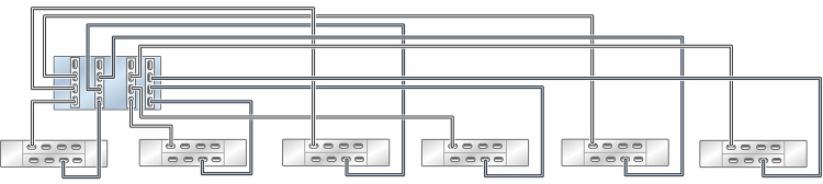

                图 14 具有四个 HBA 且通过六个链连接到六个 DE3-24 磁盘机框的单机 ZS9-2 HE 控制器

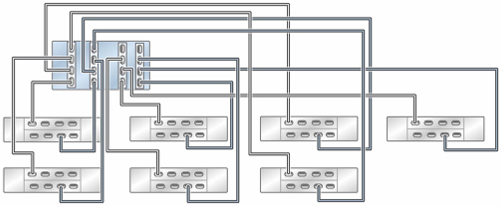

                图 15 具有四个 HBA 且通过七个链连接到七个 DE3-24 磁盘机框的单机 ZS9-2 HE 控制器

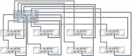

                图 16 具有四个 HBA 且通过八个链连接到八个 DE3-24 磁盘机框的单机 ZS9-2 HE 控制器

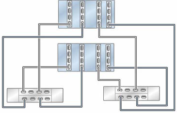

图 18 具有四个 HBA 且通过两个链连接到两个 DE3-24 磁盘机框的群集 ZS9-2 HE 控制器

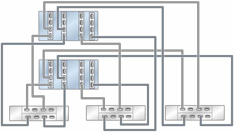

                图 19 具有四个 HBA 且通过三个链连接到三个 DE3-24 磁盘机框的群集 ZS9-2 HE 控制器

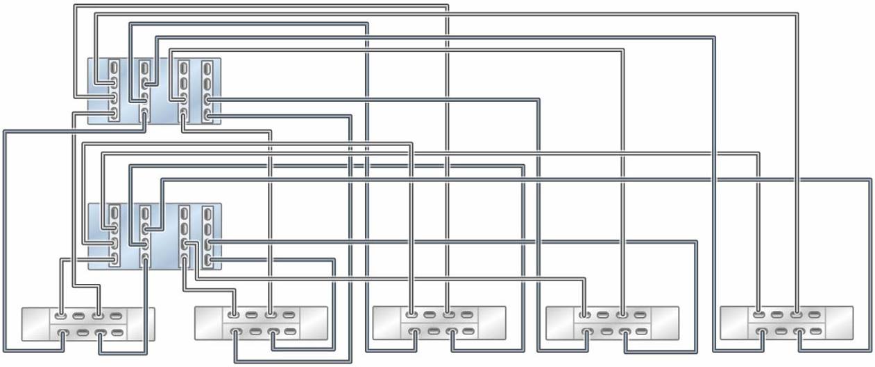

                图 21 具有四个 HBA 且通过五个链连接到五个 DE3-24 磁盘机框的群集 ZS9-2 HE 控制器

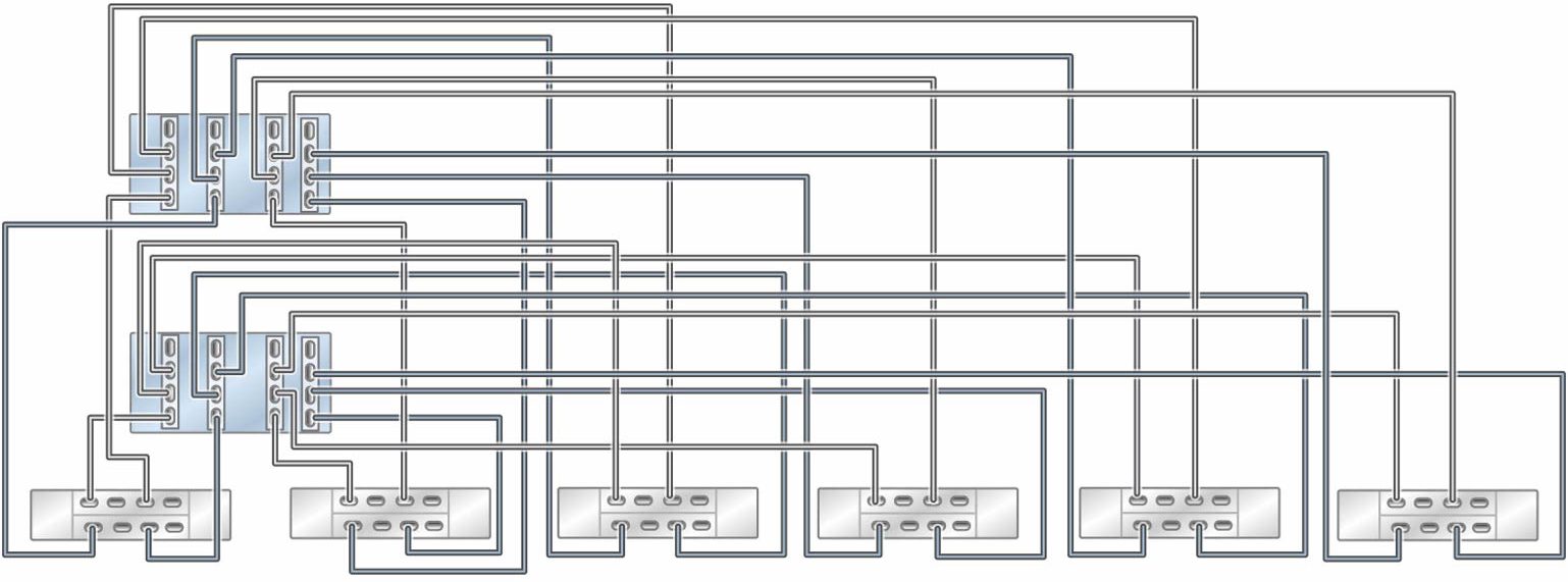

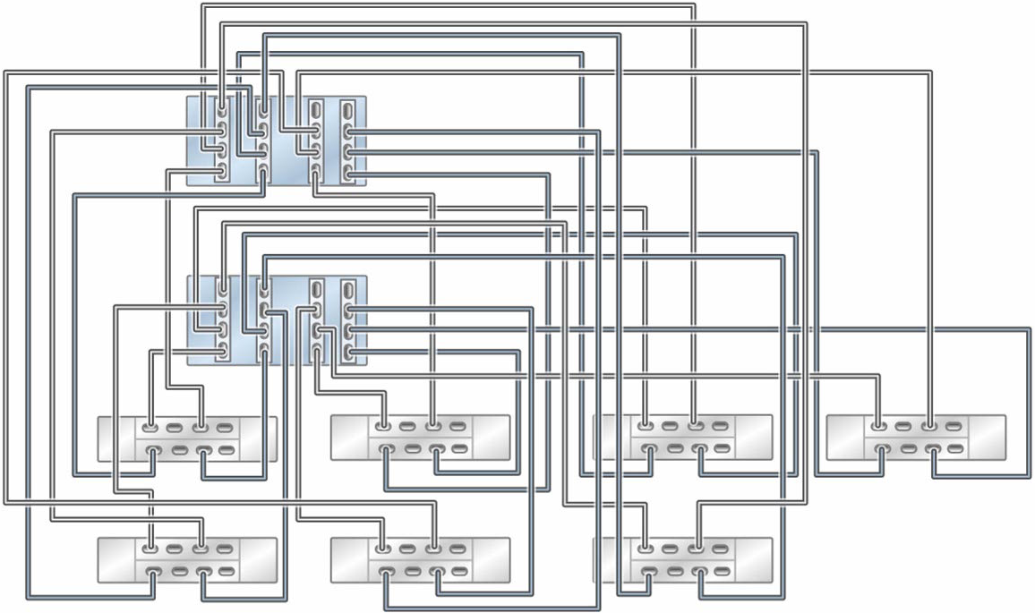

                图 22 具有四个 HBA 且通过六个链连接到六个 DE3-24 磁盘机框的群集 ZS9-2 HE 控制器

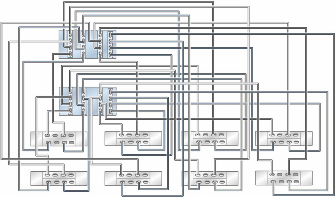

                图 23 具有四个 HBA 且通过七个链连接到七个 DE3-24 磁盘机框的群集 ZS9-2 HE 控制器
                图 24 具有四个 HBA 且通过八个链连接到八个 DE3-24 磁盘机框的群集 ZS9-2 HE 控制器
