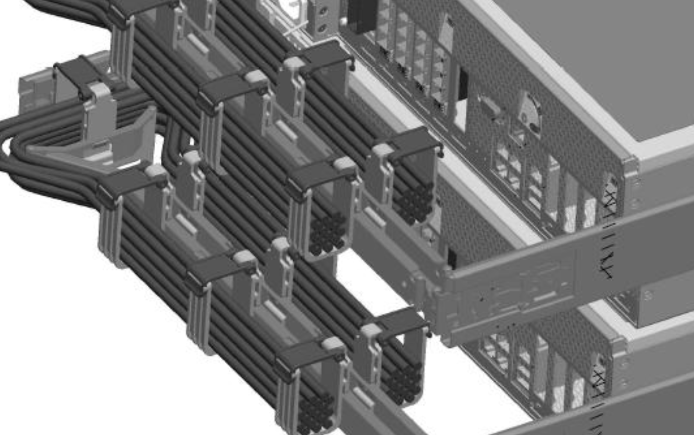

  5. (u53ef选) 如果控制器具有理线架 (Cable Management Arm, CMA),请将电缆穿过 CMA,确保留有充足的空隙来维修控制器,如以下群集控制器图所示。
    image:图中显示了 CMA 与电缆。
    注 -  请勿将 12 条以上的铜质 SAS 电缆穿过 CMA。在 DE3-24 和 DE2-24 磁盘机框混合配置中,最多可以有 4 条铜质 SAS 电缆穿过 CMA。所有 SAS 有源光缆 (active optical cable, AOC) 都必须穿过 CMA。

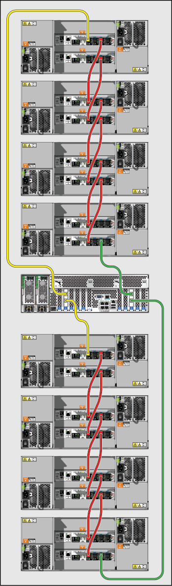

    在基本机柜中将控制器用电缆连接到磁盘机框(显示出 ZS5-4 连接到 DE3-24P)
    image:图中显示了在基本机柜中将控制器用电缆连接到磁盘机框(显示出 ZS5-4 连接到 DE3-24P)

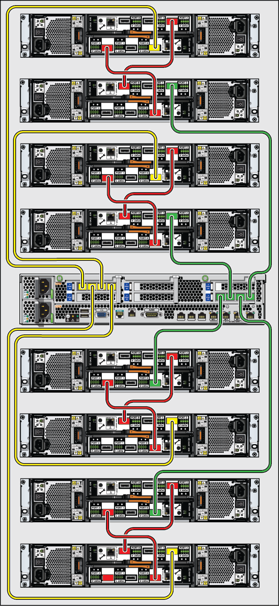

    在基本机柜中将控制器用电缆连接到磁盘机框(显示出 ZS3-2 连接到 DE2-24P)
    image:图中显示了在基本机柜中将控制器用电缆连接到磁盘机框(显示出 ZS3-2 连接到 DE2-24P)

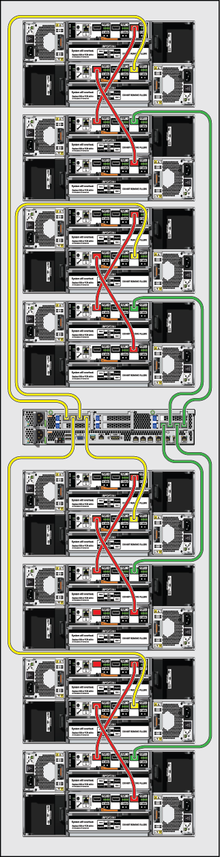

    在基本机柜中将控制器用电缆连接到磁盘机框(显示出 ZS3-2 连接到 DE2-24C)
    image:图中显示了在基本机柜中将控制器用电缆连接到磁盘机框(显示出 ZS3-2 连接到 DE2-24C)
