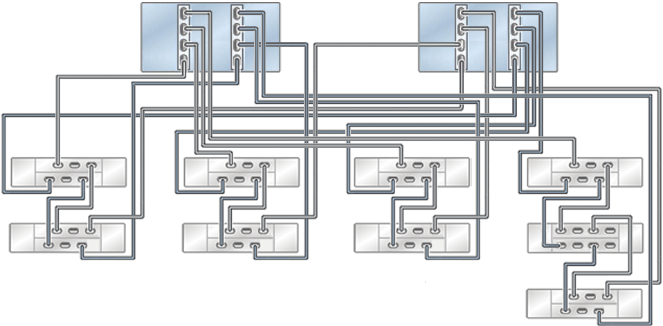

在链末尾将 DE3-24 添加到 DE2-24 磁盘机框
在此示例中,通过将两个 DE3-24 磁盘机框添加到右数第二个链(顶部)和最右侧的链(底部)来升级七个 DE2-24(4 个链)的配置。
图 521  具有两个 HBA 且通过四个链连接到一个 DE3-24(右数第二个链,第一个磁盘机框)和另一个 DE3-24(右侧链,第三个磁盘机框)以及七个 DE2-24 的群集 ZS9-2 MR 控制器
image:图中显示了具有两个 HBA 且通过四个链连接到两个 DE3-24 和七个 DE2-24 的群集 ZS9-2 MR 控制器。

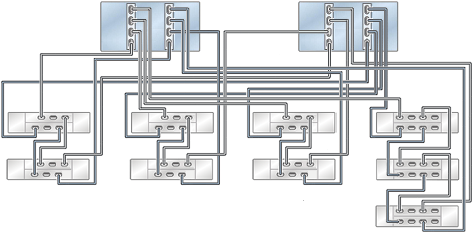

在链中间将一个 DE3-24 添加/替换到 DE2-24 磁盘机框
在此示例中,通过将一个 DE3-24 磁盘机框添加到最右侧链的中间来升级八个 DE2-24(4 个链)的配置。
图 522  具有两个 HBA 且通过四个链连接到一个 DE3-24(右侧链,第二个磁盘机框)和八个 DE2-24 的群集 ZS9-2 MR 控制器
image:具有两个 HBA 且通过四个链连接到一个 DE3-24(右侧链,第二个磁盘机框)和八个 DE2-24 的群集 ZS9-2 MR 控制器

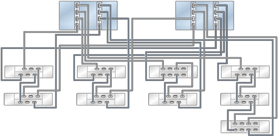

添加专用 DE3-24 磁盘机框链
在此示例中,通过添加一个包含三个 DE3-24(右侧链)的链来升级六个 DE2-24(左侧 3 个链)的配置。
图 523  具有两个 HBA 且通过三个链连接到三个 DE3-24(右侧链)和六个 DE2-24 的群集 ZS9-2 MR 控制器
image:图中显示了具有两个 HBA 且通过三个链连接到三个 DE3-24(右侧链)和六个 DE2-24 的群集 ZS9-2 MR 控制器。
