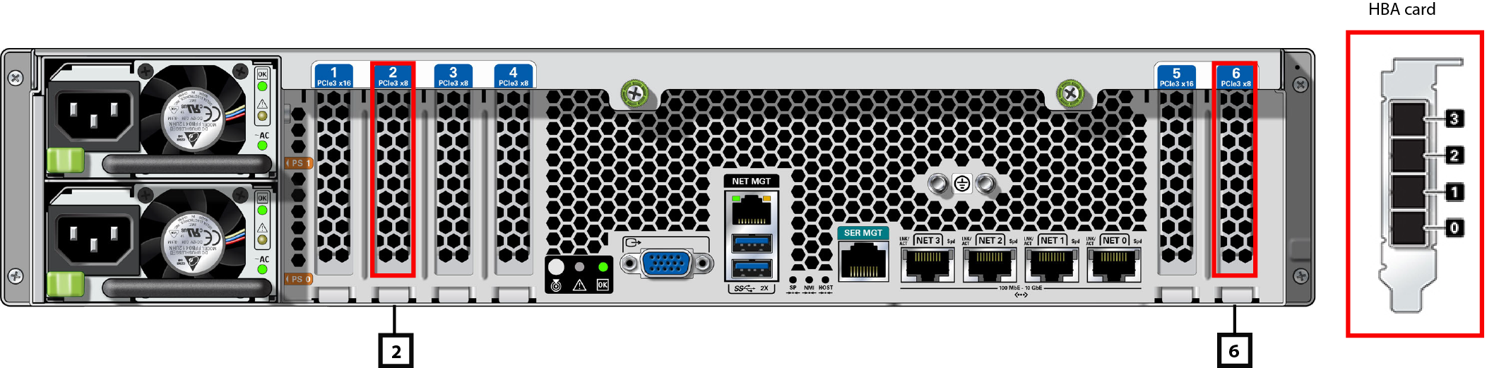

ZS5-2 Racked System 最大性能配置需要两个 SAS-3 HBA(最多可提供八个端口用于 SAS-3 HBA 连接)。
SAS-3 HBA 端口编号顺序采用升序方式,即自下(端口 0)而上(端口 3)。SAS-3 HBA 卡和 DE3-24 磁盘机框都使用 SFF 8644 连接器。
图 822  ZS5-2 控制器 HBA 插槽编号(后视图)
image:此图显示了 ZS5-2 后面板与 HBA 插槽编号。

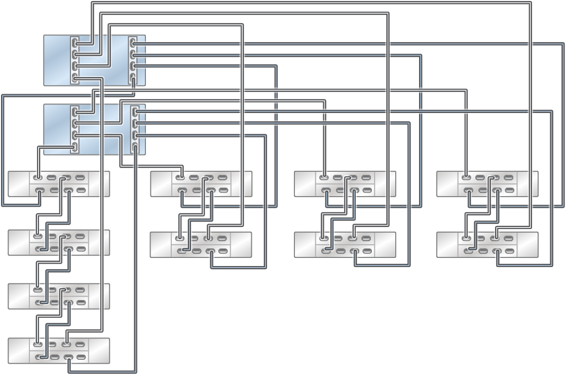

图 825  ZS5-2 Racked System 性能配置:四个 DE3-24P 全闪存磁盘机框(最大性能)
image:此图显示了通过四个链连接四个 DE3-24P 磁盘机框的 ZS5-2 Racked System 全闪存。

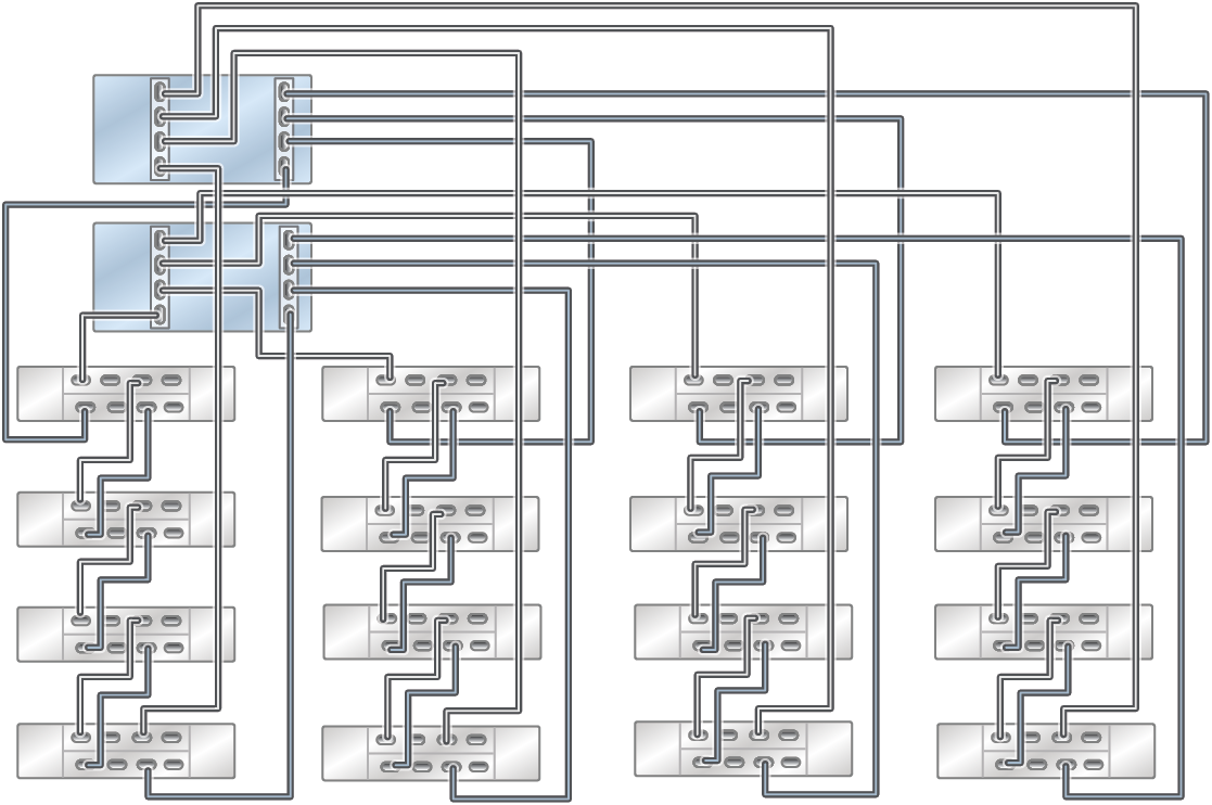

图 826  ZS5-2 Racked System 性能配置:16 个 DE3-24P 磁盘机框(最佳性能)
image:此图显示了通过四个链连接 16 个 DE3-24P 磁盘机框的 ZS5-2 Racked System 全闪存。

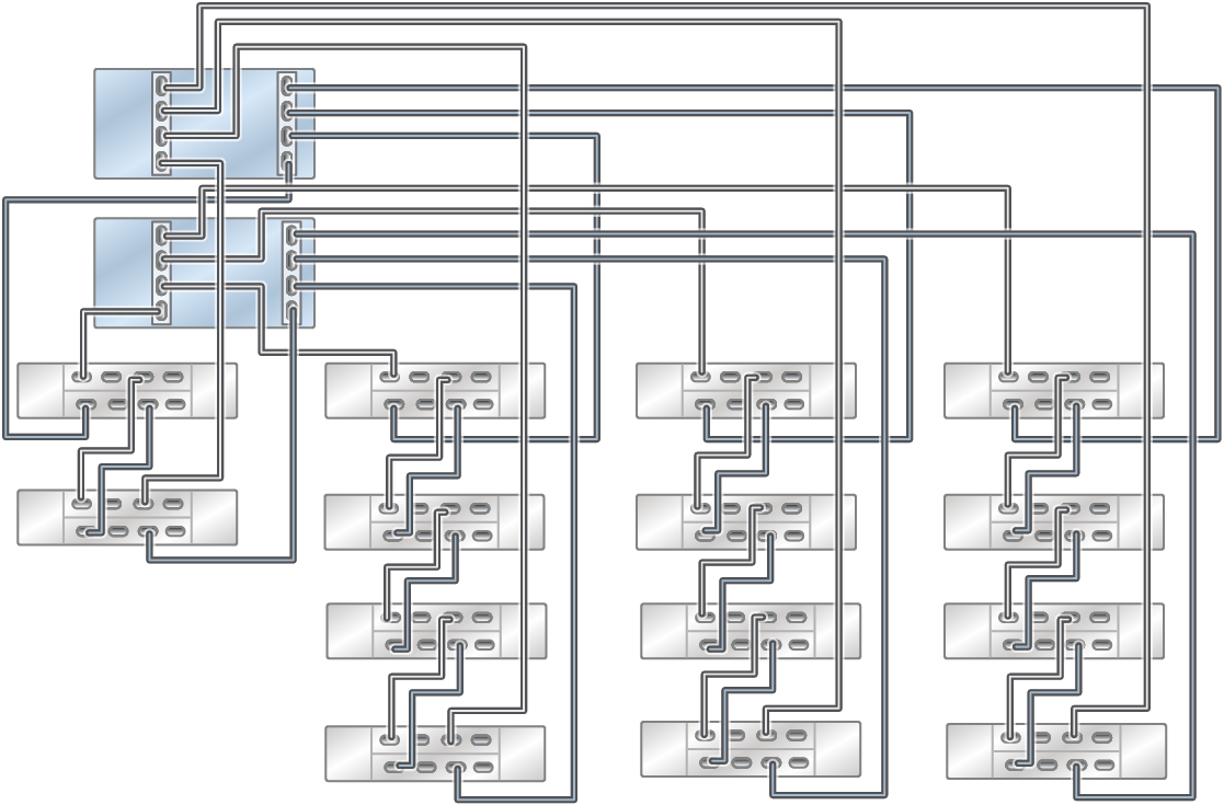

图 827  ZS5-2 Racked System 性能配置:两个 DE3-24C(底部左侧)和 12 个 DE3-24P 磁盘机框(最佳性能)
image:此图显示了通过四个链连接两个 DE3-24C(底部左侧)和 12 个 DE3-24P 磁盘机框的 ZS5-2 Racked System 全闪存。
