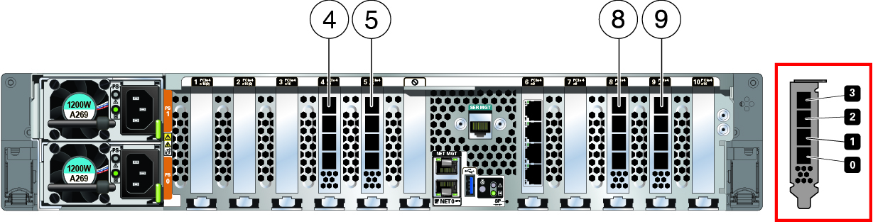

每个机柜包含 42 个机架单元 (rack unit, RU),其中 RU01 位于底部。每个 ZS9-2 控制器占用两个机架单元,其位置由最底部的机架单元编号表示。上面的控制器称为控制器 1 并且位于基本机柜中的 RU20 内,下面的控制器为控制器 0,并且位于 RU17 内。下图显示了每个 HBA 卡的插槽编号,以及每个卡中的端口号。
图 667  ZS9-2 HE 控制器 HBA 插槽编号(后视图)
image:此图显示了 ZS9-2 HE 后面板与 HBA 插槽编号。

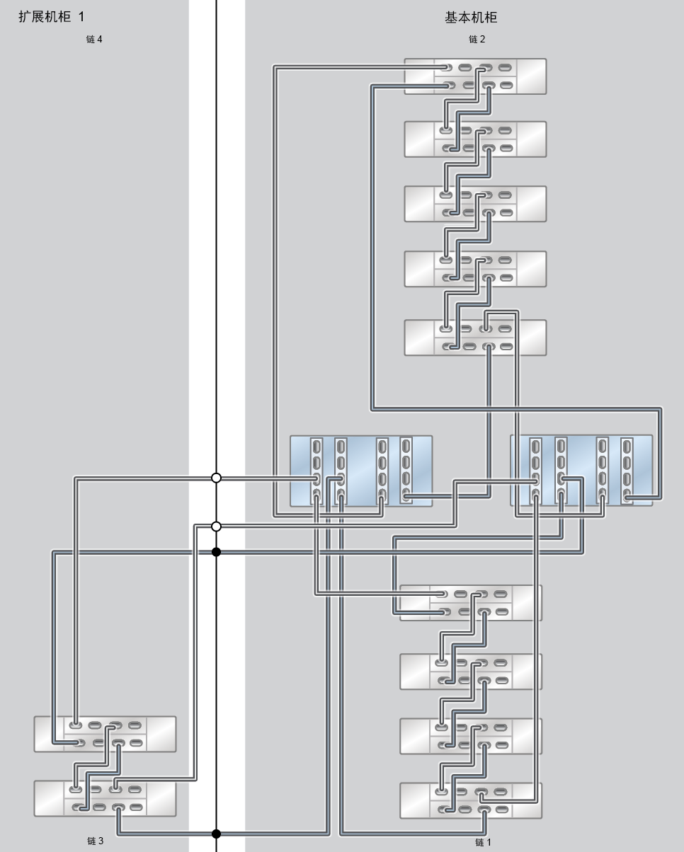

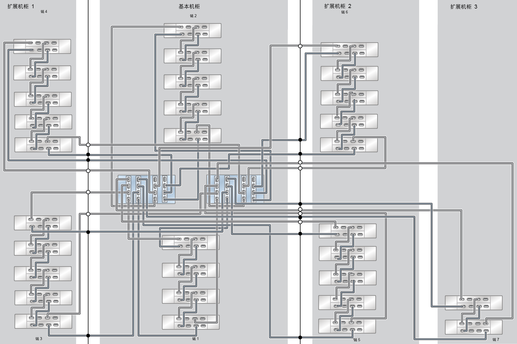

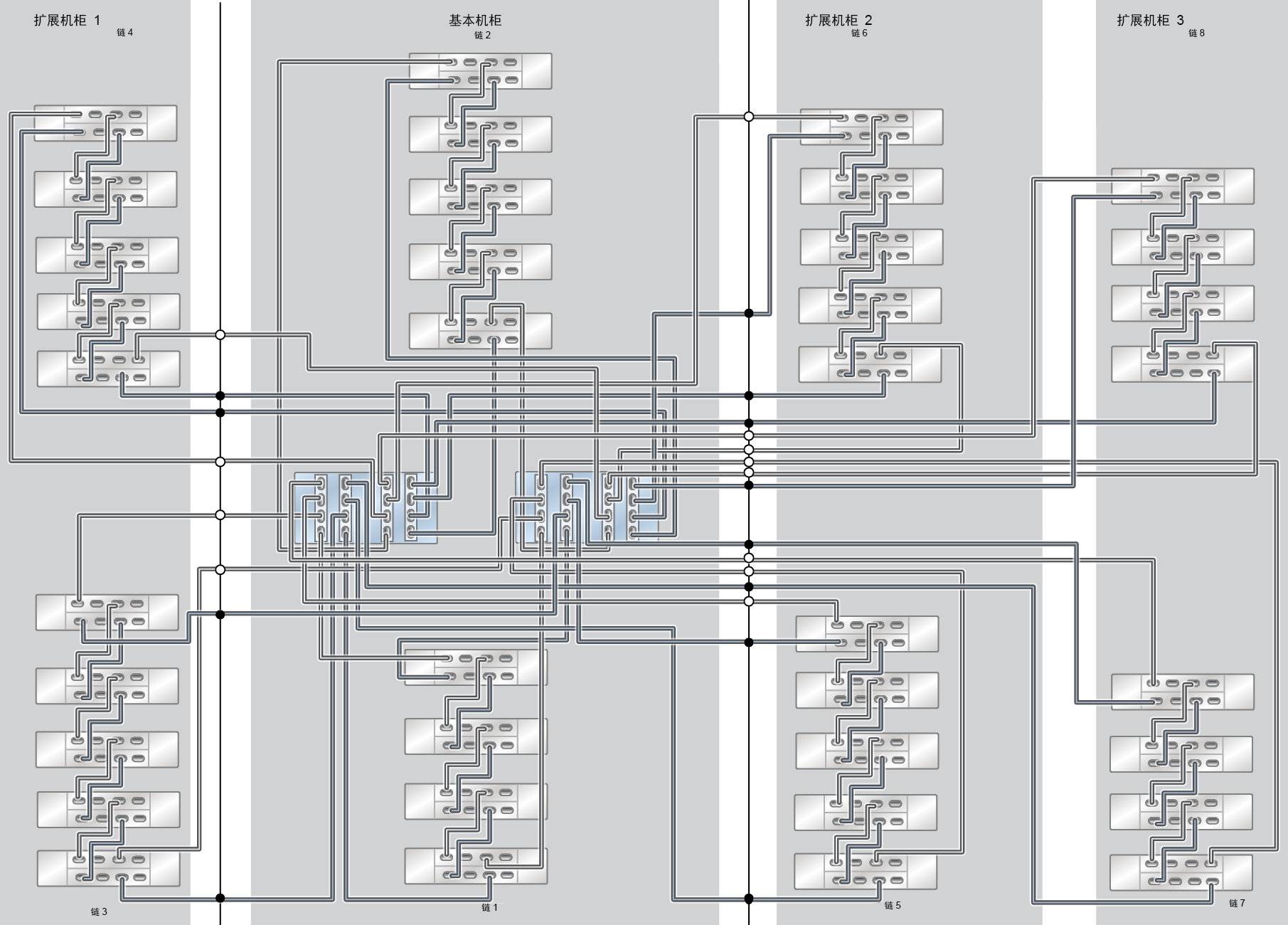

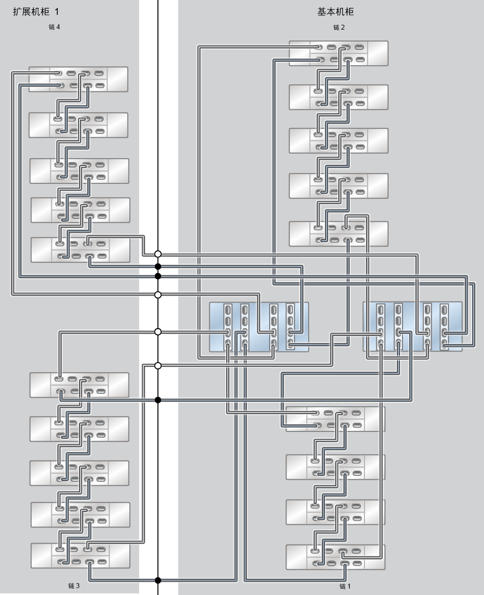

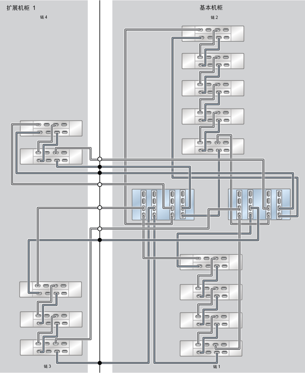

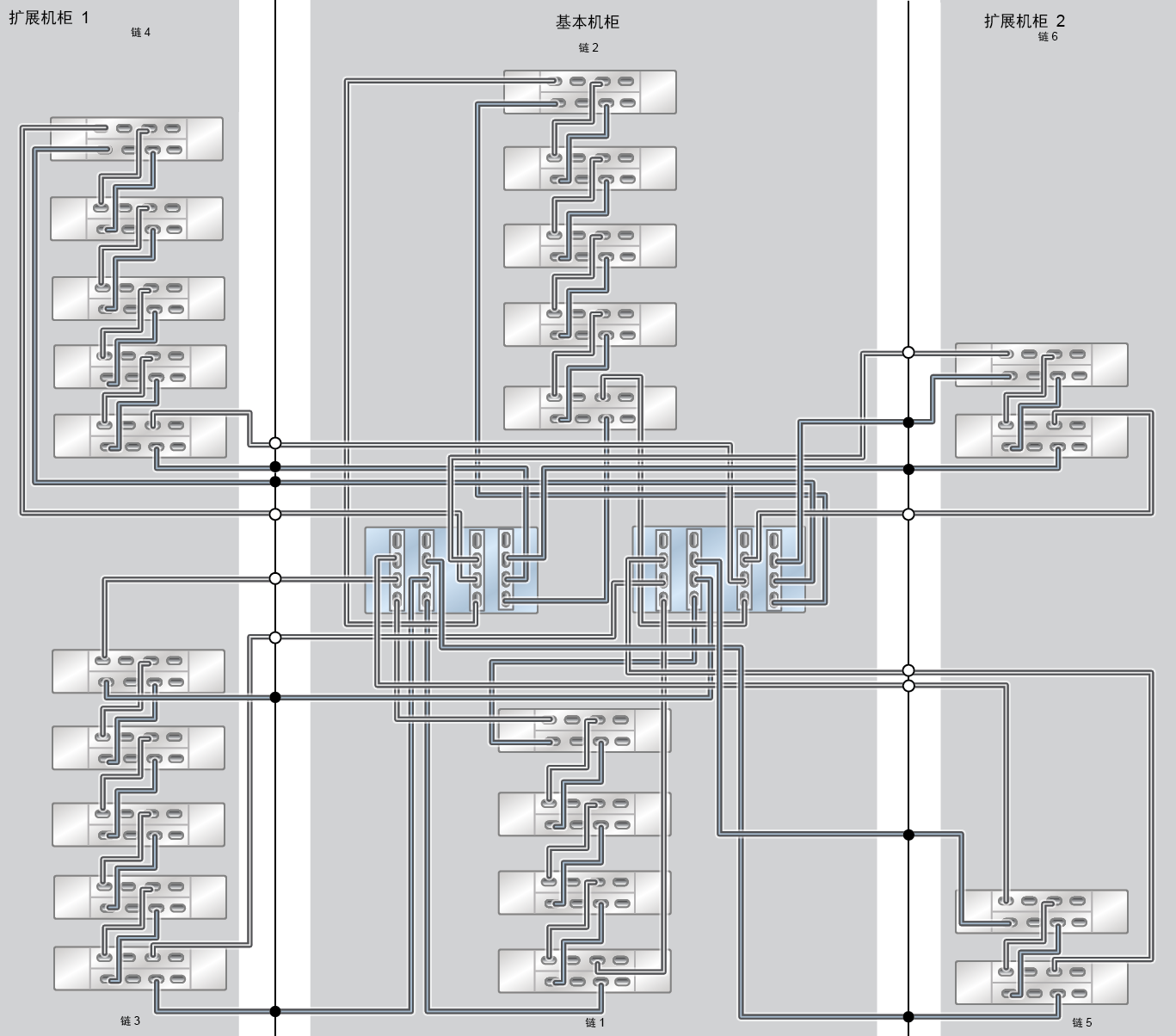

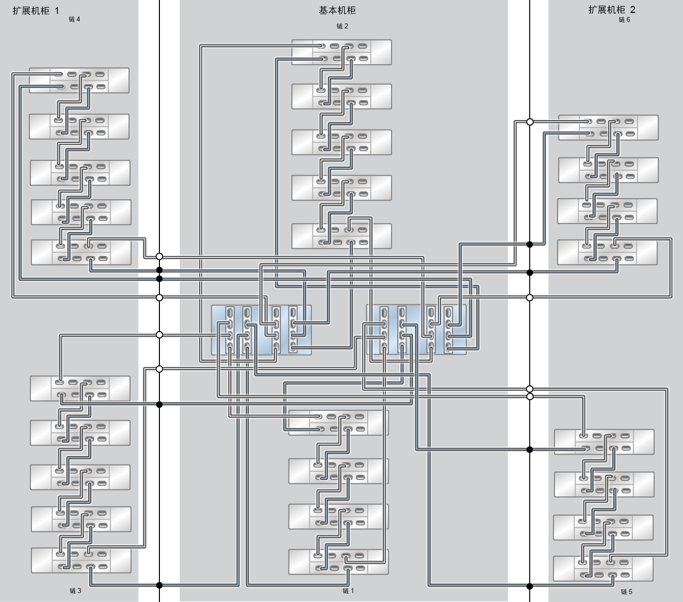

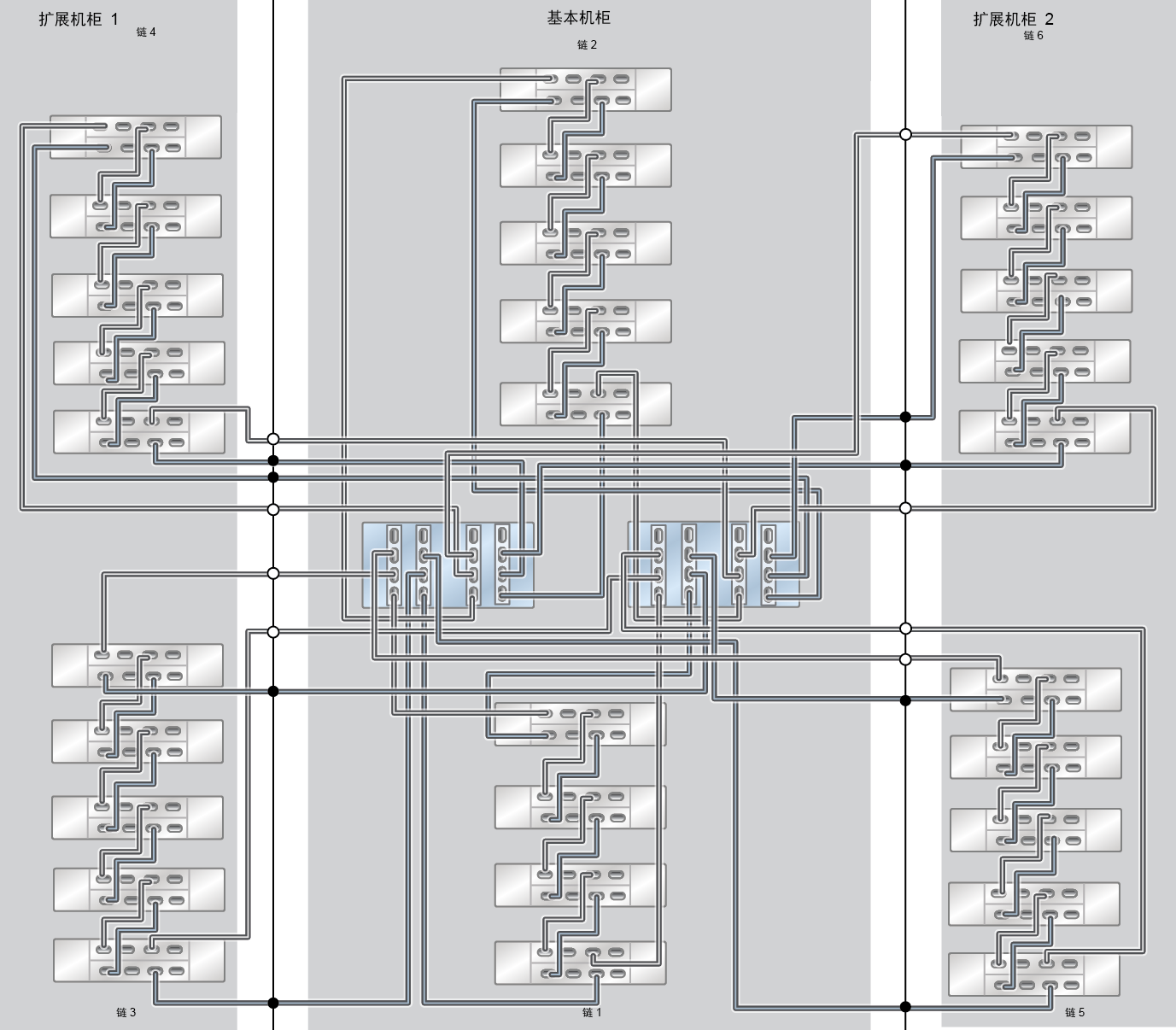

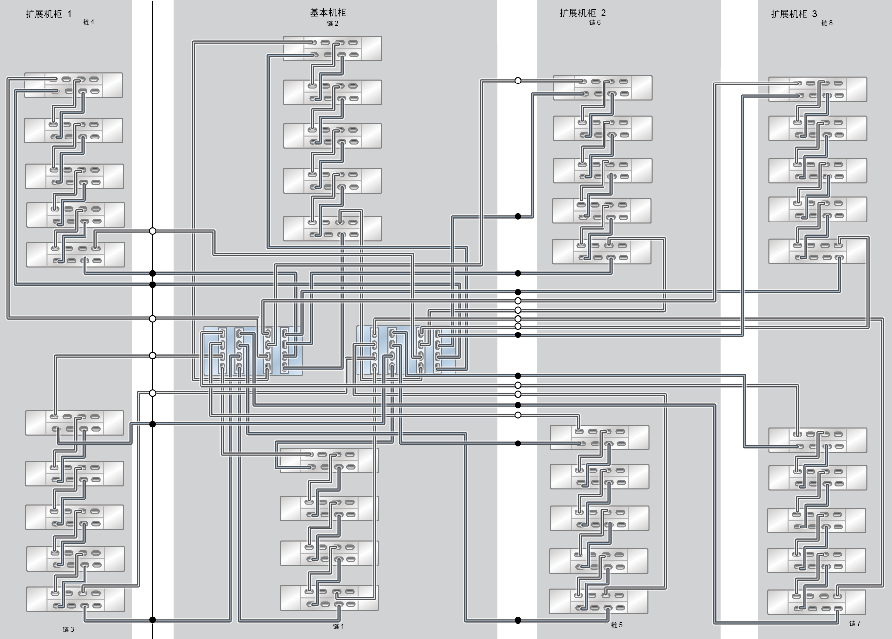

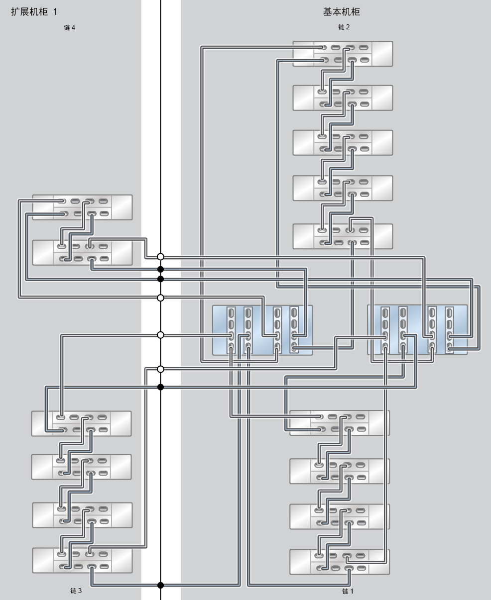

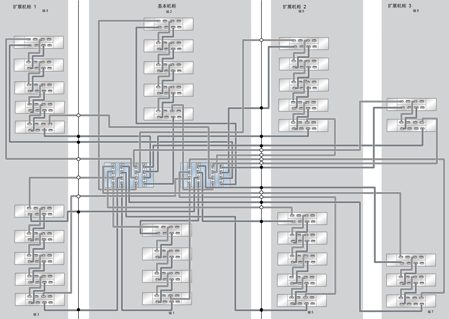

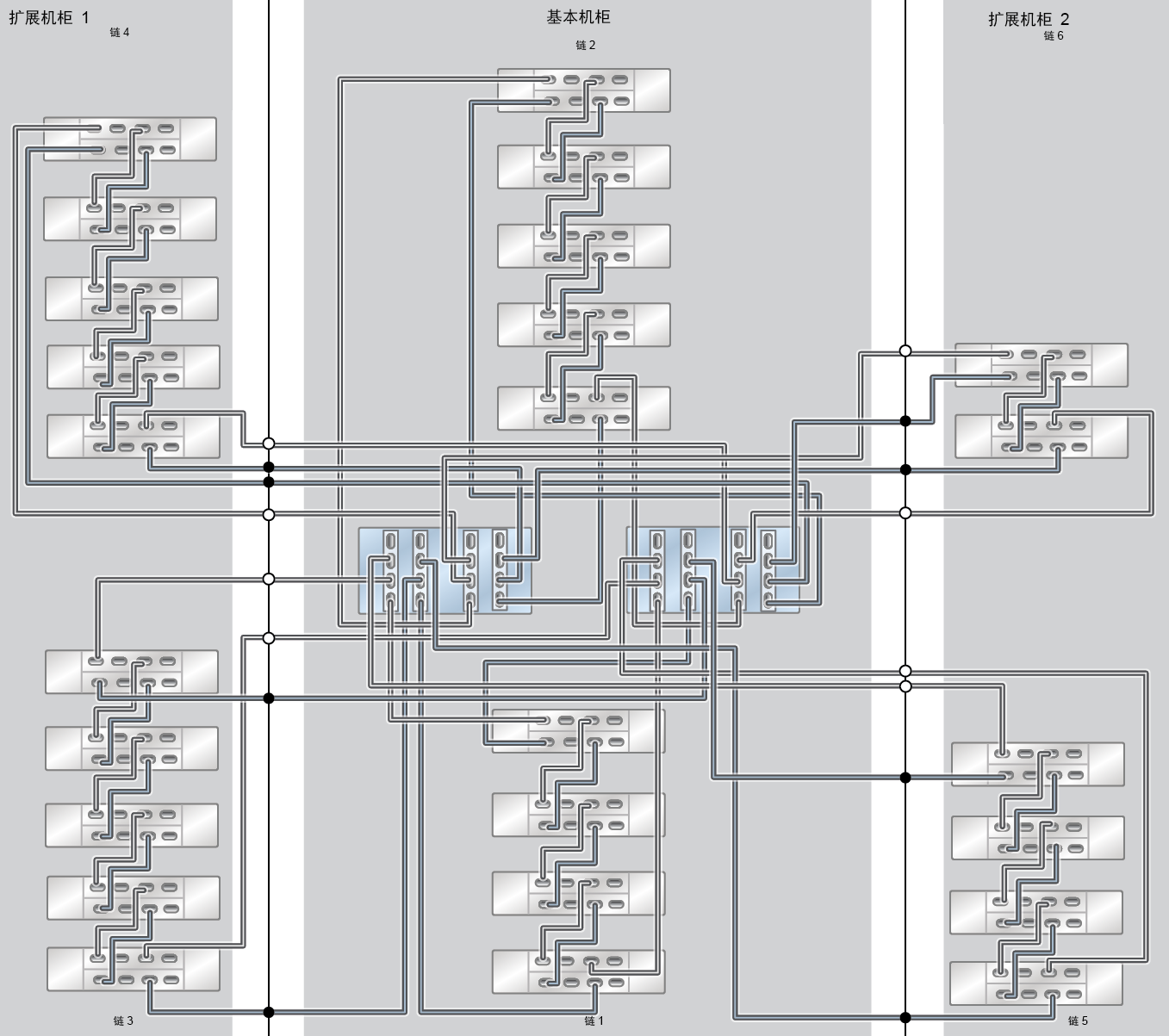

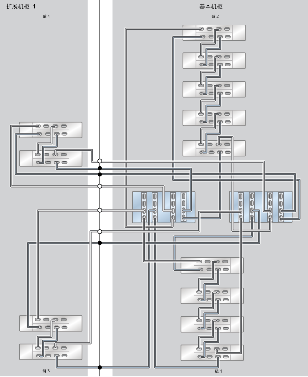

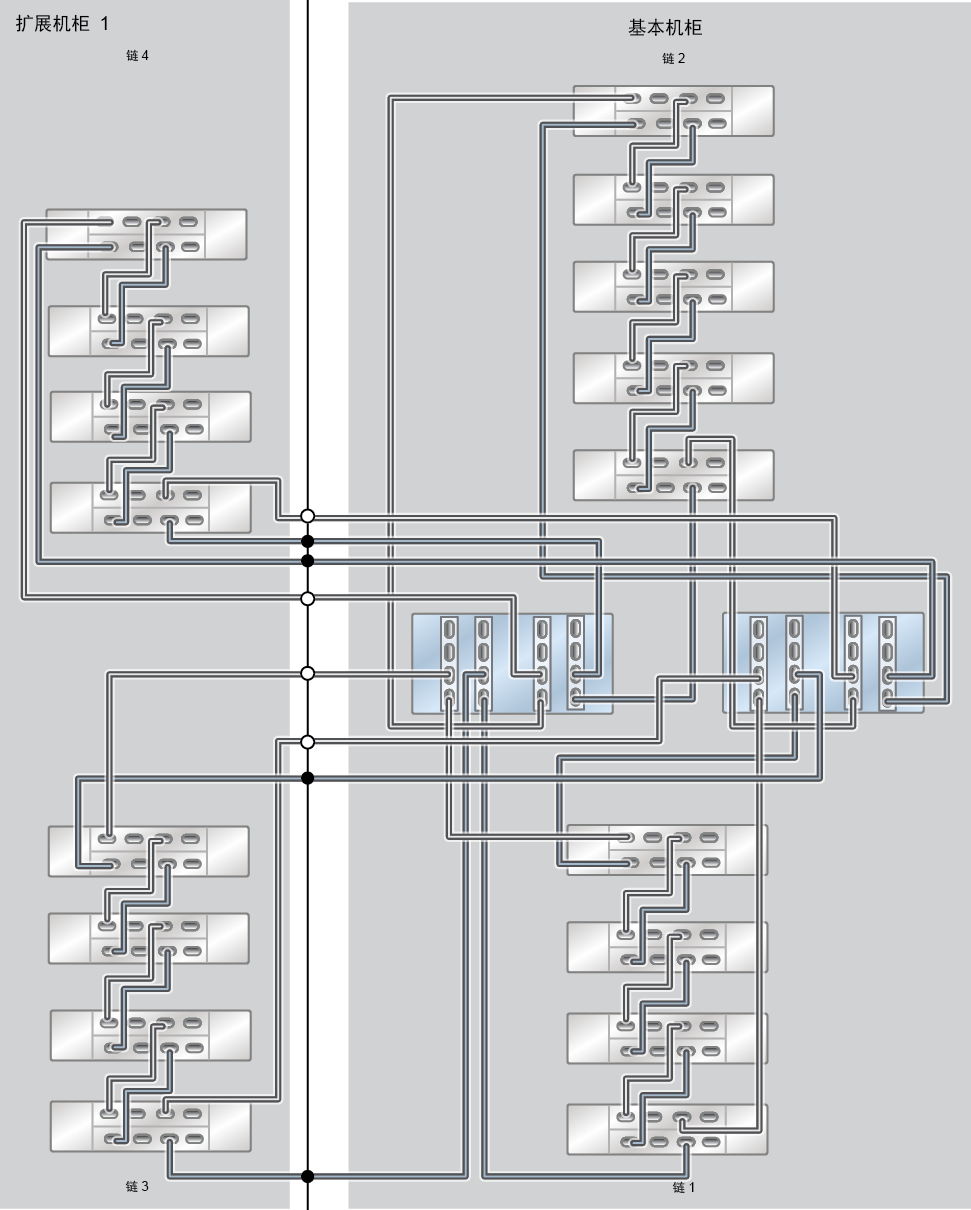

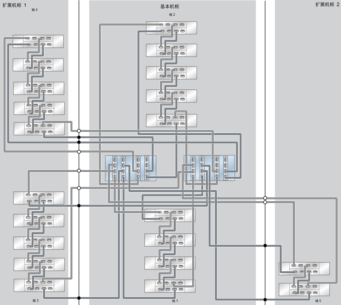

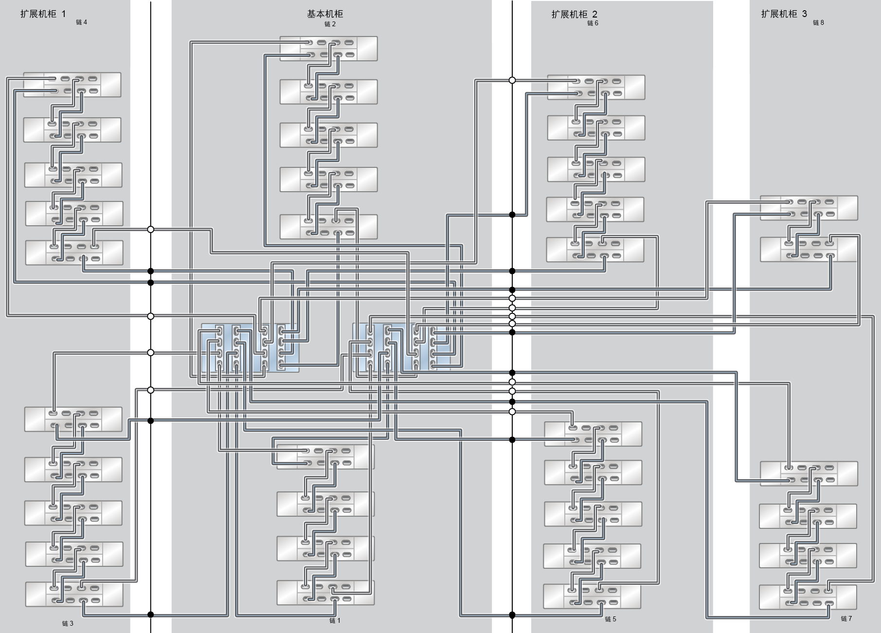

以下各图显示了如何为预先装入机架的系统布线,以及将来如何扩展系统。每个图的图例如下:
  • 空心圆表示到顶部 IOM (IOM 1) 的电缆连接。
  • 实心圆表示到底部 IOM (IOM 0) 的电缆连接。
图 669  ZS9-2 HE Racked System 容量配置:11 个 DE3-24C 磁盘机框
image:ZFS Storage Appliance Racked System ZS9-2 HE:11 个 DE3-24C 磁盘机框
图 670  ZS9-2 HE Racked System 容量配置:13 个 DE3-24C 磁盘机框
image:ZFS Storage Appliance Racked System ZS9-2 HE:13 个 DE3-24C 磁盘机框
图 671  ZS9-2 HE Racked System 容量配置:14 个 DE3-24C 磁盘机框(扩展机柜 1 半机架)
image:ZFS Storage Appliance Racked System ZS9-2 HE:14 个 DE3-24C 磁盘机框(半机架)
图 672  ZS9-2 HE Racked System 容量配置:15 个 DE3-24C 磁盘机框
image:ZFS Storage Appliance Racked System ZS9-2 HE:15 个 DE3-24C 磁盘机框
图 673  ZS9-2 HE Racked System 容量配置:17 个 DE3-24C 磁盘机框
image:ZFS Storage Appliance Racked System ZS9-2 HE:17 个 DE3-24C 磁盘机框

图 675  ZS9-2 HE Racked System 容量配置:21 个 DE3-24C 磁盘机框
image:ZFS Storage Appliance Racked System ZS9-2 HE:21 个 DE3-24C 磁盘机框

图 677  ZS9-2 HE Racked System 容量配置:24 个 DE3-24C 磁盘机框(扩展机柜 2 半机架)
image:ZFS Storage Appliance Racked System ZS9-2 HE:24 个 DE3-24C 磁盘机框(半机架)

图 683  ZS9-2 HE Racked System 容量配置:34 个 DE3-24C 磁盘机框(扩展机柜 3 半机架)
image:ZFS Storage Appliance Racked System ZS9-2 HE:34 个 DE3-24C 磁盘机框(半机架)

图 686  ZS9-2 HE Racked System 容量配置:39 个 DE3-24C 磁盘机框
image:ZFS Storage Appliance Racked System ZS9-2 HE:39 个 DE3-24C 磁盘机框
