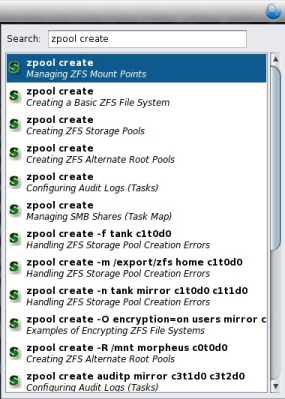

Im Befehlsassistentapplet wird eine Liste von Verweisen auf die Dokumentation angezeigt, die in einem Browser geöffnet werden kann, wenn Sie auf den gewünschten Verweis klicken. Die Suchbegriffe werden mit den in der Dokumentation verfügbaren Befehlszeilenbeispielen abgeglichen, wodurch Verweise für Befehle leicht gefunden werden können. Beispiel: Sie können auf useradd, zpool create und viele weitere Befehle zugreifen.
Im folgenden Beispiel werden die in der Dokumentation verfügbaren Befehle angezeigt, die Sie mit dem Befehl "zpool create" verwenden können.
Abbildung 4-12  Suchbeispiel zur Befehlsassistentensuche
image:Suchbeispiel zur Befehlsassistentensuche
