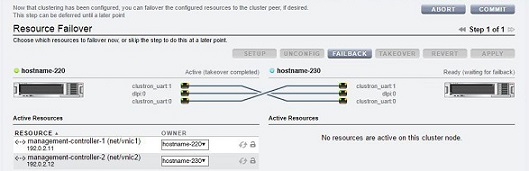

  14. クラスタ化を構成している場合は、次の手順を使用してリソースをフェイルバックします。
    1. 2 番目の管理インタフェースで、「所有者」の下にあるドロップダウンメニューをクリックし、ピアコントローラを選択します。
    2. 「フェイルバック」をクリックして、構成済みのリソースをクラスタピアにフェイルバックします。
    3. 「OK」をクリックしてアクションを確定します。
    4. 「コミット」をクリックします。
    これにより、アクティブ - アクティブ構成が作成されます。
    image:「リソースフェイルオーバー」ページ
