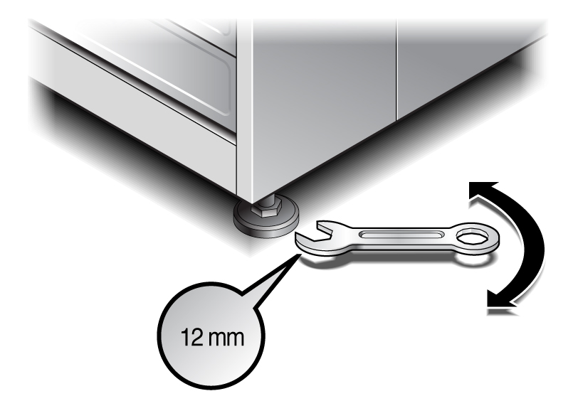

수평 조정 다리 내리기
서버의 네 모서리에 있는 수평 조절 다리를 사용하여 서버를 바닥에 고정합니다.
  1. 서버 도어를 엽니다.
  2. 수평 조절 다리를 바닥까지 내리려면 12mm 렌치를 사용합니다.
    수평 조절 다리를 내리려면 렌치를 시계 방향으로 돌립니다. 제대로 내리면, 4개의 수평 조절 다리가 서버의 전체 중량을 지탱합니다.
    image:수평 조절 다리를 내리는 방법을 보여주는 그림입니다.
  3. 서버 도어를 닫습니다.
