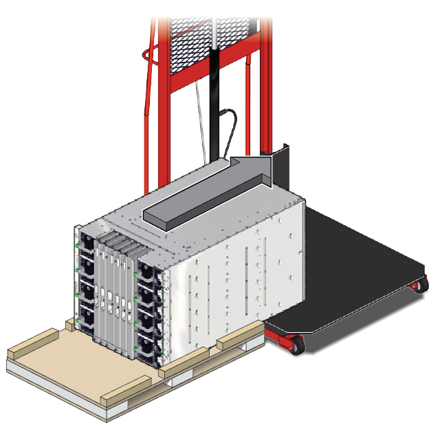

  1. 사용 중인 기계식 리프트의 유형을 확인합니다.
    • 기계식 리프트에 평면 트레이가 포함된 경우 내부 팰릿에서 서버를 밀어서 리프트의 평면 트레이에 놓습니다.
      Caution
      주의  -  인체 상해의 위험을 줄이기 위해 서버를 리프트 트레이로 밀 때는 항상 두 명 이상이 함께 해야 합니다.
      image:기계식 리프트 트레이를 사용해서 독립형 서버를 들어 올리는 방법을 보여주는 그림입니다.

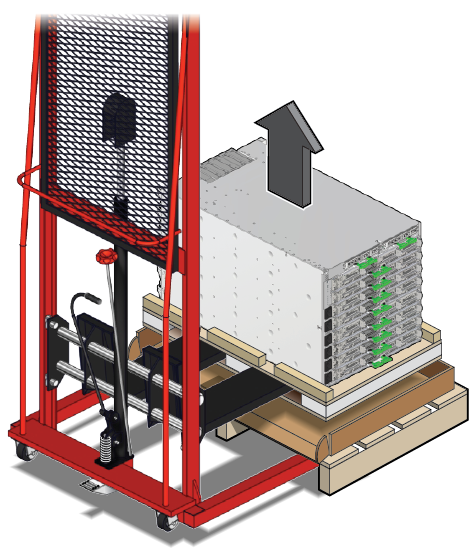

    • 기계식 리프트에 포크가 포함된 경우, 내부 팰릿을 사용해서 외부 팰릿으로부터 서버를 들어 올립니다.
      Caution
      주의  -  내부 팰릿 중량은 15.2kg(33.5파운드)이며, 서버와 내부 팰릿을 합친 중량은 약 199.1kg(439파운드)입니다. 454kg(1000파운드) 중량을 최대 1524mm(60인치)까지 들어 올릴 수 있는 기계식 리프트를 사용해야 합니다.
      image:기계식 리프트 포크를 사용해서 독립형 서버를 들어 올리는 방법을 보여주는 그림입니다.
