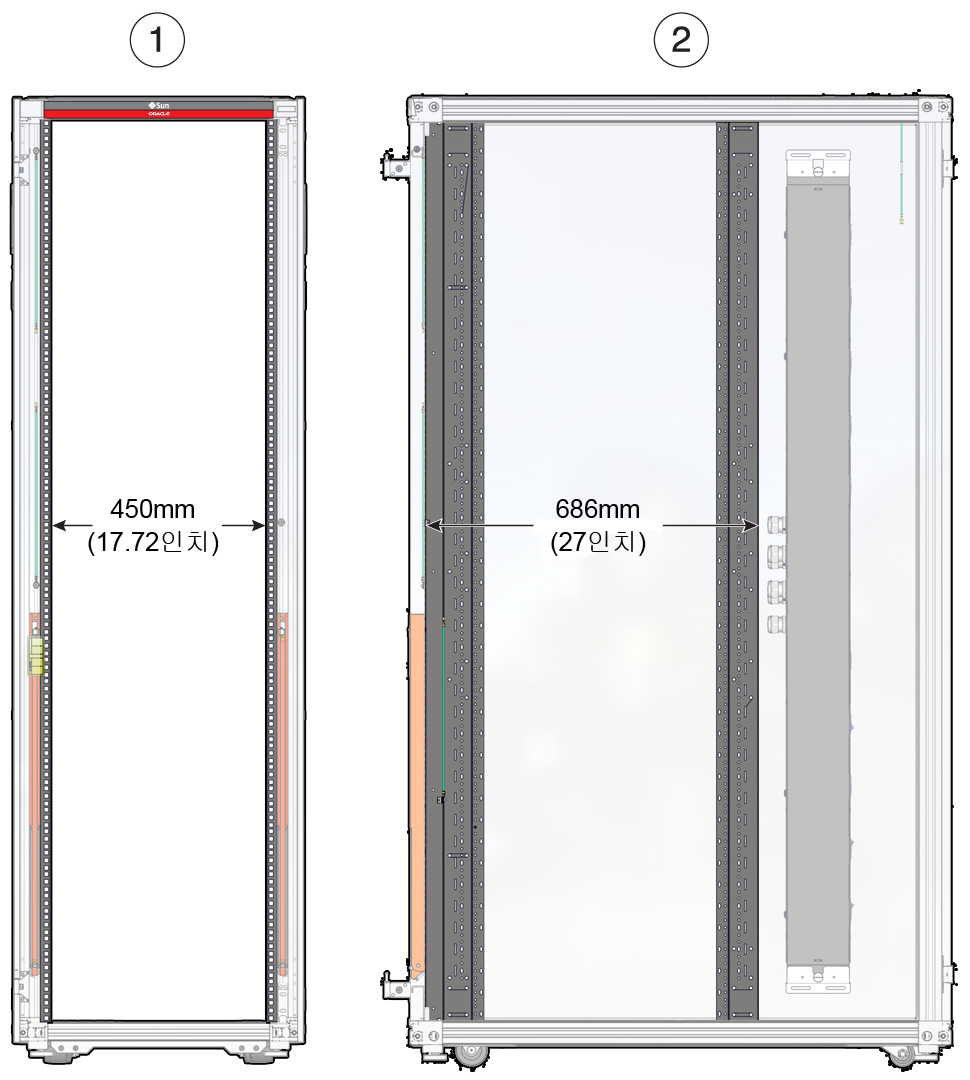

  3. RETMA 레일이 적절한 위치에 설치되었는지 확인합니다.
    오른쪽 및 왼쪽 RETMA 레일 사이의 너비는 450mm(17.72인치)여야 하며, 전면 RETMA 레일의 전면에서 후면 RETMA 레일의 후면까지의 길이는 686mm(27인치)여야 합니다.
    Caution
    주의  -  RETMA 레일 깊이가 686mm(27인치)보다 큰 경우, 서버가 후면 마운팅 브래킷에 완전히 장착되지 않으며, 상단 후면 브레이스를 설치할 수 없습니다. RETMA 레일 깊이가 686mm(27인치)보다 작으면 설치 중 서버가 후면 마운팅 브래킷에 걸립니다. 이 경우, 전면 패널 나사를 사용해서 서버를 랙에 고정시킬 수 없습니다.
