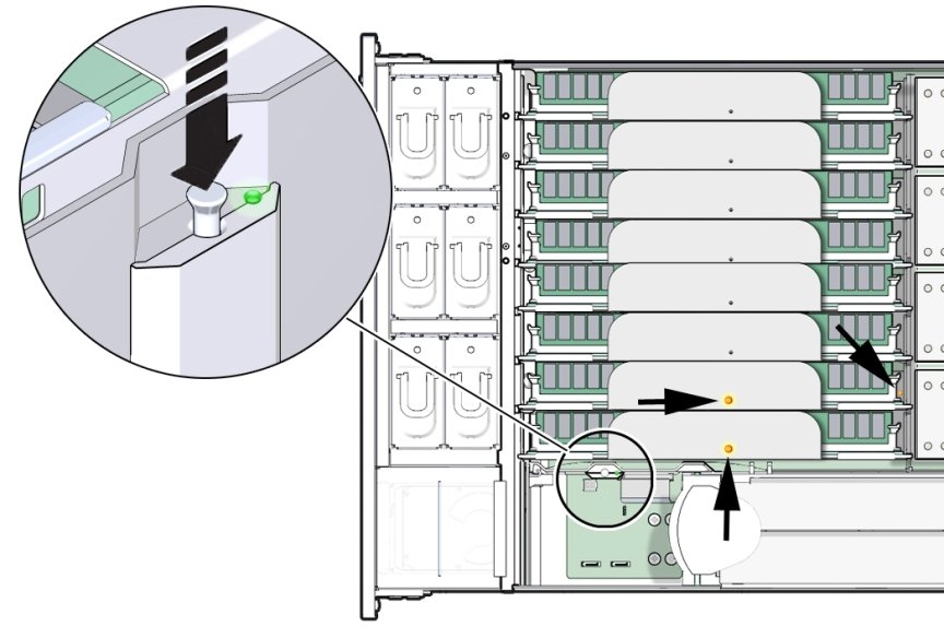

결함이 있는 구성요소를 찾으려면 먼저 결함 확인 버튼을 길게 눌러 확인 회로를 사용할 수 있는지 확인합니다. 결함 확인 버튼은 냉각 영역 1과 냉각 영역 2 사이의 칸막이에 있습니다. 확인 회로를 사용할 수 있는 경우 이 버튼 옆에 있는 전원 LED는 녹색입니다.
메모리 라이저 카드에서 장애가 발생한 경우 ZS4-4 메모리 라이저 카드 교체에서 분리 및 설치 지침을 참조하십시오.
DIMM에서 장애가 발생한 경우 ZS4-4 DIMM 교체에서 분리 및 설치 지침을 참조하십시오.
CPU에서 장애가 발생한 경우 고장난 CPU와 연관된 두 메모리 라이저 카드에 대한 LED가 켜집니다. 다음 예에서는 메모리 라이저 카드 P0/MR0 및 P0/MR1에 대한 결함 표시기와 CPU, P0에 대한 결함 표시기가 켜진 모습을 보여줍니다.
