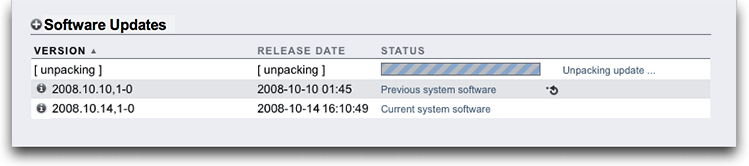

진행 표시줄은 업로드, 압축 해제 및 확인 중인 매체의 진행률을 나타냅니다.
일부 이전 브라우저에서는 업로드 중 진행 표시줄이 계속 업데이트되지 않을 수 있습니다. "watch" 커서가 표시되면 잠시 기다리십시오. 최악의 경우 완료될 때까지 업로드가 계속되지만 진행 표시줄이 나타나지 않을 수 있습니다. 매체 업로드가 완료되면 자동으로 압축 해제되어 확인됩니다.
확인이 완료되면 소프트웨어 업데이트가 표시됩니다.
