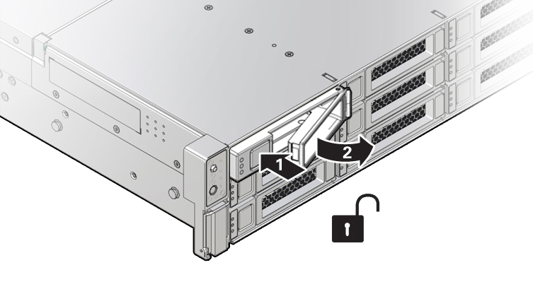

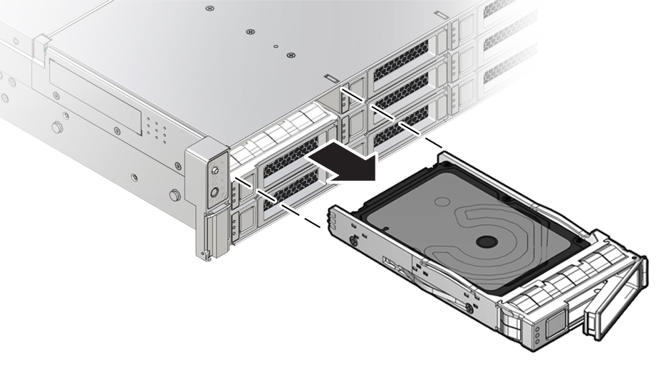

![]() | 주의 - 드라이브에 결함이 있고 드라이브를 제거할 준비가 되었다는 표시가 없으면 드라이브를 제거하지 마십시오. 오라클 고객지원센터로 문의하십시오. |
![]() | 주의 - 래치는 배출기가 아닙니다. 래치를 너무 오른쪽으로 젖히지 마십시오. 그럴 경우 래치가 손상될 수 있습니다. |
다음 그림에 표시되어 있는 드라이브 위치는 단순히 보여주기 위한 것입니다.

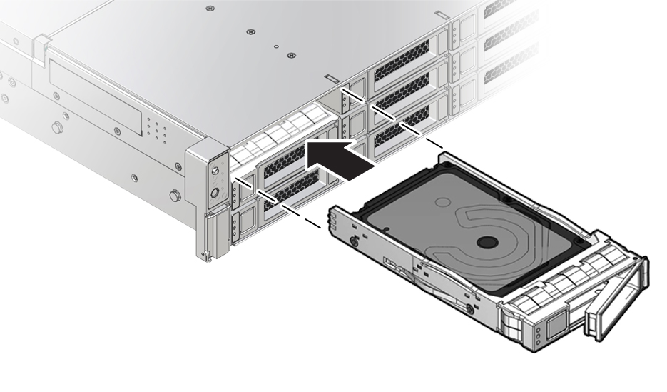

Oracle ZFS Storage Appliance 소프트웨어가 자동으로 새 드라이브를 인식하고 구성합니다.
)이 녹색인지 확인합니다. 새 드라이브에 대한 세부정보를 보려면 해당 정보 아이콘을 누릅니다.
