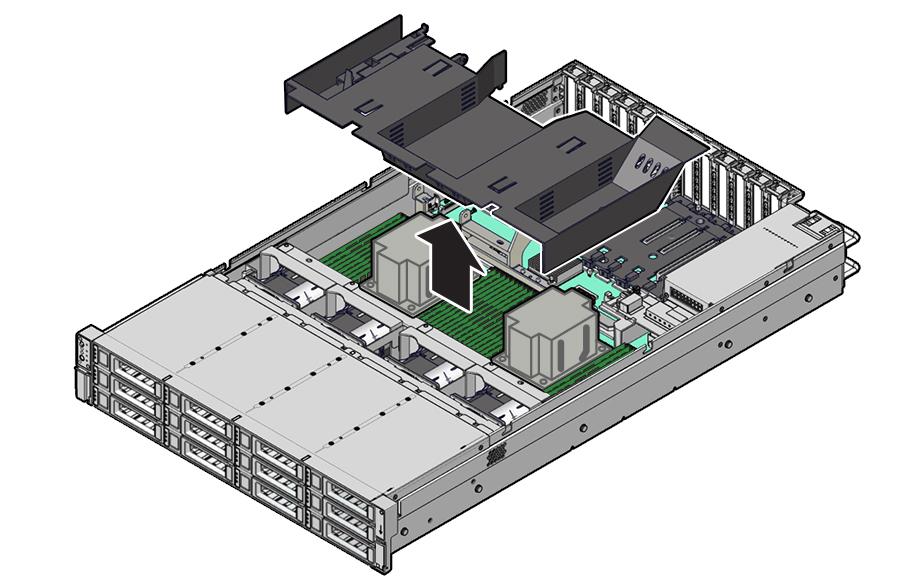

  6. 에어 배플을 컨트롤러에서 들어 올려 에어 배플을 분리합니다.
    image:에어 배플을 컨트롤러에서 들어 올리는 모습을 보여주는 그림입니다.

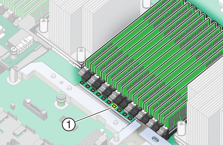

  7. 결함 확인 버튼을 찾습니다.
    컨트롤러 결함 확인 버튼[1]을 누르면 결함 확인 버튼 옆에 있는 LED에 녹색 불이 들어옵니다. 이는 구성요소 오류가 발생했을 때 결함 LED를 켤 수 있을 정도의 충분한 전압이 결함 확인 회로에 있음을 나타냅니다. 결함 확인 버튼을 눌러도 이 LED가 켜지지 않는다면 결함 확인 회로에 전원을 공급하는 커패시터가 방전되었을 수 있습니다. 이 상황은 결함 LED가 켜져 있는 상태에서 결함 확인 버튼을 몇 분 동안 눌렀거나 컨트롤러에서 전원이 15분 이상 제거된 경우에 발생할 수 있습니다. 다음 그림은 결함 확인 버튼의 위치를 보여줍니다.
    image:결함 확인 버튼의 위치를 보여주는 그림입니다.
  8. 마더보드에 있는 결함 확인 버튼을 눌러 결함이 있는 DIMM의 위치를 물리적으로 식별하고 메모해 둡니다.
    마더보드에서 해당 LED가 주황색일 경우 결함이 있는 DIMM으로 식별됩니다.
    • DIMM 결함 LED가 꺼져 있다면 DIMM이 제대로 작동하는 것입니다.
    • DIMM 결함 LED가 켜져 있다면(주황색) DIMM에 결함이 있는 것이므로 교체해야 합니다[1].
    image:결함이 있는 DIMM을 보여주는 그림입니다.

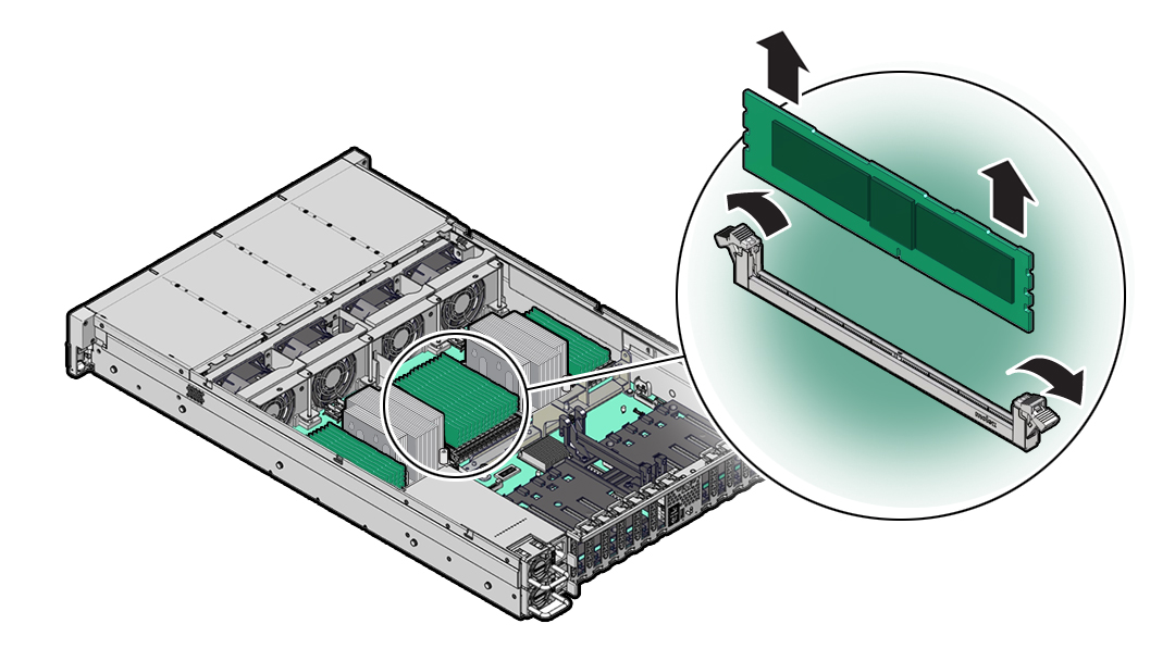

  9. 두 DIMM 슬롯 배출기 레버를 최대한 바깥쪽으로 돌립니다.
    DIMM 일부가 슬롯에서 빠집니다.
    image:DIMM 슬롯 배출기 레버를 돌리는 모습을 보여주는 그림입니다.
  10. DIMM을 위로 조심스럽게 들어올려 슬롯에서 분리합니다.
    image:메모리 DIMM을 컨트롤러에서 분리하는 모습을 보여주는 그림입니다.

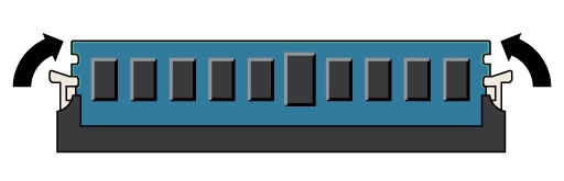

  12. 교체용 DIMM을 설치하려면 DIMM 슬롯 양 끝에 있는 DIMM 배출기 레버가 완전히 열림 위치에 있는지 확인합니다.
    교체용 DIMM이 교체하려는 DIMM의 크기, 유형 및 등급과 일치하는지 확인합니다.
    image:DIMM 슬롯 레버가 열려 있는 모습을 보여주는 그림입니다.

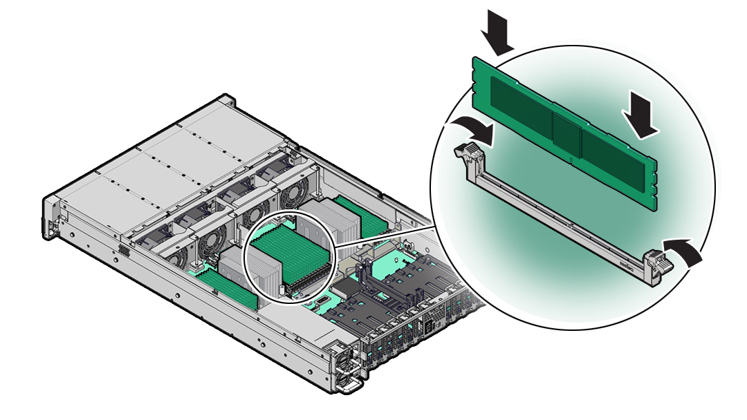

  13. 교체용 DIMM의 노치를 커넥터 슬롯에 있는 커넥터 키에 맞춥니다.
    노치를 통해 DIMM 방향을 올바르게 맞출 수 있습니다.
  14. 배출기 탭이 DIMM을 제자리에 고정할 때까지 DIMM을 커넥터 슬롯 쪽으로 밉니다.
    DIMM이 커넥터 슬롯에 쉽게 장착되지 않을 경우 DIMM에 있는 노치가 커넥터 슬롯에 있는 커넥터 키에 맞는지 확인합니다. 노치가 맞지 않을 경우 DIMM이 손상될 수 있습니다.
    image:메모리 DIMM을 컨트롤러에 설치하는 모습을 보여주는 그림입니다.
