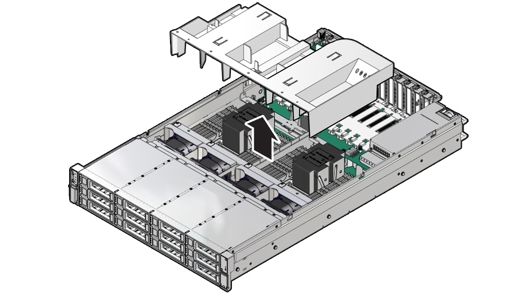

DIMM을 분리하는 것은 콜드 서비스 작업입니다. DIMM을 분리하기 전에 반드시 어플라이언스의 전원을 꺼야 합니다. 시스템이 클러스터화된 구성인 경우를 제외하고, 스토리지에 액세스할 수 없습니다.
BUI의 Maintenance(유지 관리) > Hardware(하드웨어) 섹션으로 이동하여 컨트롤러에 대한 오른쪽 화살표 아이콘, DIMM을 차례로 누른 후 주황색 아이콘으로 표시된 결함이 있는 DIMM의 ID를 기록합니다. 컨트롤러 그림에서 메모리 모듈의 위치를 강조 표시하려면 모듈 ID를 누릅니다. 결함이 있는 모듈의 세부정보를 보려면 해당 정보 아이콘을 누른 후 Active Problems(활성 문제)를 누릅니다.
주의 - 시스템에는 항상 3.3 VDC 대기 전원이 공급되므로, 콜드 서비스 대상 구성요소에 액세스하려면 먼저 전원 코드의 플러그를 뽑아야 합니다. |

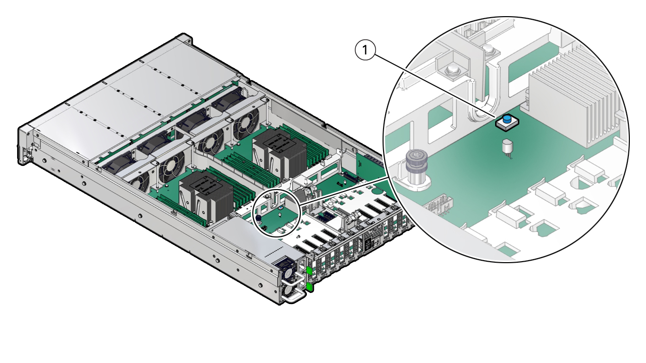

컨트롤러 결함 확인 버튼[1]을 누르면 결함 확인 버튼 옆에 있는 LED에 녹색 불이 들어옵니다. 이는 구성요소 오류가 발생했을 때 결함 LED를 켤 수 있을 정도의 충분한 전압이 결함 확인 회로에 있음을 나타냅니다. 결함 확인 버튼을 눌러도 이 LED가 켜지지 않는다면 결함 확인 회로에 전원을 공급하는 커패시터가 방전되었을 수 있습니다. 이 상황은 결함 LED가 켜져 있는 상태에서 결함 확인 버튼을 몇 분 동안 눌렀거나 컨트롤러에서 전원이 15분 이상 제거된 경우에 발생할 수 있습니다.
다음 그림은 결함 확인 버튼의 위치를 보여줍니다.

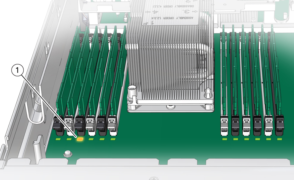

마더보드에서 해당 LED가 주황색일 경우 결함이 있는 DIMM으로 식별됩니다.
DIMM 결함 LED가 꺼져 있다면 DIMM이 제대로 작동하는 것입니다.
DIMM 결함 LED가 켜져 있다면(주황색) DIMM에 결함이 있는 것이므로 교체해야 합니다[1].

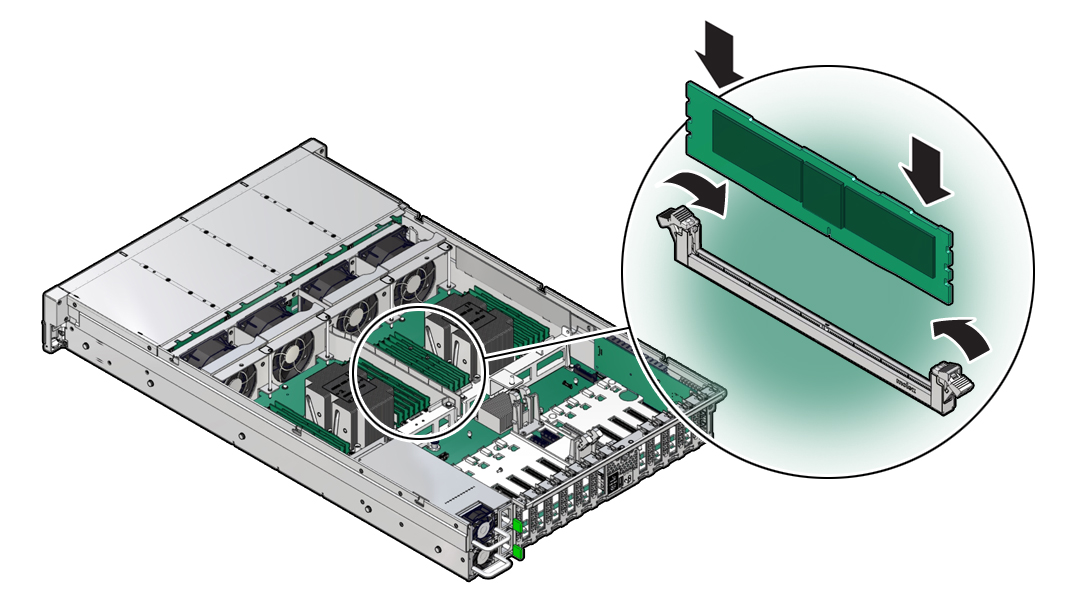

그러면 DIMM이 잠금 해제되어 소켓에서 분리됩니다.
DIMM의 노치를 DIMM 슬롯의 돌출부에 맞춰 DIMM이 올바르게 설치되도록 합니다.
DIMM이 커넥터 슬롯에 쉽게 장착되지 않을 경우 DIMM에 있는 노치가 커넥터 슬롯에 있는 커넥터 키에 맞는지 확인합니다. 노치가 맞지 않을 경우 DIMM이 손상될 수 있습니다.

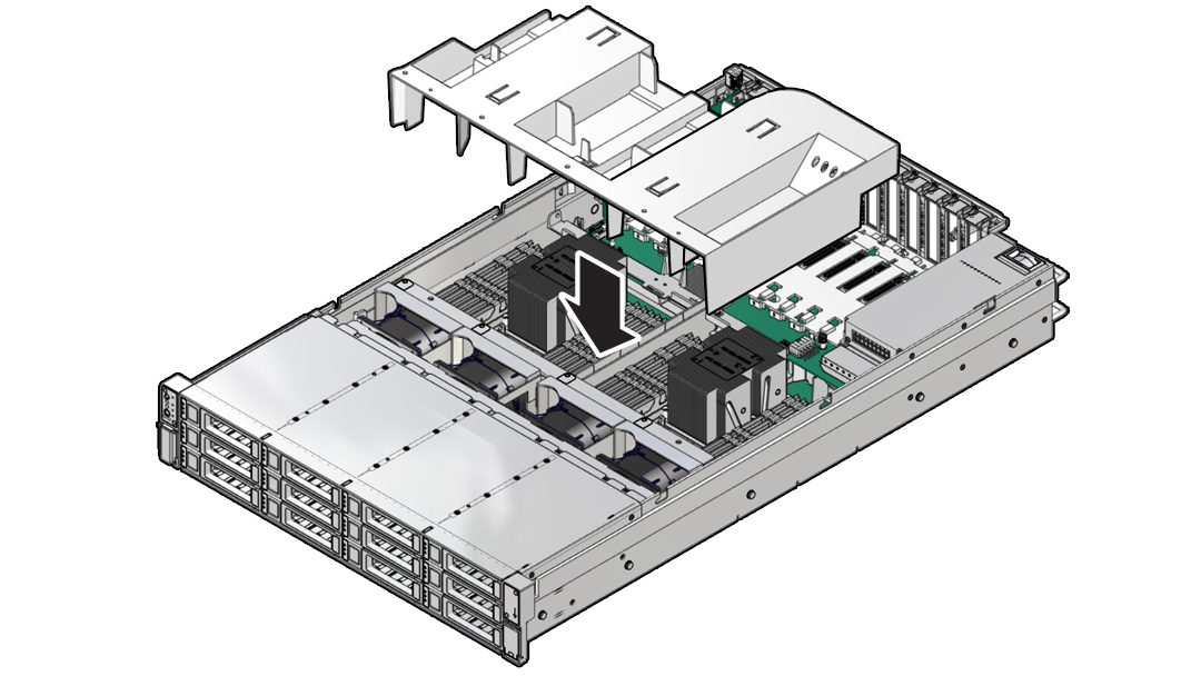

시작 시퀀스 중에는 전원/OK 상태 표시기가 계속 깜박거립니다. 이는 몇 분 정도 걸립니다. 시스템이 작동 중인 경우 표시기는 계속 켜져 있습니다.
)이 녹색인지 확인합니다. 새 모듈의 세부정보를 보려면 해당 정보 아이콘을 누릅니다.
