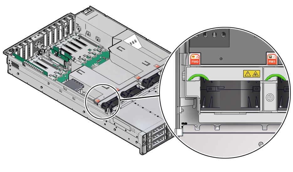

  4. 결함이 있는 팬 모듈을 식별합니다.
    각 팬 모듈의 옆에는 팬 상태 표시기(LED)가 있습니다. LED가 주황색이면 팬에 결함이 있는 것입니다. 팬 상태 LED의 위치는 다음 그림에 표시되어 있습니다.
    image:팬 모듈 및 연관된 상태 표시기의 위치를 보여주는 그림입니다.
    LED 색상 및 상태 의미
    주황색 – 팬 모듈에 결함이 있습니다. 시스템에서 팬 모듈 결함을 발견할 경우 전면 위쪽 팬 LED와 전면 및 후면 패널 결함-서비스 요청 LED도 켜집니다.
    꺼짐 – 팬 모듈이 작동 중입니다(OK).
