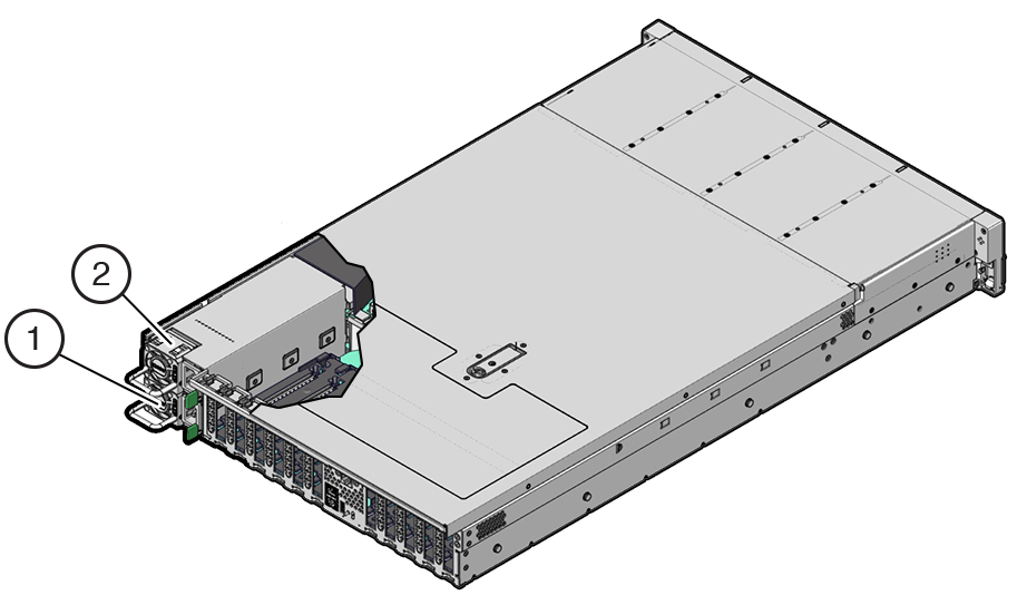

시스템의 전원을 켤 때 오류가 발생한 전원 공급 장치의 팬이 계속 회전하고 있을 수 있습니다. 팬이 계속 회전하는 동안 전원 공급 장치를 분리할 수 있습니다. 전원 코드를 분리하면 팬 회전이 중지됩니다.
1
전원 공급 장치 0
2
전원 공급 장치 1

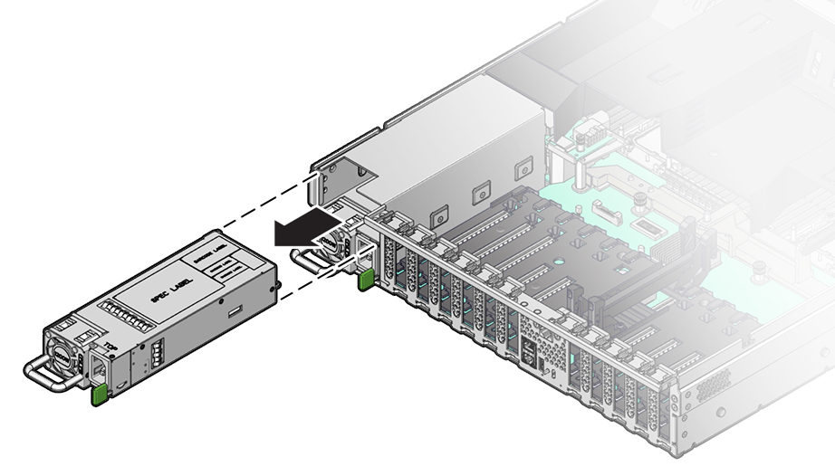

결함이 있는 전원 공급 장치에서 전원 코드를 분리합니다.
전원 공급 장치 핸들을 잡고 전원 공급 장치 래치를 왼쪽으로 밉니다.
전원 공급 장치를 컨트롤러 밖으로 꺼냅니다.
 | 주의 -
전원 공급 장치를 분리할 때마다 다른 전원 공급 장치로 교체해야 합니다. 그렇지 않으면 부적절한 공기 흐름으로 인해 컨트롤러가 과열될 수 있습니다.

교체용 전원 공급 장치를 빈 전원 공급 장치 슬롯에 맞춥니다.
완전히 고정될 때까지 전원 공급 장치를 슬롯 쪽으로 밉니다.
전원 공급 장치가 완전히 고정되면 딸깍 소리 또는 느낌이 납니다.
