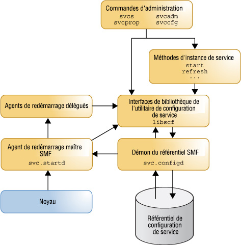

Cette section définit les termes utilisés dans le reste du guide. La figure suivante illustre la structure SMF principaux composants du. Lorsque vous initialisez une image, les mises à jour le référentiel de configuration de service SMF si nécessaire, lit les données du référentiel, puis il démarre ce service instances qui sont activées. Dans la figure suivante, libscf est l'interface de bibliothèque utilisée par les agents de redémarrage pour interagir avec le référentiel de configuration de service. L'interaction entre le référentiel de configuration de service et les interfaces de bibliothèque libscf est gérée par le démon svc.configd. Les commandes svcs, svcprop, svcadm et svccfg constituent l'interface utilisé par les administrateurs pour interagir avec le référentiel de configuration de service.
Figure 1-1  Utilitaire de gestion des services Framework
image:Illustre l'interaction du, CLI SMF, démon SCF, de bibliothèque Interface de données du référentiel, puis Agents de redémarrage
