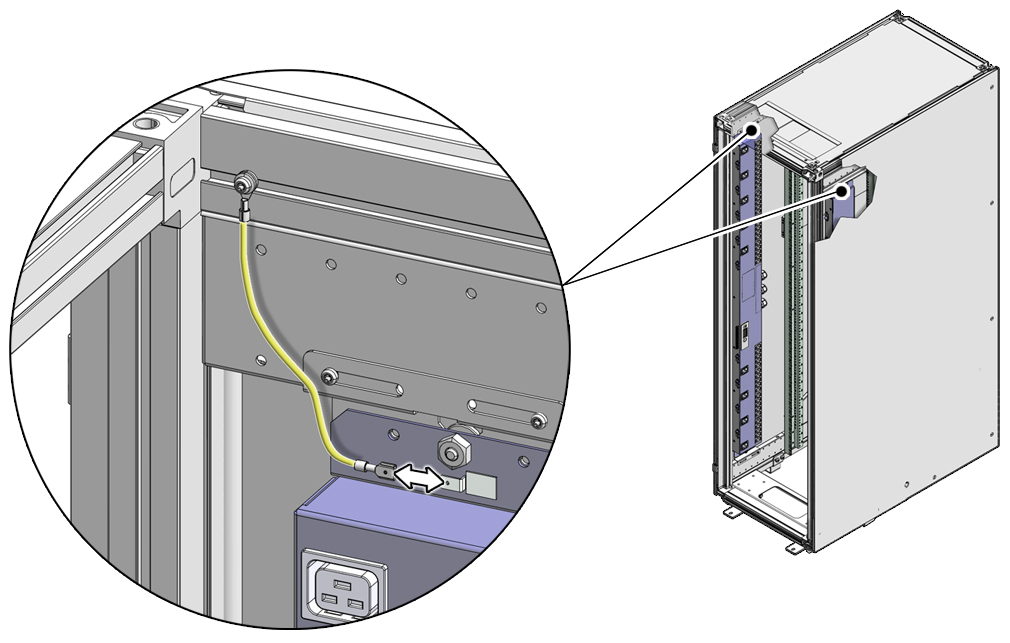

  1. 障害のある PDU から、PDU をモジュラーシステムに接続している 2 本の アースコードの上部と下部を慎重に取り外します。
    Caution
    注意  -  障害のある PDU からコードを取り外すときに、もう一方の PDU へのアースコードに触れないでください。
    image:PDU からアースコードを外す方法を示す図。
