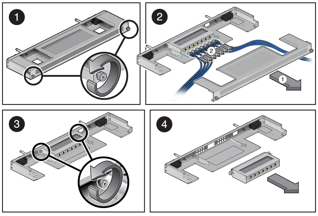

  5. モジュラーシステムの背面から、障害のある FBS PCB を取り外し、交換品を取り付けます。
    image:FBS の一部と PCB (FBN) ユニットの取り外し方法を示すイメージ。
    1. FBS カバーを取り外します。
    2. PCB に接続されているケーブルを外します。
    3. PCB ユニットの 2 本のつまみねじを緩めます。
    4. PCB ユニットを取り外します。
    5. 交換用の PCB ユニットを取り付けます。
    6. PCB ユニットの 2 本のつまみねじを締めます。
    7. 交換用の PCB にケーブルを接続します。
    8. FBS カバーを元の位置に戻します。
