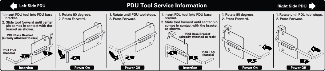

    image:PDU リセット手順ラベルを示すイメージ。

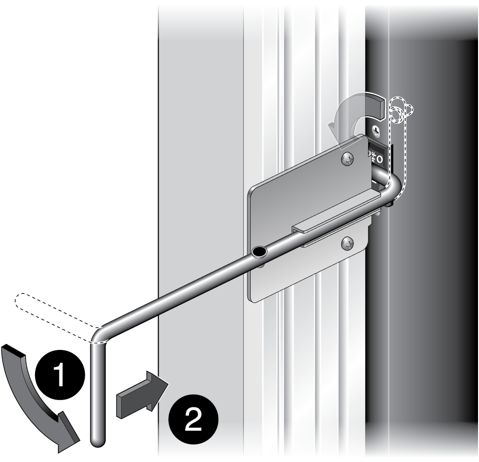

  3. PDU 回路遮断器リセットツールを、回路遮断器に対応するブラケット (左または右) に挿入します。
    1. このツールを 90 度回転させます。
    2. 前方に押して回路遮断器をオンまたはオフに切り替えます。
    回路遮断器がオフの場合は、このアクションによってオンになります。回路遮断器がオンの場合は、このアクションによってオフになります。リセットプロセスの詳しい図については、フレーム上部にある PDU ツール保守情報ラベルを参照してください。
