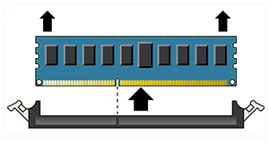

  9. 교체용 DIMM을 빈 슬롯에 맞춥니다.
    DIMM에는 DIMM 슬롯의 돌출부에 맞추어지는 홈이 새겨져 있습니다. 이 홈은 DIMM을 올바르게 설치하기 위한 것입니다.
  10. 배출기 레버가 올라올 때까지 DIMM을 슬롯에 부드럽고 평평하게 밀어넣습니다.
    DIMM을 슬롯에 깊숙이 밀어넣으면 레버가 올라옵니다.
  11. 레버가 완전히 올라오고 DIMM이 슬롯에 고정되었지 확인합니다.
