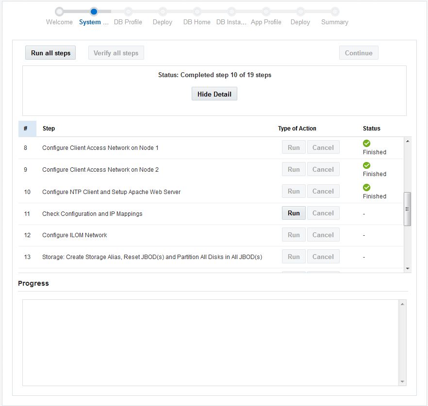

    image:Figura en la que se muestra la página Configuración del sistema.

  3. Localice el primer paso que necesita ejecutarse y haga clic en el botón Ejecutar o en el botón Ejecutar todos los pasos.
    Como parte del proceso en Ejecución de configuración inicial, realizó los Pasos 1 a 10 con la herramienta installmc. Por lo tanto, esos pasos deben mostrarse como Finalizado en la columna Estado.
    Complete los pasos restantes en esta página Configuración del sistema, ya sea haciendo clic en el botón Ejecutar para cada paso, o bien, en el botón Ejecutar todos los pasos. Si hace clic en el botón Ejecutar todos los pasos, el proceso comenzará después del último paso completado (en este caso, después del Paso 10). Normalmente, la ejecución de los pasos restantes en esta página demora de 3 a 4 horas. Haga clic en Ocultar detalles para proporcionar menos detalles o en Mostrar detalles para obtener más detalles de todos los pasos que se ejecutan en esta pantalla.
    En esta tabla, se muestran los pasos restantes de la página Configuración del sistema y lo que sucede en cada uno de ellos. Para cada paso, son válidas las siguientes acciones:
    • Ejecutar: ejecuta este paso en particular.
    • Cancelar: si el paso se está ejecutando, puede cancelar el proceso haciendo clic en este botón.

  4. Cuando todos los pasos se hayan ejecutado correctamente, haga clic en el botón correspondiente.
    • Para comprobar que todos los pasos se ejecutaron correctamente, haga clic en el botón Verificar todos los pasos. Se volverán a ejecutar y verificar todos los pasos de configuración del sistema.
    • Para continuar con el siguiente procedimiento, haga clic en el botón Continuar. Aparecerá la página Crear perfil.
