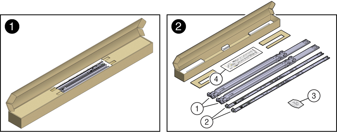

Desembale las guías deslizantes.
El kit de montaje en rack contiene dos guías deslizantes, dos soportes de montaje y tornillos de fijación opcionales.
Notas -
Consulte la tarjeta de instalación del kit de montaje en rack para obtener instrucciones sobre cómo instalar el servidor en un rack de cuatro postes mediante las opciones de guías deslizantes y organizador de cables.
1
Guías deslizantes
2
Soportes de montaje
3
Cuatro tornillos de fijación M4 x 5 para soportes de montaje de rosca fina (opcionales)
4
Tarjeta de instalación

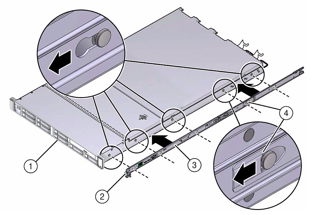

Coloque un soporte de montaje contra el chasis de forma que el bloqueo de la guía deslizante quede en la parte delantera del servidor, y las cinco aberturas de enganche del soporte queden alineadas con las cinco clavijas de posición del lateral de la carcasa.
1
Parte delantera del chasis
2
Bloqueo de la guía deslizante
3
Soporte de montaje
4
Sujetador del soporte de montaje
Con los extremos de las cinco clavijas de posición del chasis sobresaliendo a través de las cinco aberturas de los enganches del soporte de montaje, tire del soporte de montaje hacia la parte frontal del chasis hasta que el sujetador del soporte de montaje se trabe en su sitio con un chasquido.
Verifique que la clavija de posición posterior se haya enganchado al sujetador del soporte de montaje.
Repita del Step 1 al Step 3 para instalar el otro enganche del soporte de montaje en el otro lado del servidor.
