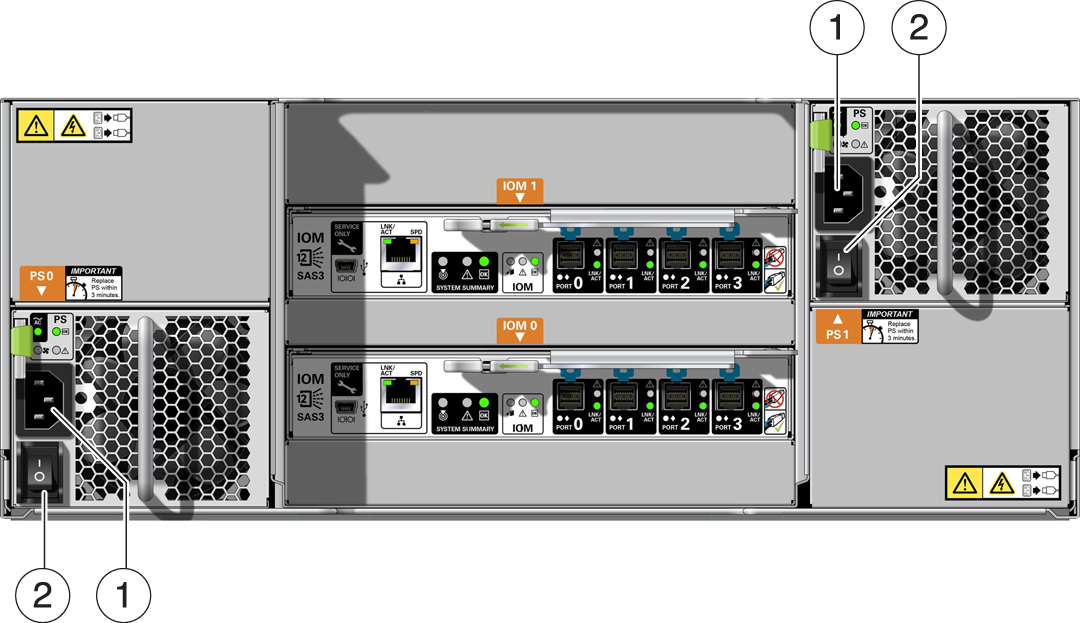

  4. Para la matriz de almacenamiento, conecte un cable de alimentación en el conector en cada fuente de alimentación.
    image:Figura en la que se muestra la ubicación de los interruptores y los conectores de alimentación en la matriz de almacenamiento.
    1
    Conectores de alimentación
    2
    Interruptores de alimentación
