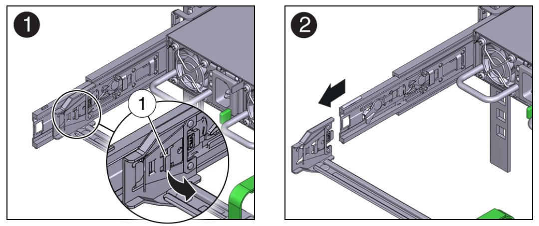

  4. Para desconectar el conector D:
    1. Pulse la lengüeta de liberación verde (referencia 1) del soporte de ajuste de la guía deslizante y deslice el conector D hacia afuera de la guía deslizante izquierda [cuadros 1 y 2].
      Al deslizar el conector D hacia afuera de la guía deslizante izquierda, la parte del soporte de ajuste de la guía deslizante del conector sigue en su lugar. La desconectará en el próximo paso.
      Notas -  Una vez que desconectó el conector D, no debe permitir que el CMA cuelgue por su propio peso. Durante el resto de este procedimiento, se debe sostener el CMA hasta que se haya desconectado el resto de los conectores y el CMA pueda apoyarse sobre una superficie plana.
      image:Figura en la que se muestra cómo desconectar el conector D.
      Nro.
      Descripción
      1
      Lengüeta de liberación (verde) del conector D
      2
      Lengüeta de liberación del soporte de ajuste de la guía deslizante (con la etiqueta PUSH)
    2. Use la mano derecha para sostener el CMA y el pulgar izquierdo para empujar (hacia la izquierda) la lengüeta de liberación del soporte de ajuste de la guía deslizante con la etiqueta PUSH (referencia 2), tire del soporte de ajuste para extraerlo de la guía deslizante izquierda y déjelo a un lado [cuadros 3 y 4].
