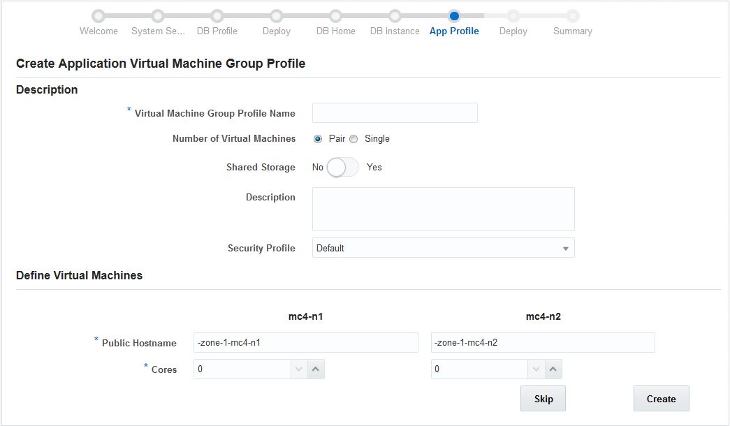

  1. Utilice la página Crear grupo de máquinas virtuales de aplicación para crear un grupo de máquinas virtuales de aplicación.
    image:Figura en la que se muestra la página Crear grupo de máquinas virtuales de aplicación.
  2. En el panel Descripción, escriba esta información.
    • Nombre de perfil del grupo de máquinas virtuales: nombre de perfil del grupo de máquinas virtuales que está creando. El nombre puede contener doce caracteres como máximo y estos pueden ser letras, números o símbolos.
    • Número de máquinas virtuales:
      • Par: crea dos máquinas virtuales.
      • Único: crea una máquina virtual.
    • Almacenamiento compartido:
      • No: permite alojar archivos binarios de la aplicación en el almacenamiento local.
      • Sí: permite instalar archivos binarios de la aplicación en el almacenamiento compartido.
    • Descripción: descripción del grupo de máquinas virtuales de aplicación que está creando.
    • Perfil de seguridad: establece el perfil de seguridad para el grupo de máquinas virtuales de aplicación y las máquinas virtuales dentro del grupo. Las opciones son las siguientes:
      • PCI-DSS: sirve para organizaciones que desean cumplir con el estándar de seguridad de datos del sector de tarjetas de pago (PCI DSS, Payment Card Industry Data Security Standard) definido por el consejo de estándares de seguridad del sector de tarjetas de pago.
      • Equivalente a CIS: sirve para organizaciones que tienen requisitos de seguridad más estrictos, comparables y equivalentes a las referencias establecidas por las evaluaciones del Centro para la seguridad informática (CIS, Center for Internet Security) y de la Guía de implementación técnica de seguridad (STIG, Security Technical Implementation Guide).
      En este caso, no es necesario que seleccione lo mismo que seleccionó cuando realizó las tareas de configuración preliminares. Consulte Tareas preliminares para obtener más información.
  3. En el panel Definir máquinas virtuales, escriba esta información.
    El área Definir máquinas virtuales contiene información sobre la creación de máquinas virtuales para ambos nodos de cálculo. Escriba la información correspondiente en los campos para cada máquina virtual en cada nodo de cálculo. La cantidad de máquinas virtuales que se muestra en este panel depende del Tipo (par o único) que eligió en el paso anterior.
    1. Si seleccionó Único en el campo Cantidad de máquinas virtuales, seleccione el nodo de cálculo en el campo Seleccionar nodo.
      Se activará la información para ese nodo de cálculo.
    2. Ubique el área para la primera máquina virtual en el primer nodo de cálculo.
    3. En el campo Nombre de host público, escriba el nombre de host que se usará para que el cliente acceda a la red para esta máquina virtual, o bien acepte la entrada por defecto.
      El nombre de host de la red de cliente se completa de manera automática con esta información y en el siguiente orden:
      • Nombre del grupo de máquinas virtuales que proporcionó en Step 2
      • Cantidad de máquinas virtuales
      • Nombre de host de MiniCluster
      • Cantidad de nodos de cálculo
      También puede crear su propio nombre de host de la red de cliente exclusivo. El nombre de host de la red de cliente puede contener 32 caracteres como máximo y estos pueden ser letras, números o símbolos.
    4. En el campo Núcleos, seleccione la cantidad de núcleos que desea asignar a esta máquina virtual.
      Seleccione un número entre 0 y 12, según la cantidad de núcleos asignados a otras máquinas virtuales en ambos nodos de cálculo. Si en este campo selecciona 0, esta máquina virtual compartirá los recursos de núcleo de CPU con otras máquinas virtuales.
      Puede asignar una cantidad diferente de núcleos a cada máquina virtual dentro de un grupo de máquinas virtuales de aplicación.
    5. Repita desde el Step 3 al Step 4 para la segunda máquina virtual en el segundo nodo de cálculo, si fuera necesario.

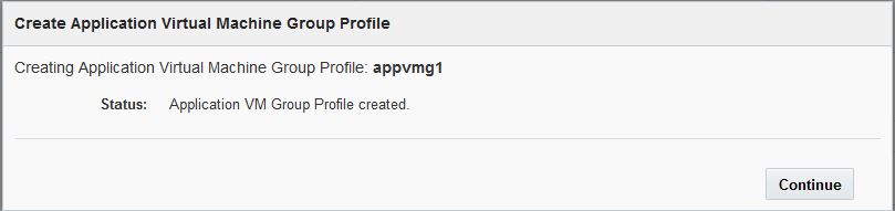

  4. Haga clic en el botón Crear cuando haya terminado de introducir la información para el grupo de máquinas virtuales de aplicación.
    Aparecerá la página Crear perfil de grupo de máquinas virtuales de aplicación.
    image:Figura en la que se muestra la página Crear perfil de grupo de máquinas virtuales de aplicación.
  5. Cuando se complete correctamente el proceso de creación del perfil de grupo de máquinas virtuales de aplicación, haga clic en el botón Continuar.

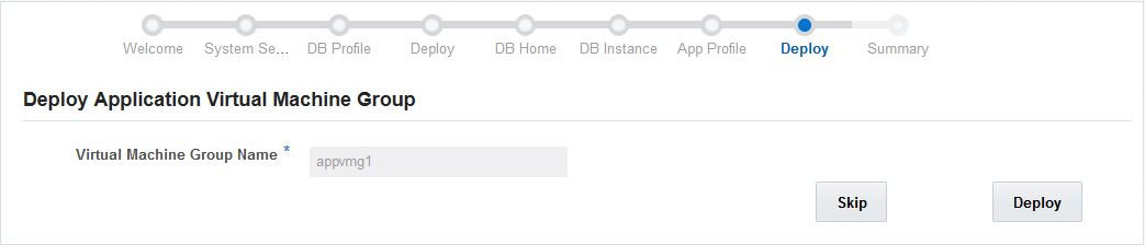

  6. En la página Desplegar grupo de máquinas virtuales de aplicación, verifique que se muestre el grupo de máquinas virtuales de aplicación que creó.
  7. Haga clic en el botón Desplegar.

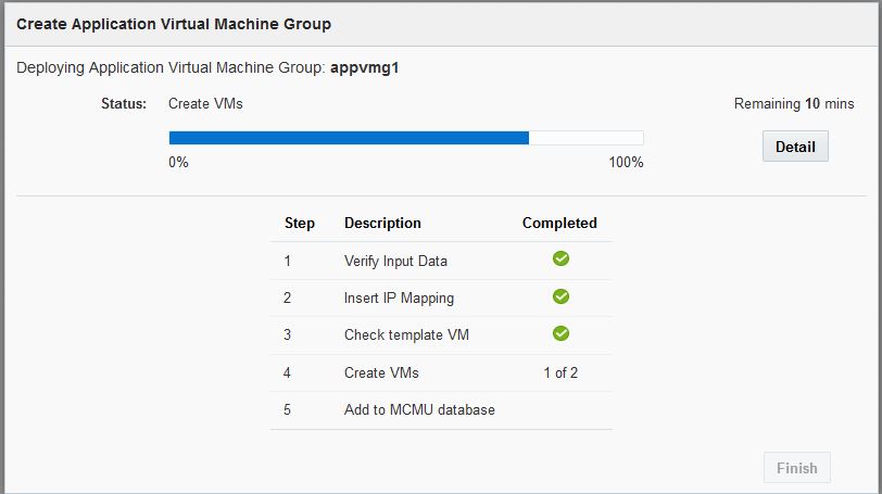

    Aparecerá la página de estado Crear grupo de máquinas virtuales de aplicación con los pasos individuales que deben realizarse como parte del proceso de despliegue y el estado de cada paso. Haga clic en el botón Detalles para ver más o menos información sobre el estado. Este proceso de despliegue para un nuevo grupo de máquinas virtuales de aplicación puede demorar 15 minutos.
    image:Figura en la que se muestra la página de estado Crear grupo de máquinas virtuales de aplicación.
  8. Cuando se complete el proceso de creación del grupo de máquinas virtuales de aplicación, haga clic en el botón Finalizar.

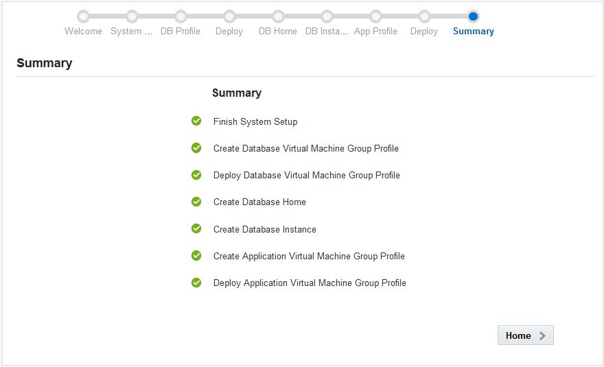

    Aparecerá la página Resumen con las tareas que completó como parte de la instalación inicial de MiniCluster.
    image:Figura en la que se muestra la página Resumen.
  9. Haga clic en el botón Inicio.

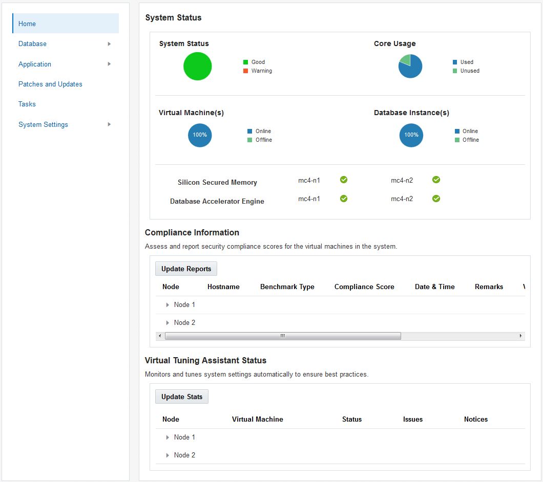

    Aparecerá la página Inicio en la Herramienta de configuración de MiniCluster con información en el nivel del sistema para MiniCluster.
