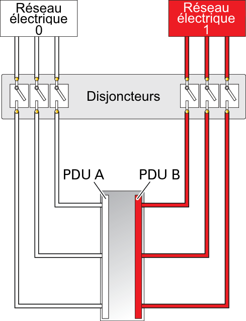

Le serveur est conçu pour être alimenté par deux réseaux électriques du site. Branchez les trois cordons d'alimentation de la PDU A à un réseau électrique et les trois cordons d'alimentation de la PDU B à un second réseau électrique. (Lorsque vous faites face à l'arrière du serveur, la PDU A se trouve à gauche et la PDU B à droite.) Il faut brancher les six cordons d'alimentation lorsque le serveur fonctionne.
image:Schéma illustrant les six cordons d'alimentation des PDU branchés à deux sources électriques CA du site.
Remarque -  Dans cette configuration redondante, tous les cordons d'alimentation reliés au serveur assurent l'alimentation et la charge électrique est équilibrée. Lorsque les charges électriques dépassent 5 % de la capacité de l'alimentation, les charges électriques sont équilibrées à ∓ 10 %.
