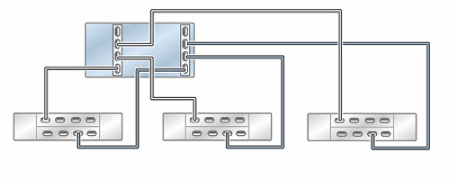

图 50  具有两个 HBA 且通过三个链连接到三个 DE3-24 磁盘机框的单机 ZS5-2 控制器
image:图中显示了具有两个 HBA 且通过三个链连接到三个 DE3-24 磁盘机框的单机 ZS5-2 控制器
