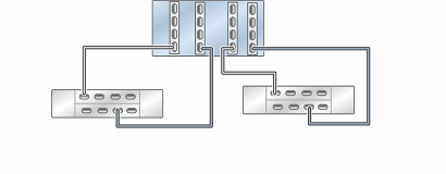

图 15  具有四个 HBA 且通过两个链连接到两个 DE3-24 磁盘机框的单机 ZS5-4 控制器
image:图中显示了具有四个 HBA 且通过两个链连接到两个 DE3-24 磁盘机框的单机 ZS5-4 控制器

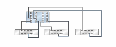

图 16  具有四个 HBA 且通过三个链连接到三个 DE3-24 磁盘机框的单机 ZS5-4 控制器
image:图中显示了具有四个 HBA 且通过三个链连接到三个 DE3-24 磁盘机框的单机 ZS5-4 控制器

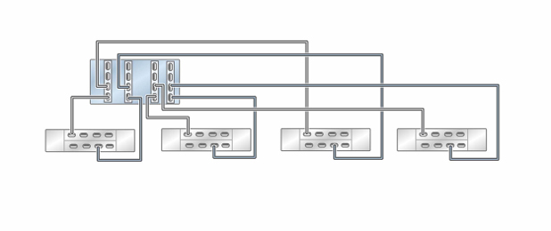

图 17  具有四个 HBA 且通过四个链连接到四个 DE3-24 磁盘机框的单机 ZS5-4 控制器
image:图中显示了具有四个 HBA 且通过四个链连接到四个 DE3-24 磁盘机框的单机 ZS5-4 控制器

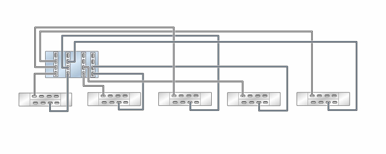

图 18  具有四个 HBA 且通过五个链连接到五个 DE3-24 磁盘机框的单机 ZS5-4 控制器
image:图中显示了具有四个 HBA 且通过五个链连接到五个 DE3-24 磁盘机框的单机 ZS5-4 控制器

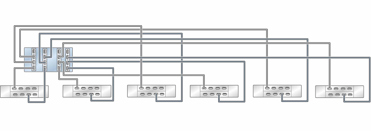

图 19  具有四个 HBA 且通过六个链连接到六个 DE3-24 磁盘机框的单机 ZS5-4 控制器
image:图中显示了具有四个 HBA 且通过六个链连接到六个 DE3-24 磁盘机框的单机 ZS5-4 控制器

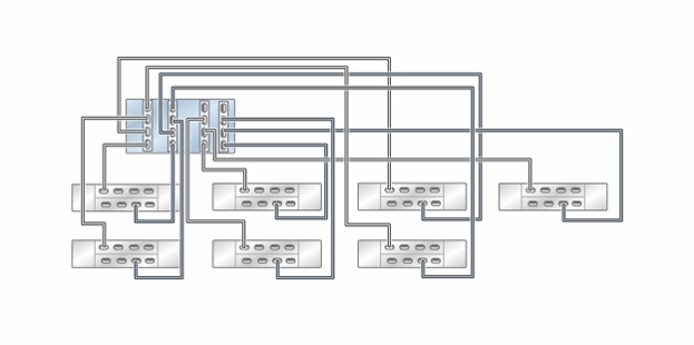

图 20  具有四个 HBA 且通过七个链连接到七个 DE3-24 磁盘机框的单机 ZS5-4 控制器
image:图中显示了具有四个 HBA 且通过七个链连接到七个 DE3-24 磁盘机框的单机 ZS5-4 控制器

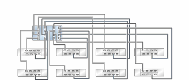

图 21  具有四个 HBA 且通过八个链连接到八个 DE3-24 磁盘机框的单机 ZS5-4 控制器
image:图中显示了具有四个 HBA 且通过八个链连接到八个 DE3-24 磁盘机框的单机 ZS5-4 控制器
