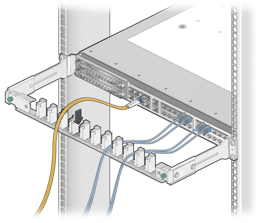

  2. RJ-45、SFP+、および PrizmMT ケーブルをスイッチに接続するとき、ケーブルを CMB の使用可能なスロットに通します。
    image:この図は、IB ケーブルを CMB に通しているところを示しています。

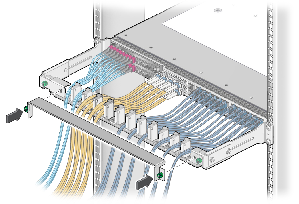

  3. すべてのケーブルを通したら、CMB のカバーを取り付けて、つまみねじを締め付けます。
    image:この図は、ケーブル管理カバーにカバーを取り付けているところを示しています。
  4. ほかのケーブルと干渉しない、スイッチやほかのシステムの保守の邪魔にならない経路で、データケーブルを配線します。
    面ファスナーストラップを使用して、ケーブルを束ねて固定します。
    注 -  ケーブルを束ねたり固定したりするために結束バンドを使用すると、ケーブル内部のファイバが損傷するため、結束バンドは使用しないでください。
