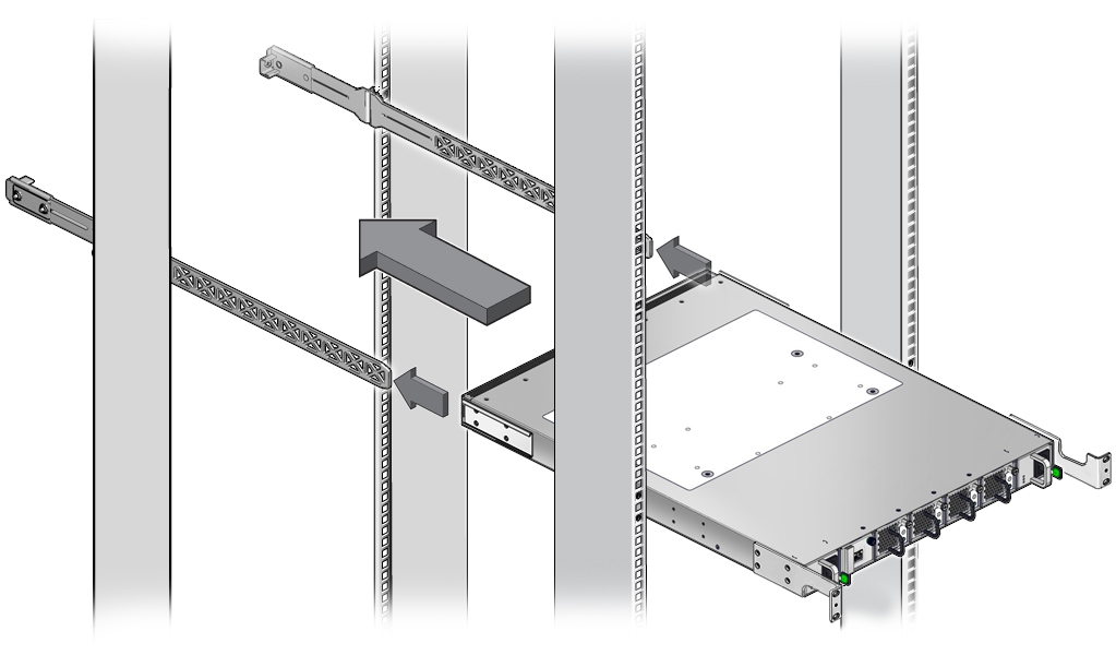

  2. スイッチを慎重に持ち上げて、ラックの前面から後方にスライドさせます。
    長いレールの両端をスイッチシャーシの背面にある C 型チャネル留め具に確実にスライドさせるようにしてください。
    image:この図は、スイッチをラックにスライドさせているところを示しています。

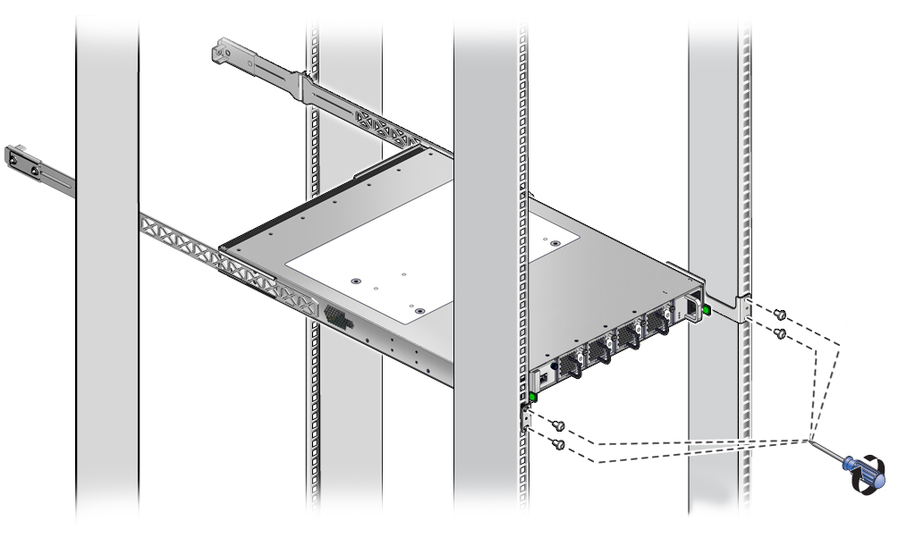

  3. プラスのねじ回し (Phillips の 2 番) を使用して、スイッチシャーシの前面を各側に 2 本の M6x12 ねじを使用して前面ラックポストに保持します。
    注 -  この時点ではねじを完全に締め付けないでください。
    image:この図は、スイッチをラックに固定しているところを示しています。

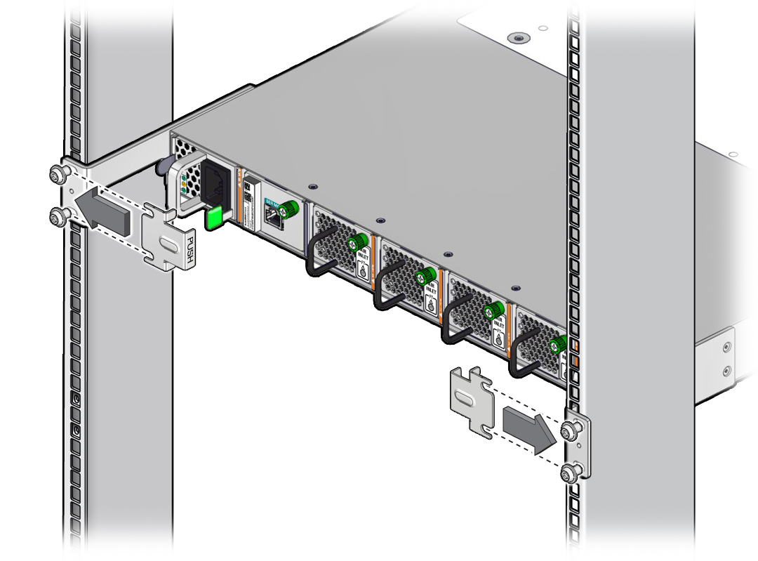

  4. 緩んだねじの下に、爪がラックを指すようにしてスナップ留め具をスライドさせます。
    image:この図は、スナップ留め具を取り付けているところを示しています。

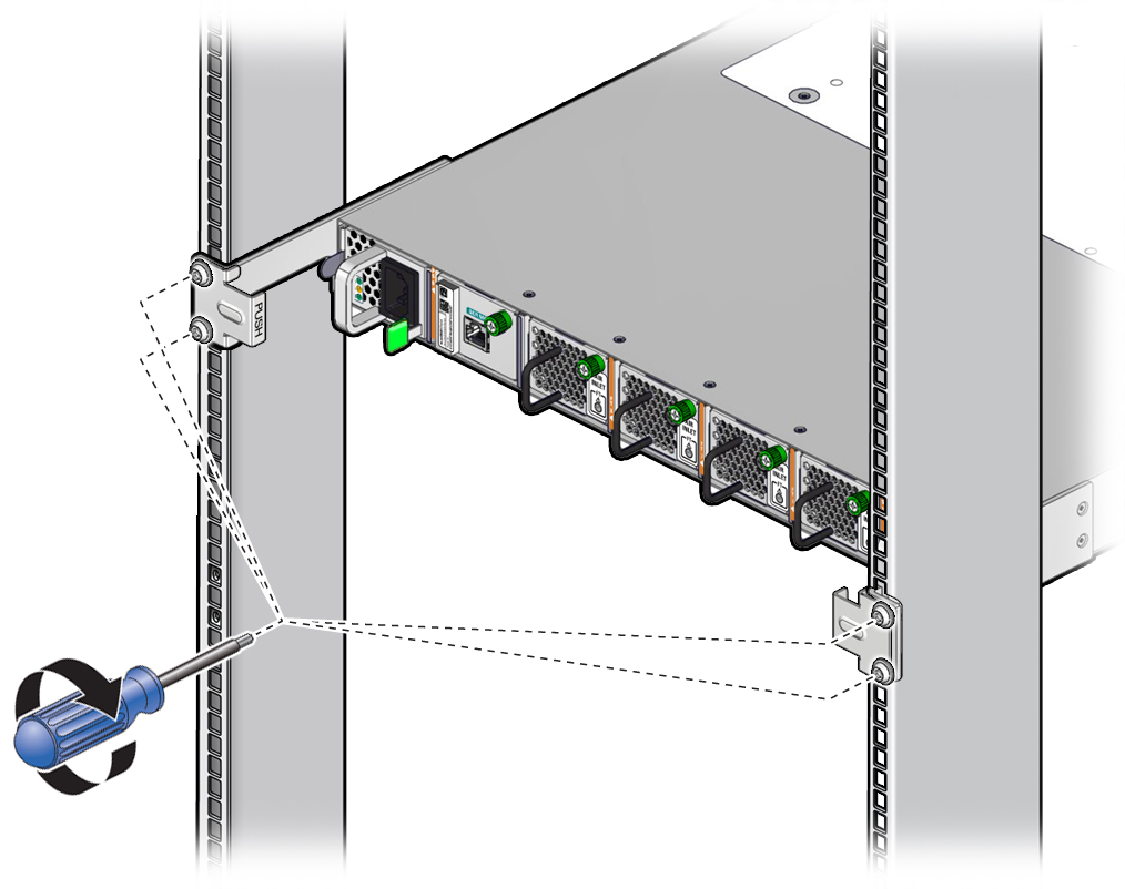

  5. スナップ留め具に浮き出し印刷された単語 PUSH を押しながら、ねじを完全に締めます。
    image:この図は、スナップ留め具のねじを締める様子を示しています。
  6. 反対側のスナップ留め具について同様に繰り返します。
