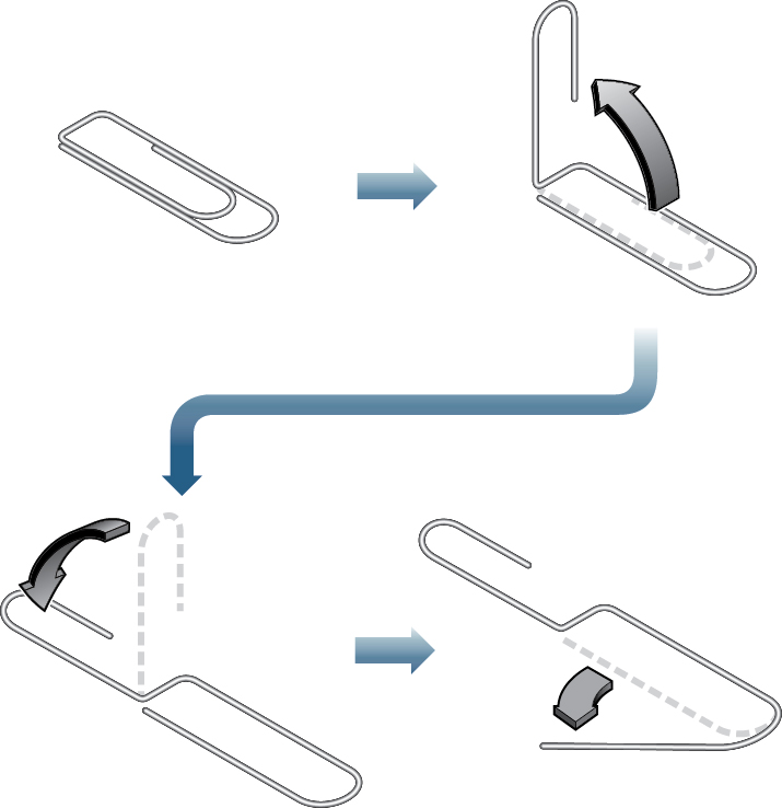

  2. ペーパークリップを取り出し、小さい方のループを持ち上げて大きい方のループから離します。
    image:この図は、ペーパークリップを広げてフックにしているところを示しています。
  3. ペーパークリップをさらに広げて小さい方のループを折り返し、ペーパークリップが S 字になるようにします。
  4. 大きい方のループを約 45 度開いて、フックのような形にします。

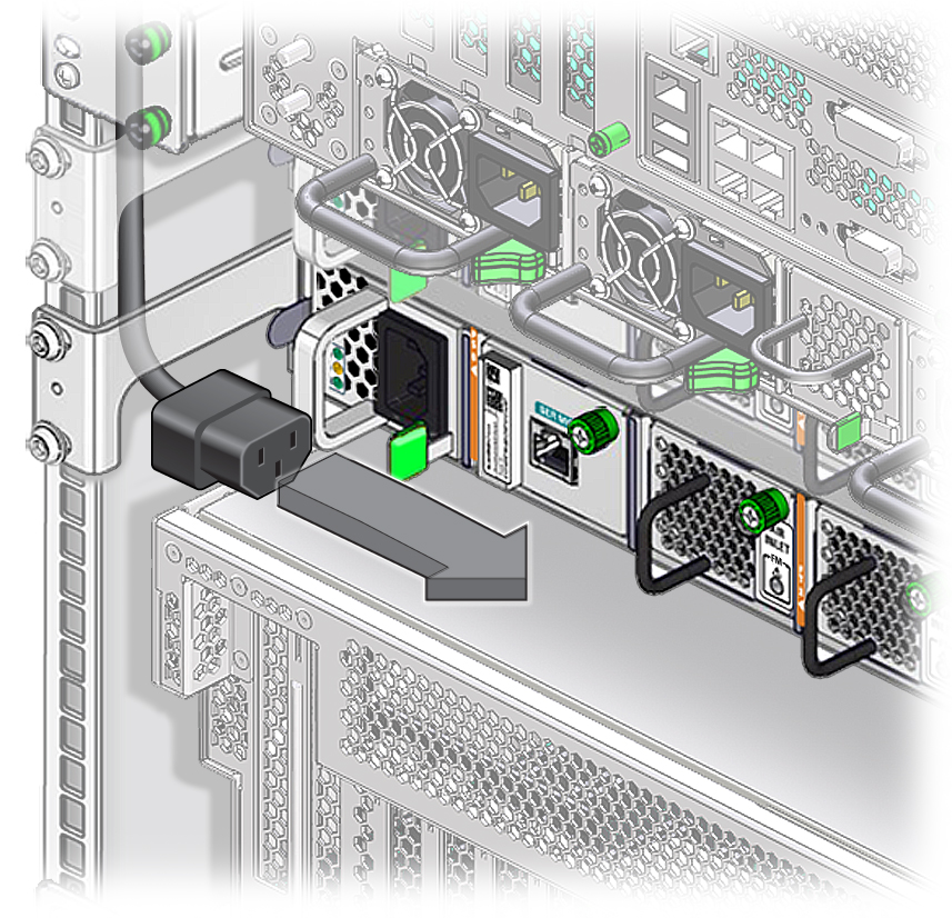

  5. 小さい方のループを持ち、大きい方のループを長い前面固定部品の開口部に挿入し、電源コードを引っかけて内部にぶら下げます。
  6. 指でつかむことができるまで、開口部を通して電源コードを引き込みます。
    image:この図は、長い前面固定部品の開口部を通して電源コードを引き込んでいるところを示しています。
  7. コードの端が自由になるようにコードを引き込みます。
  8. ほかの電源コードについて、Step 5 からStep 7 を繰り返します。

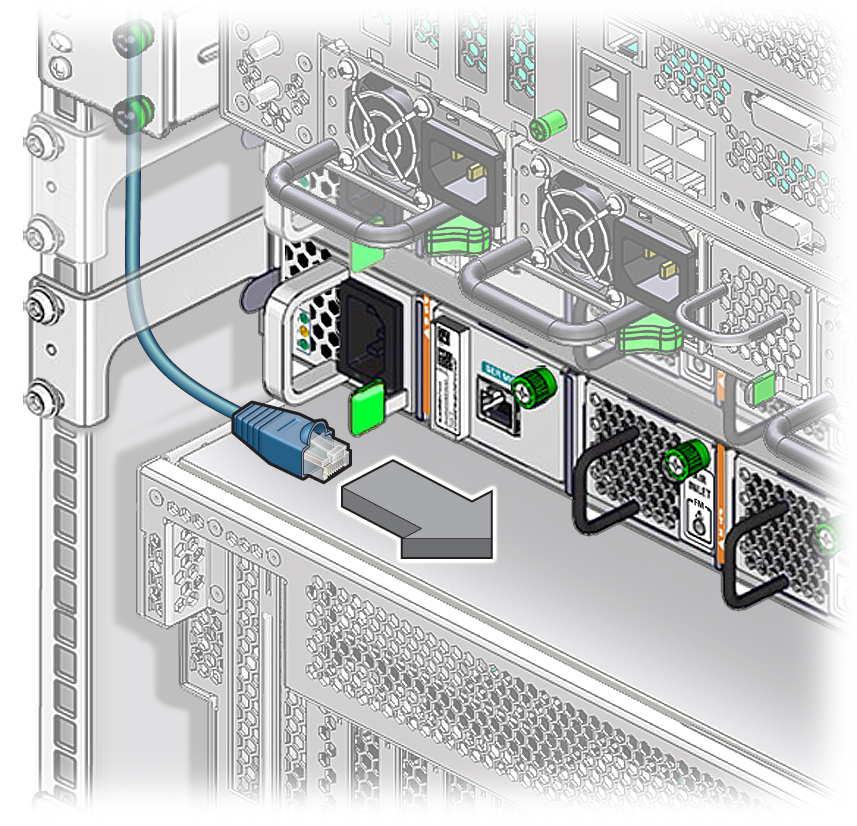

  9. SER MGT の常時接続がある場合は、SER MGT ケーブルについてStep 5 からStep 7 を繰り返します。
    注 -  SER MGT ケーブルを引き込むときは、RJ-45 コネクタの爪を壊さないように注意してください。
    image:この図は、長い前面固定部品の開口部を通して SER MGT ケーブルを引き込んでいるところを示しています。
