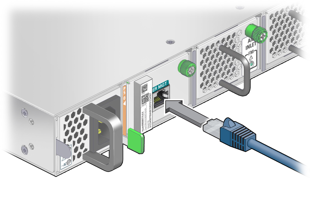

  5. スイッチの前面左側の電源装置の近くにある SER MGT ソケットに RJ-45 コネクタを合わせます。
    ソケットの爪は上側にあります。
    image:この図は、RJ-45 コネクタをソケットに挿入しているところを示しています。
  6. カチッと音がするまでコネクタをソケットに挿入し、その位置に固定します。
