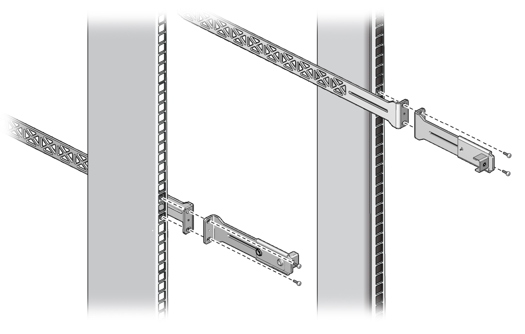

  2. ラックの背面のポストの取り付け位置に長いレールを合わせます。
  3. ケーブル管理エクステンダのフランジを長いレールのフランジに合わせます。
    image:この図は、長いレールとケーブル管理エクステンダを取り付けているところを示しています。
  4. プラスのねじ回し (Phillips の 2 番) を使用して、構成部品を 2 本の M6x12 ねじでポストに固定します。
  5. ほかのケーブル管理エクステンダと長いレールについて、Step 2 からStep 4 を繰り返します。
