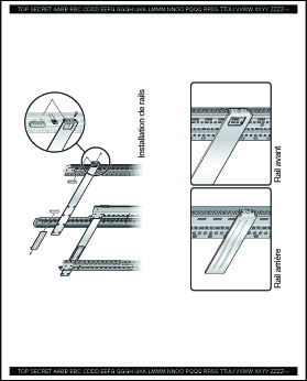

Lorsque les pages de corps de texte sont imprimées en mode paysage, l'étiquette imprime en mode portrait. La figure suivante illustre une page de corps de texte, imprimée en mode paysage, dont l'étiquette Protect As s'étend au-delà des limites de page. L'étiquette est tronquée à 80 caractères.
Figure 19-4  L'étiquette d'un travail imprime en mode portrait lorsque la page de corps de texte est imprimée en mode paysage
image:L'illustration présente un exemple de page de corps de texte imprimé en mode paysage avec une étiquette imprimée en mode portrait.
